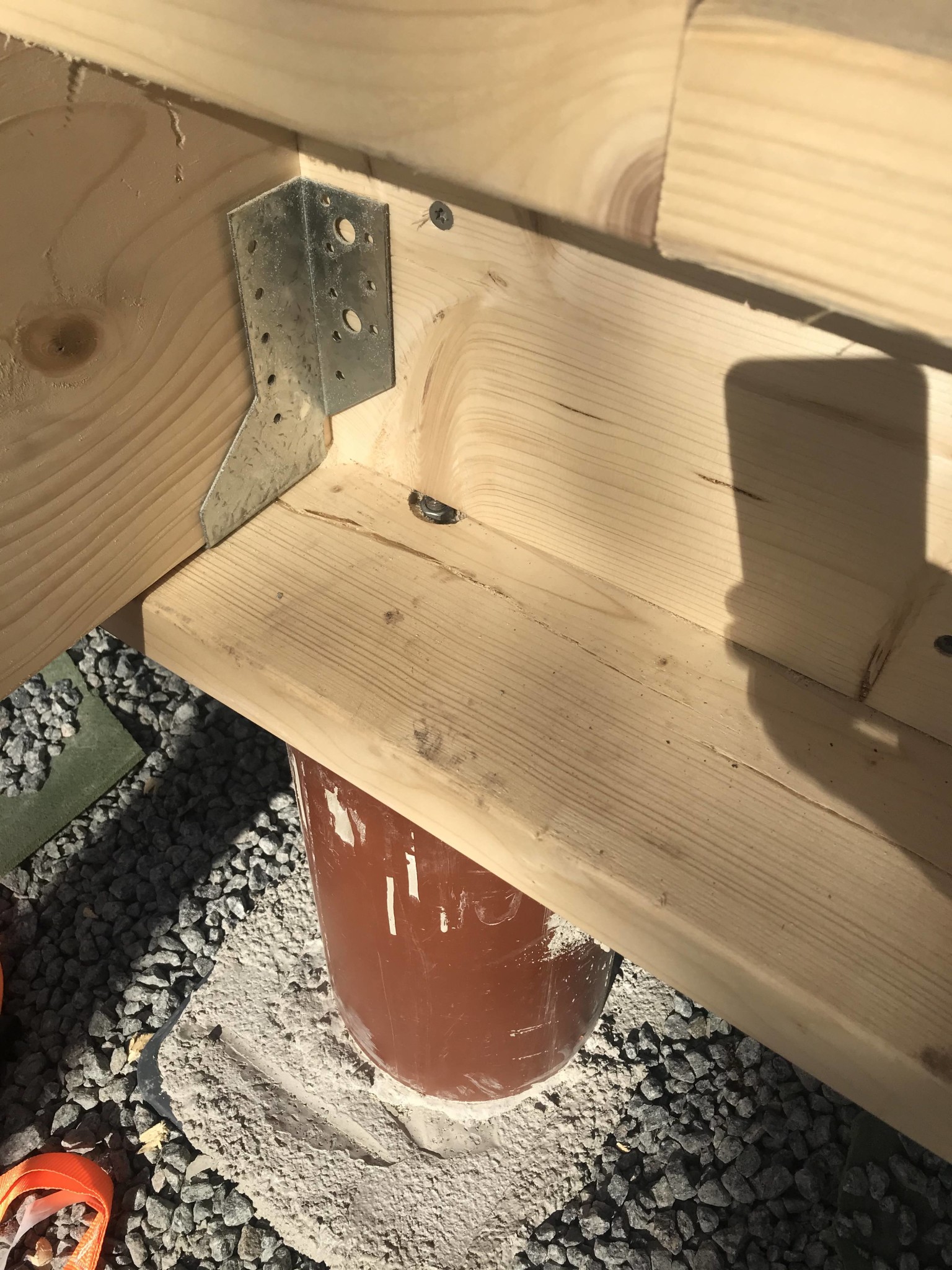

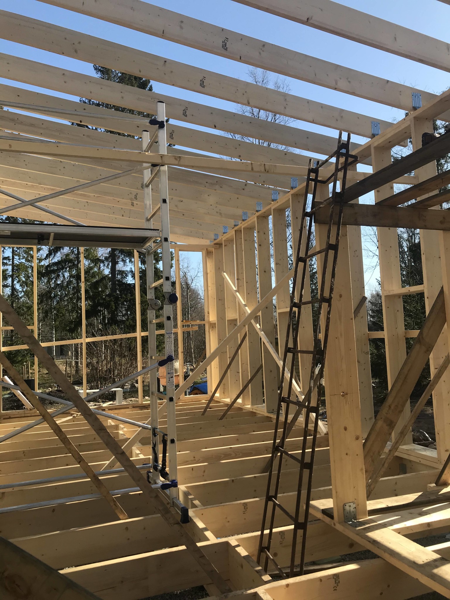

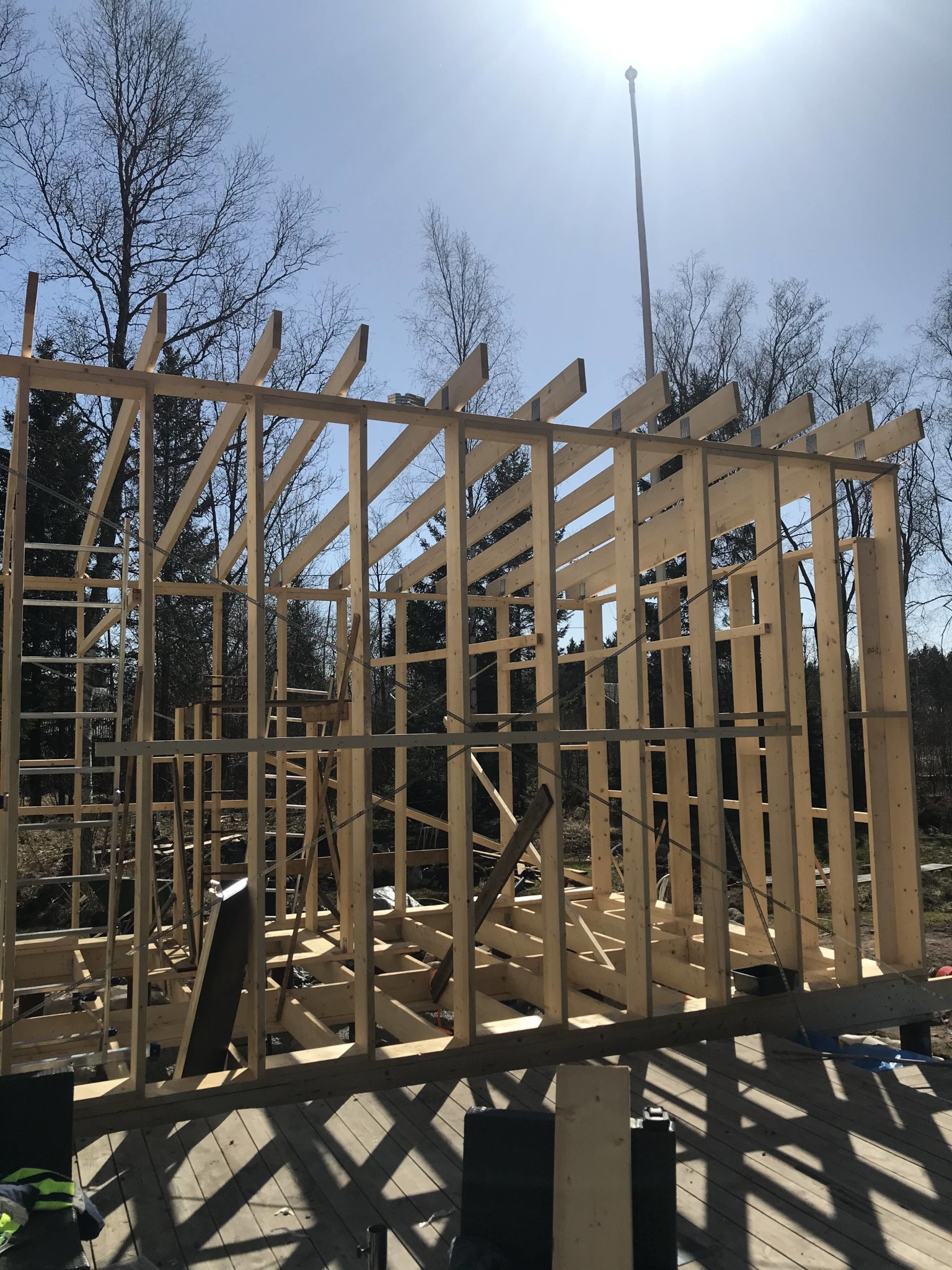

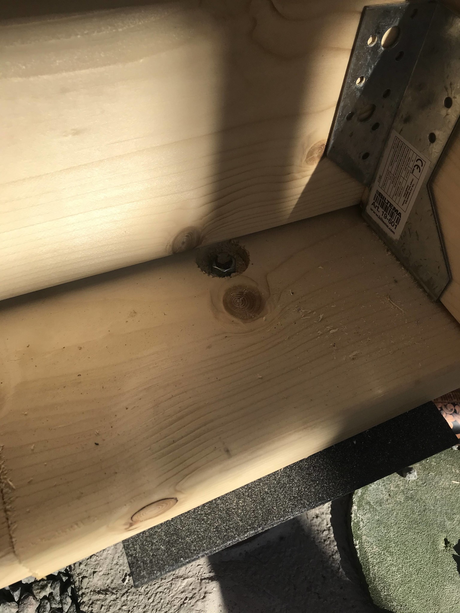

Gör en tillbyggnad på 50kvm.
Haft en plan som känts rätt och stabil.
Men nu när jag rest stommen, och ser verkligheten och känt tyngd och höjd så kom oron att man gjort nåt fatalt konstruktionsfel.
Så innan jag fortsätter så ställer jag frågan här.
förutsättningarna är som följer för stommen.
11.8m x 4,44m allt virke i 45x220.
Syll förankrad i plint med m10 stång, ingjuten.
Plint varje meter.
Cc60 på allt (golv,vägg,tak))
I syllen sitter det 2bärlinor lagda med skarvar omlott. Sen väggpartier.
Väggarna är 3,1m och 3,5m
Sen takbalkarna på dom.
Allt är skruvat med 6x120.
Nu ska jag kryssslå hålband för att få till styvhet.
Känns detta rätt?
Har jag gjort nåt riktigt grovt fel gällande säkerheten?

Nu ska jag säkert inte uttala mig om saker jag inte är utbildad på men ur ren livserfarenhet så ...
Tycker det ser stabilt ut. Antar att du räknat på att takreglarna tål det dom ska.
Vad ska det vara för takbeklädnad?
Ser inga direkta fel, dock känns balkfötterna lite onödiga.
Vad ska det användas för - boende eller förråd?

Sätter du skivor in och / eller utvändigt så blir det stabilt.
Sätter du råspont invändig så sätt den på diagonalen.
Taket kommer också att styva upp bygget.
Hålband är lite knepigt, det måste sträckas ordentligt och då drar du huset lite snett och sedan ska det andra bandet dra det rätt igen.

Tack för svar. Taket är papptak, 7graders lutning. Råspontsluckor.Bronken skrev:
4meters spännvid. Det ska fungera enligt tabeller.
Golvbjälklaget ligger på syl och är skruvad i bärlinorna. Balkskorna var en sista minuten grej, jag nojjade att det andra skulle vara för klent utfört. Det är en tillbyggnad för boende.

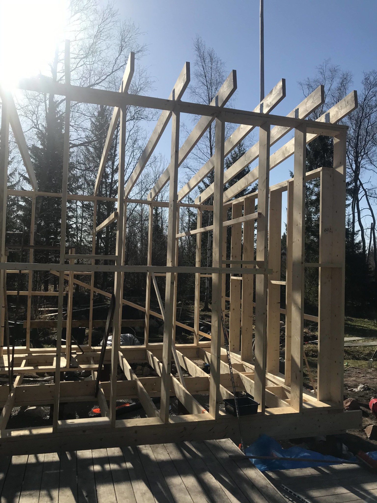

Ser ut som när jag byggde ett förråd åt min far för nått år sen.
Bör vara stabilt när du "klär" det.
En sak jag ser du har inget hammarband (regel högstupp), det hade inte jag heller då jag gjorde förrådet pga var tvungen att spara på höjd.

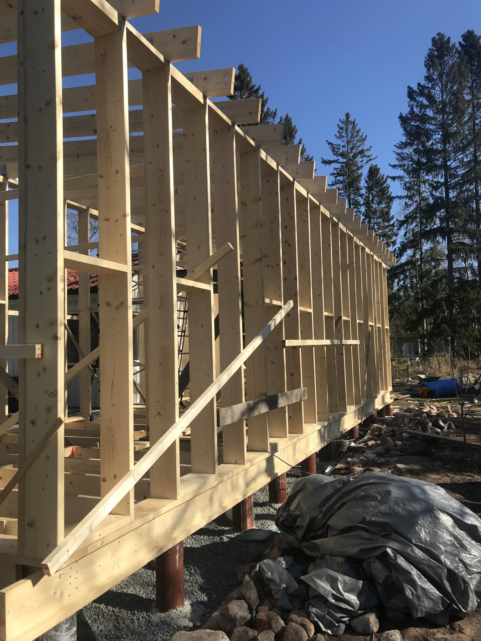

Tack för svar. Hålbandet sitter nu (på vissa väggar). Tycker det stabiliserar lite. Men står jag uppe och gungar på väggarna så får jag ett litet gung. Men jag kanske är ute efter för mkt stabilitet i detta skede?
Som det kanske hörs, så är just vindstabiliteten av dom långa väggarna min största oro.
Ska det vara riktigt stumt nu?

Tack för svar. Vilken fail, jag trodde den liggande regeln, ovanpå väggarnas reglar var hammarbandet? Ska det vara en stående där också?T TheGame skrev:

Kallas väl bärlina till hammarband.
Alltid sagt hammarband och i min värd består den då av bärlina och hammarbandet.
väggen blir väl styvare med bärlinan, sen tar det ju upp massa last.
Kan bygga utan om takstolarna står över vägg reglarna.
Men tar man upp en bred dörr eller fönster så blir det vikt ned från takstolarna där.
Men jag ska inte säga att det går eller inte hos dig, beror väl på snözon osv.

Hammarband gör ingen större nytta då takreglarna ligger mitt över de stående stolparna.
