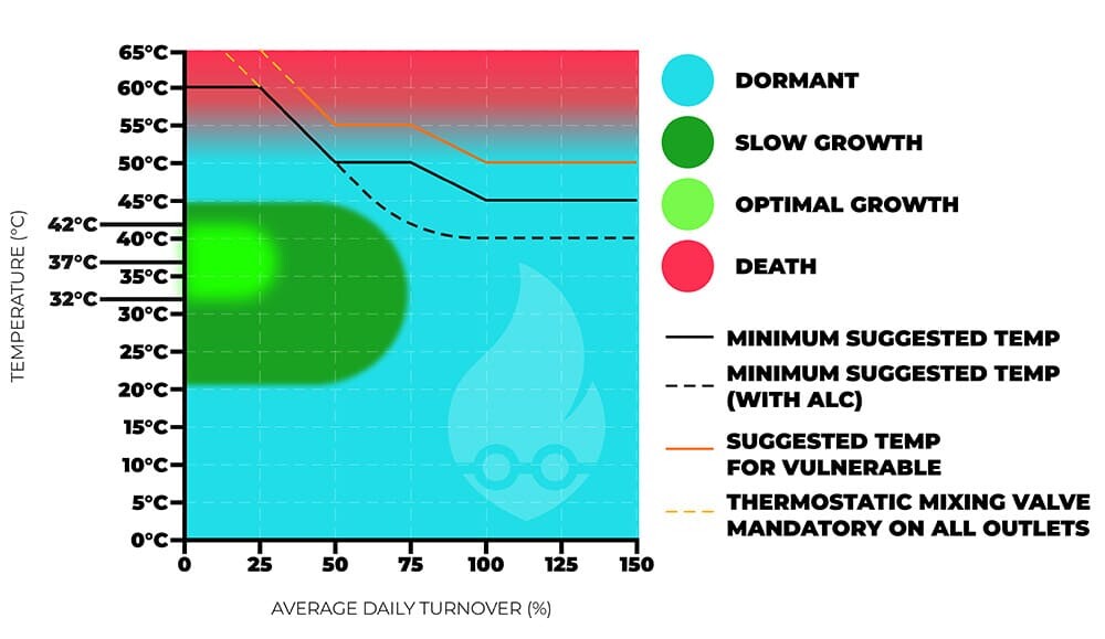

Jag säger att det knappast är en realistisk risk, vattnet kommer bytas ut för fort och för ofta för bakterien ska hinna föröka sig till en farlig nivå.
En meter 16mm pex innehåller ungefär en dl vatten du kan vid minsta orolighet efter en lång tid med stillastående vatten spola toaletten en gång så byter du ut allt vatten som ligger i det uppvärmda delen helt utan hälsorisk.

Ja man måste andas in en stor (relativt sett) mängd bakterier för att bli sjuk av det, naturligt finns det små mängder legionella i allt vatten, annars skulle det inte finnas någon risk i våra system heller.G goosen skrev:
Duschen är egentligen det enda normala sättet att åstadkomma det men jag har läst/hört nått om barn i vattenspridare också där vatten i slangen värmas upp under lång tid men jag har ingen källa på det.
Det ska kännas bra i magen också så det är nog klokt att du gjorde om det 👍
