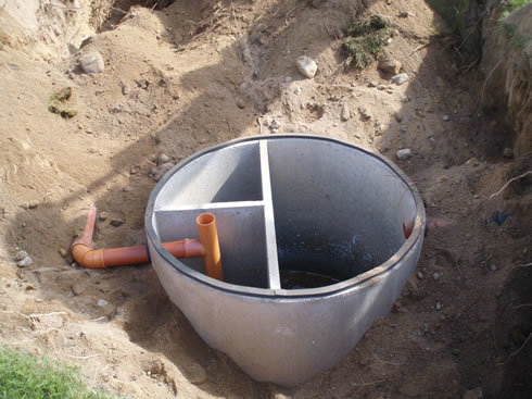

En bild säger mer än
Från http://www.laholm.se/bo_miljo_trafik/vatten-och-avlopp/eget-avlopp/
http://husagare.avloppsguiden.se/
Det finns mycket info där!

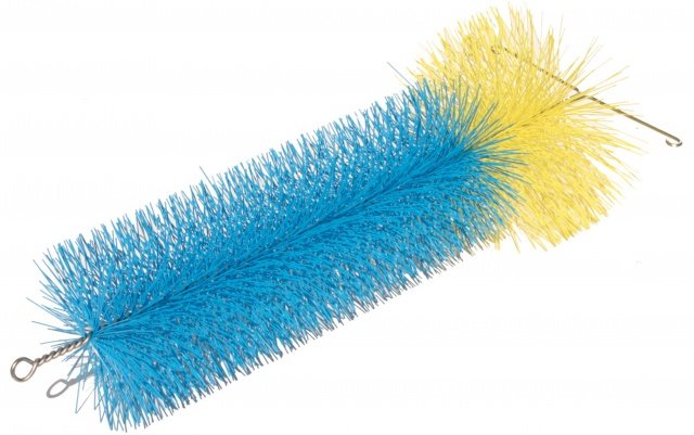

Aha, det var något nytt för mig!
Men det var en dyr flaskborste http://www.rinkabyror.se/artikel/septic-filter-110mm/
PS
Fast T-rörets avsikt är ju att vattnet till infiltrationen skall tas under slamkakan.
Så vad gör flaskborsten egentligen för nytta?
Och om man är riktigt duktig skall man väl fylla trekammarbrunnen med nytt vatten när slamsugaren har gjort sitt jobb.
(Om sugarbilen inte är sån som återspolar det "rena" vattnet.)
PS
Det är alltid en liten mängd "grums" som virvlar runt och följer med ut i infiltrationen,
många slambilar idag är ju återspolande och verkar förstört en del infiltrationsanl.
Jag tror (min åsikt) att en sån här flaskborste tar upp mycket som annars åker med ut.
Ute i europa verkar finnas många andra varianter av det här oxå
https://www.google.se/search?q=Sept...&sa=X&ei=jkudVeUx48vIA4OaguAK&ved=0CAYQ_AUoAQ
