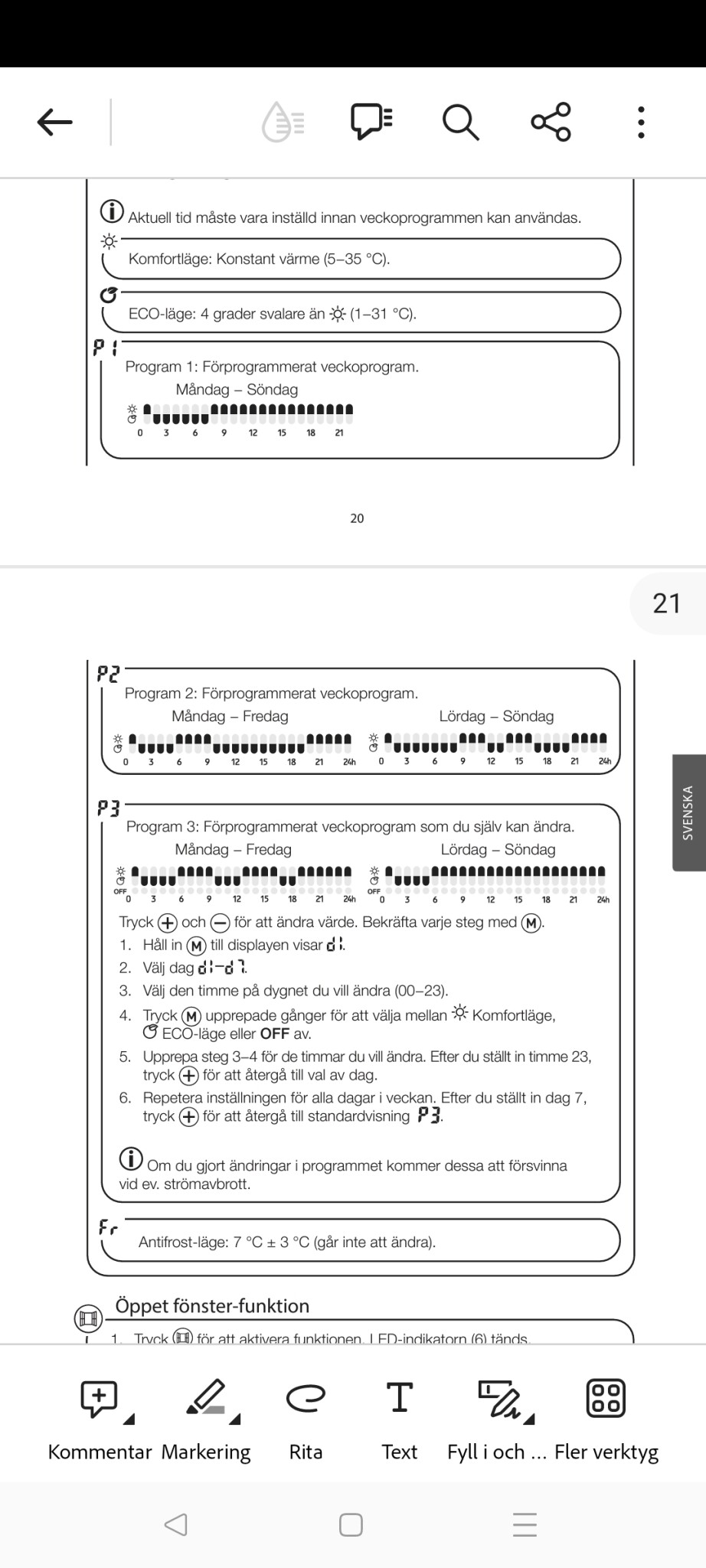

Du nämner Adax Neo, är det något du har? Är dem enkla i installationen? Drivs de av 400v? Jag vill helst ha en så enkel element som möjligt. Koppla in, vrida till önskad temp och låta den sköta resten.MultiMan skrev:
Kommentaren handlar inte om direktverkande el som metod utan att oljelfyllda elelement inte har några fördelar längre utan är bara tyngre och reglerar sämre än en modern "vanlig" elradiator med elektronisk termostat, t ex Adax Neo.
Jag har och har använt båda typerna från olika tidsepoker i flera olika hus, så jag har hyfsat stor erfarenhet.
Undersökte tidigare om olika radiatorer och tack vare omdömen på olika sidor förstod jag att vissa konstruerade på ett sätt att man behöver vara rymdingenjör för att klara av inställningar.
Det var därför vi valde Gnesjö för deras enkelhet utan massa onödiga finesser.
Jag har tre st Adax Neo i ett uterum och de finns som 230v och 400v.T tyomka skrev:Du nämner Adax Neo, är det något du har? Är dem enkla i installationen? Drivs de av 400v? Jag vill helst ha en så enkel element som möjligt. Koppla in, vrida till önskad temp och låta den sköta resten.
Digital display och elementet styr värmen steglöst ,inte som gammeldags "brödrostar"
Tittar jag på de moderna element och deras tillhörande inställningar så blir jag lite panikslagen. Dessutom många skriver att vid strömavbrott nollställs inställningar. Ett utrymme jag kommer besöka kanske en gång per månad.
Det lutar faktiskt åt en vanlig byggfläkt med två vred. Mer en så behöver jag ej för ett garageutrymme.
