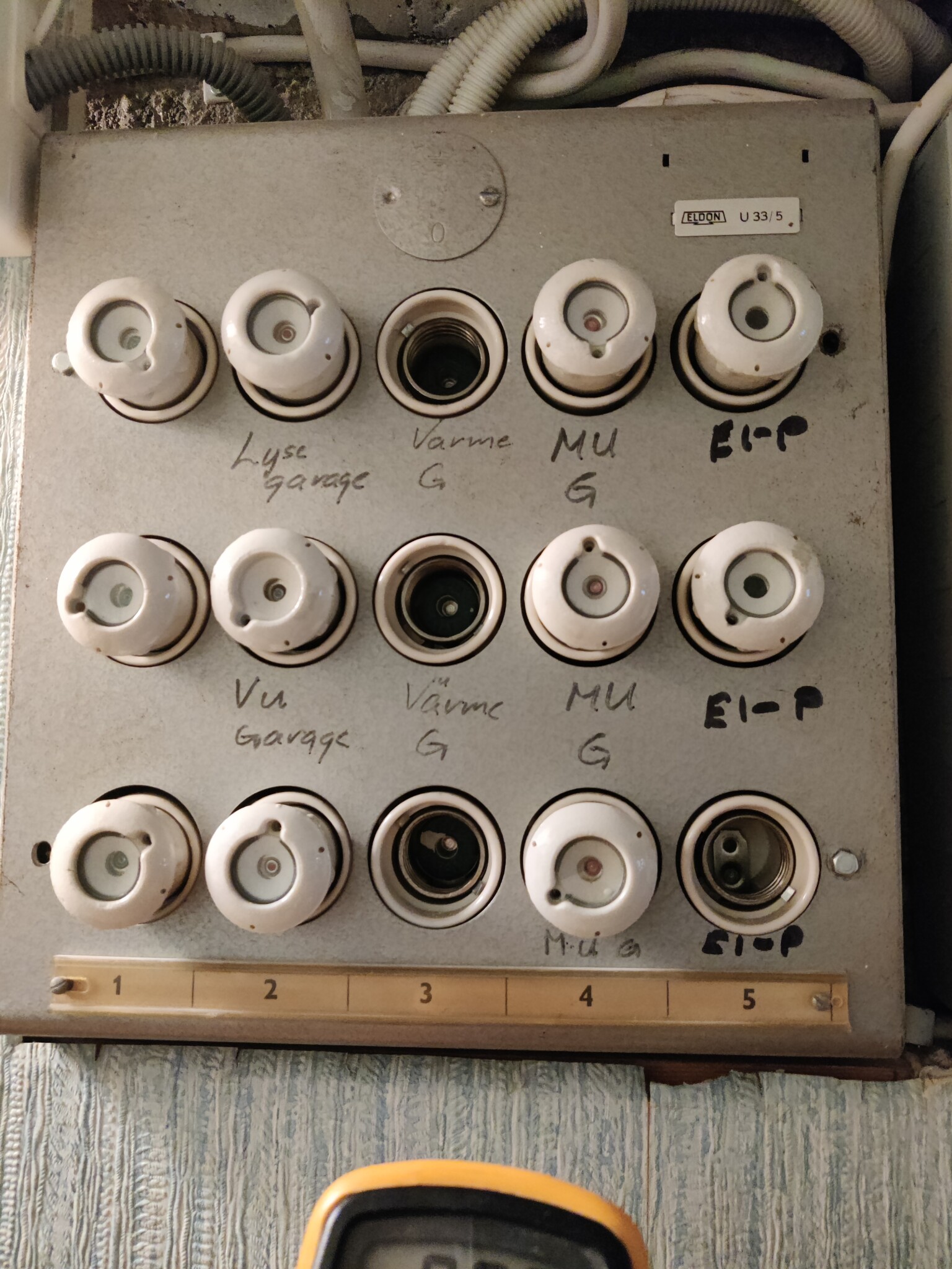

Dock är jag osäker om det är enkel- eller dubbelfas (tvåfas).
Det som fins kvar av uttaget i garaget är tre utstickande kablar (två svarta och en gulgrön).
Vid säkringsskåpet hittar jag två säkrings platser där det står Värme G (antar att det betyder "värme i garage"). Så om det nu stämmer att det är värme i garage så borde det innebära att det är tvåfas till garageelementet, eller hur?
Då borde de två svarta kablar som sticker från väggen i garaget vara ledare och gröngul är jord. Ingen nolla? Har för mig att det kanske inte behövs nolla när det gäller värmeapparater. Har jag rätt?

Det befintliga borde ju vara märkt med spänning. Men det ser onekligen ut att kunna vara enfas 400V.

Innan du skaffar ett nytt element så måste du ta reda på vad som har suttit där tittar man på centralen ser det ut att ha varit ett tvåfas 400Volt och då bör du sätta dit ett för samma spänning. MEN kolla först.

Nu när du har det så väl ordnat i original så skaffa ett element avsett för 400 V. Du behöver inte tveka över hur det ligger till där det du visar och beskriver är sammantaget entydigt.
Mät vid utloppet där trådarna finns med säkringarna i och ur så är du helt säker sen. Kolla att du har 400 V mellan svarta och 230 V mot grön/gul och vardera svart.
Nästa fråga är hur du ställer dig till att koppla in det själv. Formellt fel men i princip mycket vanligt att bortse från bara man vet och förstår vad man gör. Ett mycket litet och enkelt jobb.

Låter som det jag misstänkte från början.
Ja jag får testa med att få in säkringarna och mäta trådarna i garaget. Just nu är det ingen ström där iaf.
Om det nu visar sig vara 400v när jag får in säkringarna, hur blir det då med nollan från elementet.
Om jag minns rätt så har 400v element 4 trådar (2 ledare, nolla och jord).
Det är bara strunta i den, eller? Den har väl bara något med nattsäkningsfunktionen att göra. Rätt?
De har väl tre ledare. Jord och två med spänning.
