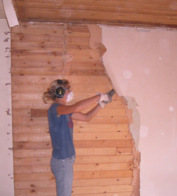

Hej och tack för svar. Nu är all tretex borta. Bilden visar work in progress
(frugan sliter)
Kan tänka mig att sätta upp 70mm djupa reglar och sen isolera med 70mm isolering. Borde ha större effekt än tretexen vi tog bort va? Sen 13mm gips utan på det.

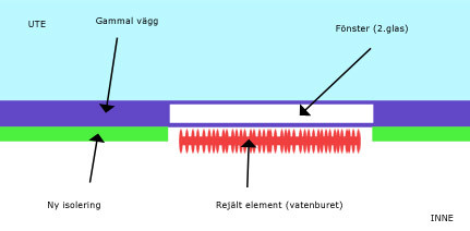

Nu är det dock så att jag har rejäla vattenelement under fönstrena och dom har jag inte tänkt att flytta på så det blir m a o ingen ny isolering under fönsterna.
Hur känns det? Blir det helt meningslöst då eller är det värt att köra ändå?
Bifogar en skiss. (ej skalenlig
Tydligen så är väggarna isolerade med någon grön ull och mellan ytterpanelen och isoleringen (eller om det var mellan innerpanelen och isoleringen) så är det tjärpapp. Det är väl bra antar jag.
