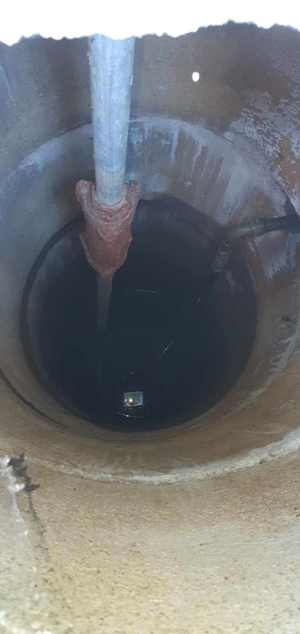

Bor på landsbygden, egen grävd brunn. Tidigare närmsta grannen ( gammal man) hade samma ådra och berättade att brunnen aldrig sinat. Den gamle är borta och huset rivet och ett nytt hus byggt på samma tomt. De har borrat brunn.
Vi har bott här i drygt 20 år, och aldrig haft problem med vattnet. ( inte ens det torra 2018) Förra sommare tog det slut i brunnen, visserligen bara en vecka, sen kom det tillbaka , men ändå) Nu har vi sett att det är låg nivå i brunnen. Kan det vara så att grannen s.a.s. har " snott" vårt vatten?

Det är en svår fråga som beror på de lokala geologiska förutsättningarna.
Egentligen så ska ni inte konkurrera om samma vatten direkt eftersom ni har en grävd brunn och grannen har en borrad. Men det beror på.
Er brunn tar upp den ytliga grundvattnet som ligger ovanpå berggrunden. D v s i princip det vatten som kommer under vintern som regn. Därför sjunker brunnens yta under sommaren och fylls på först när höstregnen kommer, det lilla ytliga grundvattenmagasin som ni tappar.
Grannens borrade brunn tar vatten från sprickor i berggrunden under ert grundvattenmagasin. Ofta så tar det väldigt lång tid för det som börjar som dagvatten att ta sig ned dit, men det beror på förutsättningarna geologiskt. Är det t ex en väldigt sprickrik berggrund så kan vatten ta sig ned på något år ned i berggrunden. I andra fall kan det ta väldigt många år.
Så svaret blir: Kanske påverkar grannens vattenuttag från den borrade brunnen ert vatten men troligare är att det är vårens och försommarens torra väderlek som har tömt ert ytliga vattenmagasin.

Kan ju vara de senaste årens torrår. Beror på hur nederbörden har sett ut lokalt där du bor.Sävsjöbybo skrev:
Eller kanske när det nya huset uppfördes hos grannen och dräneringen för huset anlades så sänkes nivån på det lokala markvattnet som matar er brunn? Eller att husgrundens dränering skar av en vattenåder? Grävda brunnar är ju ofta känsliga för lokal påverkan av den typ. Av det skälet så anläggs nästan inga grävda brunnar i dag, man fasar ut dem och borrar ned i berget istället.
Har själv en gammal grävd brunn som används för omfattande trädgårdsbevattning och är lite orolig nu hur det ska gå när granntomten bebyggdes och därmed dikades ut till kanske 1,5 m djup.
Grävda brunnar kräver också underhåll ibland. Någonstans mellan var 20-50:e år krävs att man pumpar ur brunnen. Spolar rent allt. Byter en del av gruset i botten. Ser över ringarna och omkringliggande material.
Med åren sätts det igen i brunnen. Kvaliteten och flödet minskar. Så det kan också vara en orsak till att det sinar ibland.
