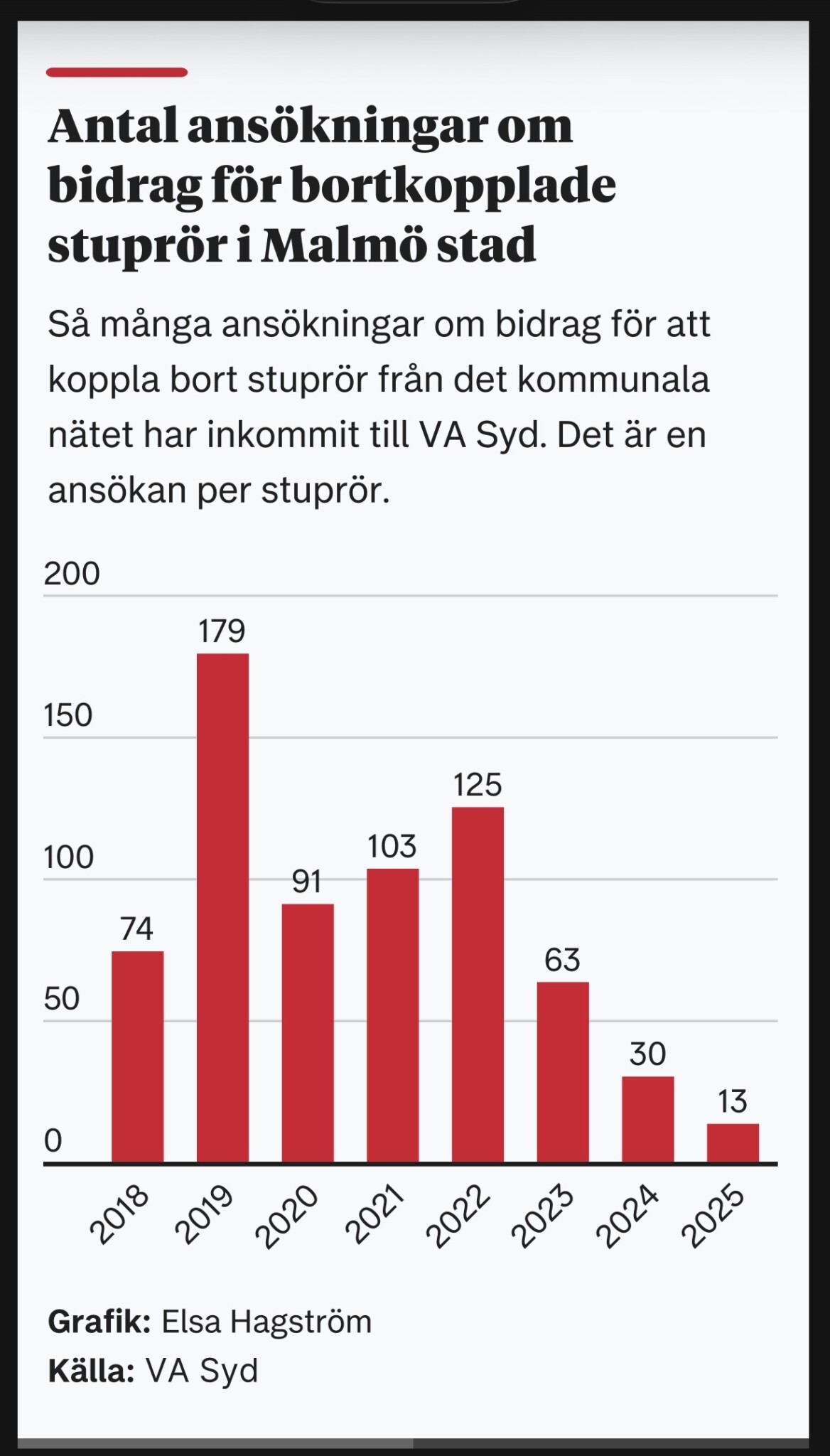

Ingen har sagt att det är en nyhet. Här har du ett diagram från Sydsvenskans artikel
https://www.sydsvenskan.se/skane/du-kan-fa-tusentals-kronor-for-att-koppla-bort-stuproren/
Det har varit möjligt sedan 2018 i Malmö och 2020 i Lund.

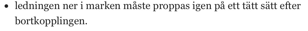

Fattar jag fel? När tunnan är full så har man väl en slang till dagvattnet ändå när det "rinner över"?
Urklippt ur artikeln:
Det var det jag reagerade på i mitt inlägg #17.
Det finns lite olika lösningar!
Jag är inte 100% positiv till detta för min egen skull som jag tidigare nämt
https://www.byggahus.se/forum/threa...stupror-fran-ledningsnat.491839/#post-5291827
Men olika rimliga lösningar är att ha en tunna som verkar som ett mellanmagasin och således kan fånga upp den första ”stöten” av vatten. Sen kan man ha avrinning från den på olika sätt beroende på tomten, jag skulle tex kunna ha en stenkista eller avrinning till olika odlingsytor.
VA Syd är rätt noga med att man måste redovisa sin lösning och att vattnet tas hand om inom fastigheten för att få pengarna.
