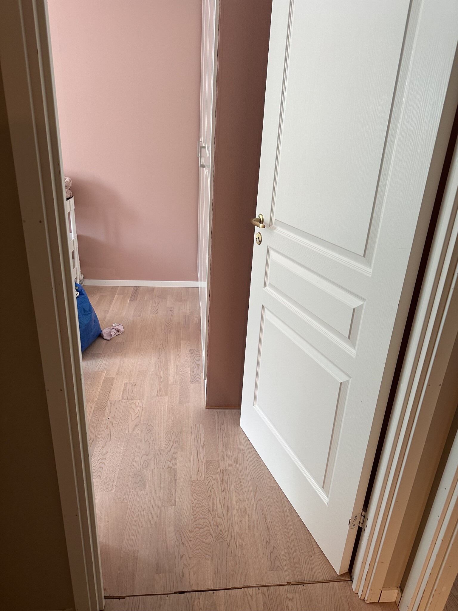

Precis vid ankomsten till rummets entré, vid dörröppningen svikta golvet, o dörren till rummet o dörren till rummet fastnar mot golvet, halvvägs, vad kan vara fel, givet är från 2021, parkett

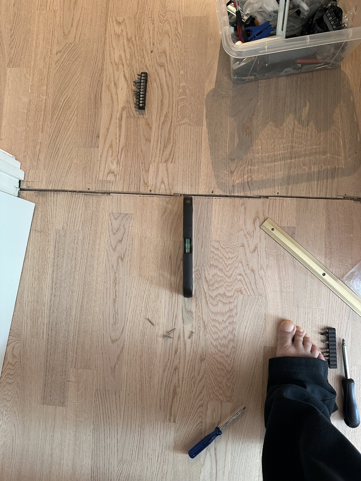

Det känns som om man ska liksom dra upp mittdelen av parketten o sedan stopp under nånting som håller den uppe, så att den inte känns mjukt, den reser inte sig, mer som att synker ner, mer

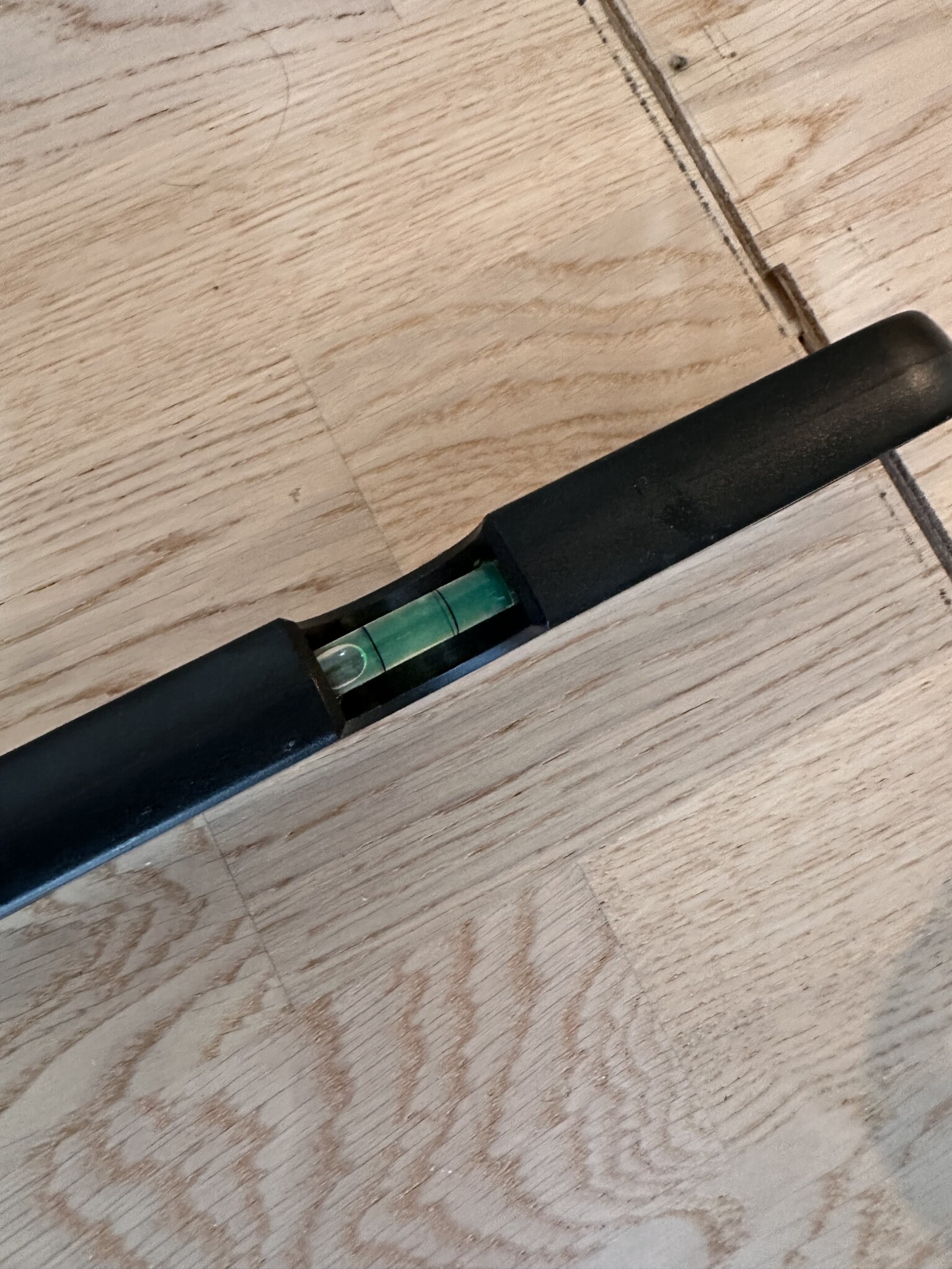

Har sett att gamla ägaren har rör på tre stora/tunga garderober, (se bilden), kan de ha någon samband, det buktar inte uppåt mer att den sjunker vid tröskeln, det känns att som att man måste stoppa nånting under den på rummets sida, 5 cm från skarven, bara, någon sorts stöd behövs underifrån???, men på andra sidan är golvet stabil vi skarven, sen vet Jag inte om dessa tunga garderober gör så att golvet inte kan röra på sig, som de bör???hjälp

Då tycker jag att det låter som att det är dåligt underlag där närmast innerdörren, alltså dåligt uppbyggt. Underlaget ska vara plant och stadigt. Men jag vet inte vad som är bästa sättet att åtgärda det, förutom att plocka upp halva golvet, ordna till underlaget och lägga tillbaks golvet. Skulle det gå att få in något under parketten om du gör springan större och har en bredare list över sen?
När det gäller innerdörren som går i parketten så kanske du behöver kapa av lite på dörren undertill. Det är inte direkt ovanligt att man får göra det när man lägger in golv som är tjockare än tidigare golv.
