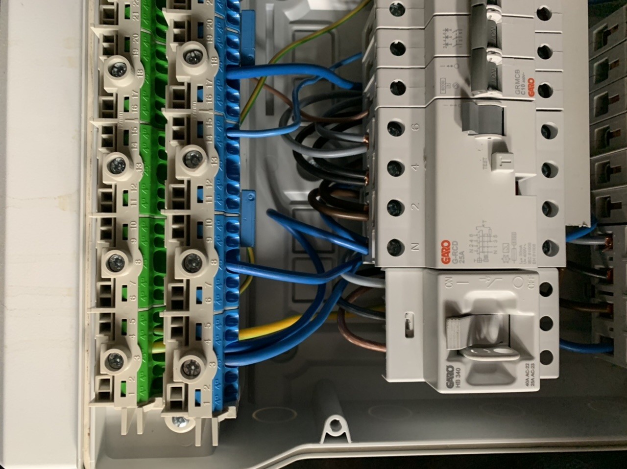

Fått en elcentral ansluten i teknikrummet för poolen av elektriker.
Den är kopplad direkt efter huvudbrytaren på fasadmätarskåpet.
elektrikern har ej satt uttag i teknikrummet utan det tänkte jag skulle ske nu.
Inkoppling i uttagen genererar nu att jfb löser ut. Med samma utrustning kopplad i uttag på fasaden på huset så löser ej jfb i husets elcentral.
Därmed antingen fel på installation av elcentral eller uttag.
Har även testat annat uttag ansluten till centralen med separat kabel med samma resultat.
Därmed lutar det åt fel i elcentral. Men jag kan inte förstå vad för fel.
Centralen har två olika jfb kopplade mot var fas samt mot inkommande nolla.
Nollskenan är separerad (hälften ansluten efter respektive JFB) och jag ansluter mot rätt halva när jag ansluter nollan till uttaget.
Finns även en reservkraftomkopplare ansluten i husets fasadmätarskåp.
Har 230v mellan faser och nolla samt mellan faser och jord. 400V mellan faserna. Har även kontakt (kontinuitet?) mellan nolla och jord när jag mäter mellan fasskena och Jordskena.

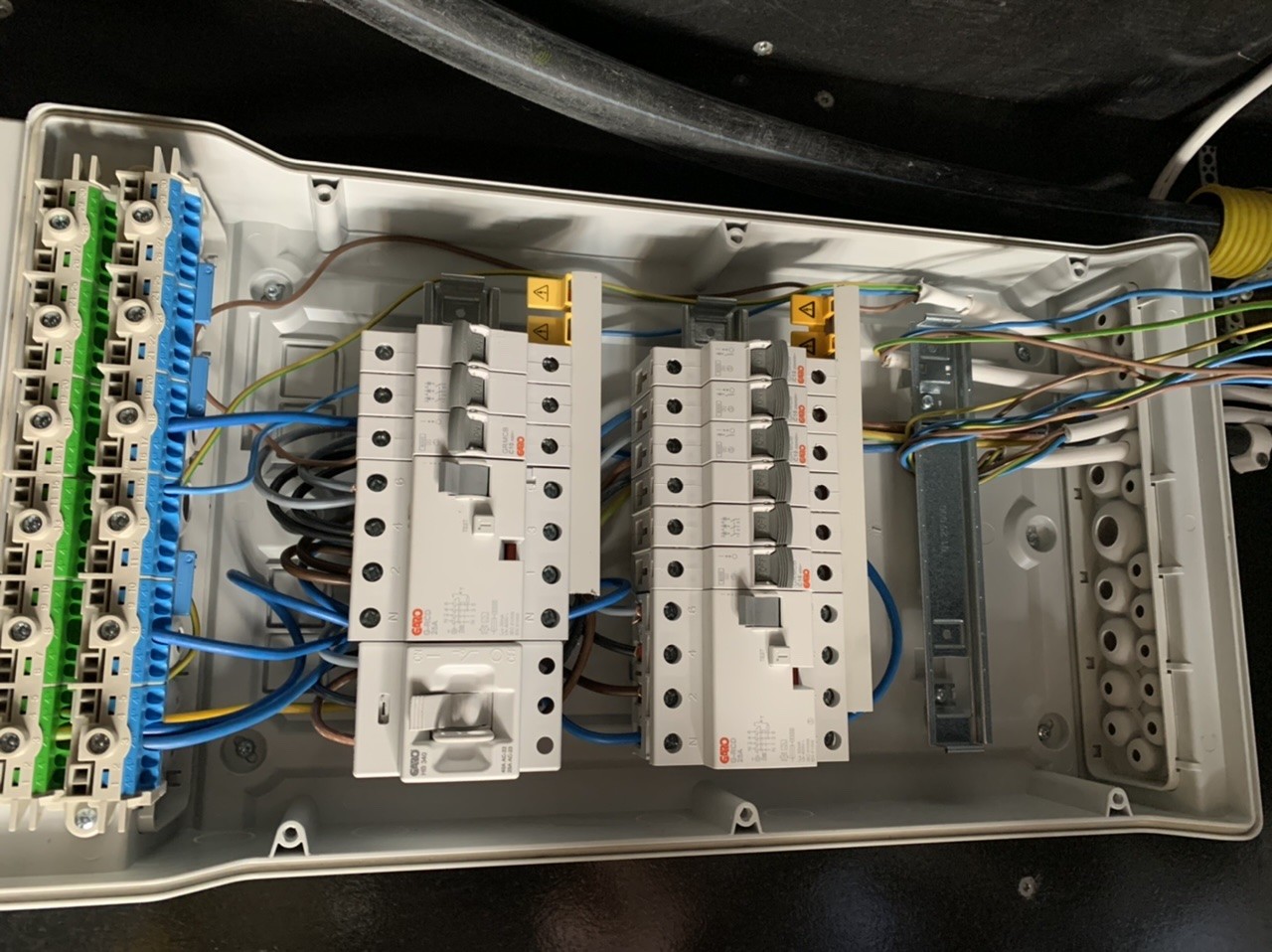

elcentral teknikrum pool
Elcentral i teknikrum med säkringar och jordfelsbrytare, kablar anslutna, utan uttag installerade.

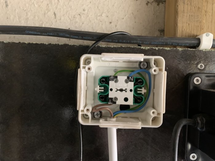

Uttag monterat
Elektriskt vägguttag utan frontplatta med öppen kabeldragning och anslutna kablar märkta N och J.

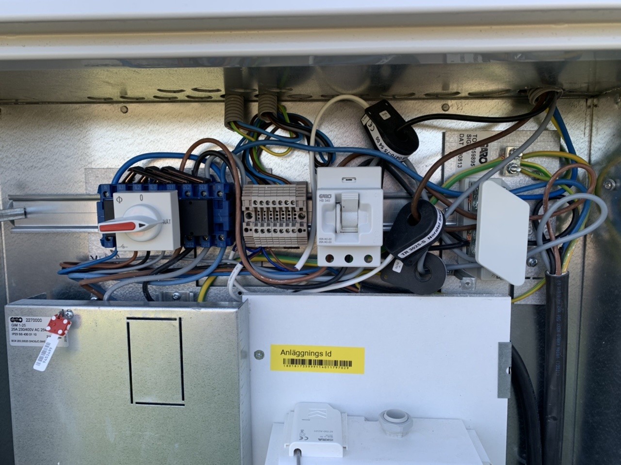

fasadmätarskåp
Högra kabeln är matning till elcentralen till poolen

Är det du själv som installerat uttagen?

Tycker det ser ut som att inkommande neutral till jordfelsbrytarna är anslutna till N-skenan, det är ok när du har 5-ledarsystem till centralen. Men då måste du ha 3st separata N-skenor, 1 för inkommande N, samt en till respektive jordfelsbrytare.
chrille-gäddan
Som jag ser det är det tre separata.
Är ju två byglingar under N skenan som jag antar förbinder mellan respektive del.
Dvs del 1 N skena för inkommande, del 2-3 för JFB 1 och del 4-6 för JFB 2?
Inte elektrikern som satt uttaget nej.
ok men vem har installerat, vågar du inte erkänna ??

Tycker också det låter som det är fel i centralen.
Ser ut som inkommande plint endast har två kablar inkopplade? Dvs en in och en ut. Och nollan från jfb 2 kommer från ”ut” på jfb 1??

Det sitter 3 st blå rektangulära mojänger mot nollskenan, är det byglingar? att det är 4 bitar nollskena.

Det kan ju finnas en bygel mellan PE och N som inte syns på bilden.

PE och N har förmodligen kontakt i fasadmätarskåpet, där inkommande PEN delas upp i PE och N.
Vad jag kan se på bilderna på centralen så är jfb2 byglad från ovansidan av jfb1. Det är ok, även om det finns andra sätt att göra det på.
I centralen finns alltså 3st nollplintar, en för inkommande, en för jfb1, och en för jfb2. Här gäller det att hålla koll på vilken som är vilken när man kontinuitetsmäter för att kontrollera brytfunktionen på vardera jfb.
