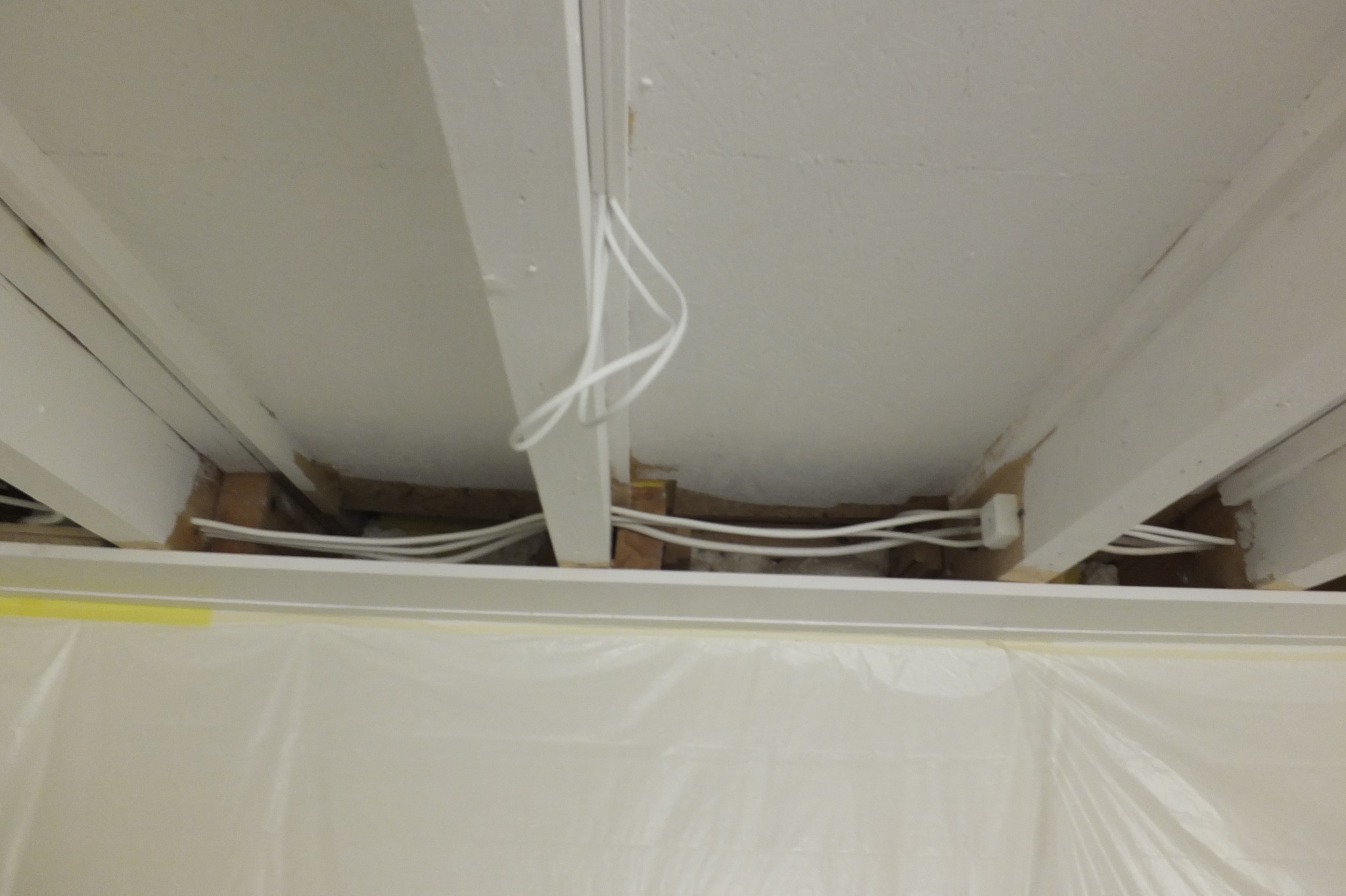

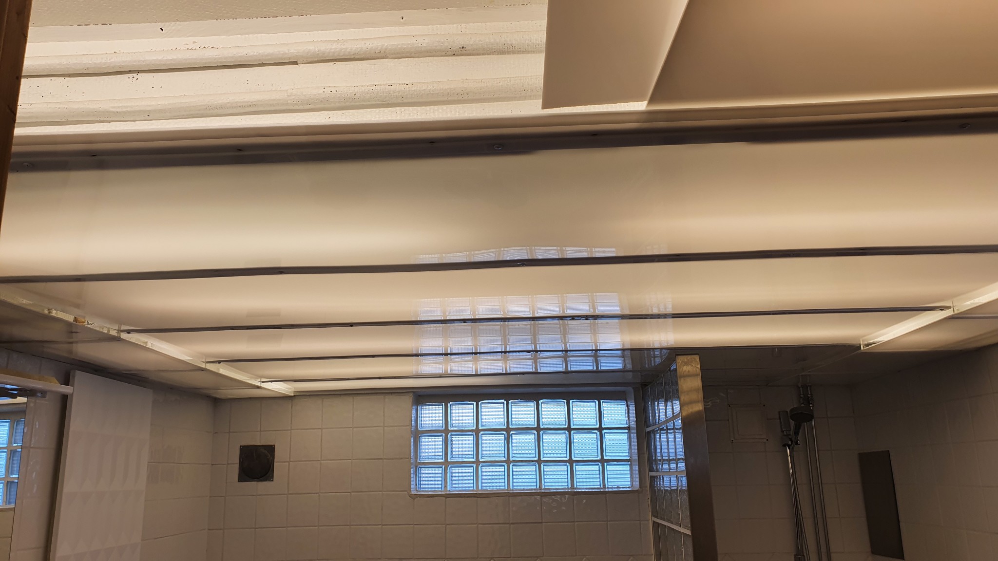

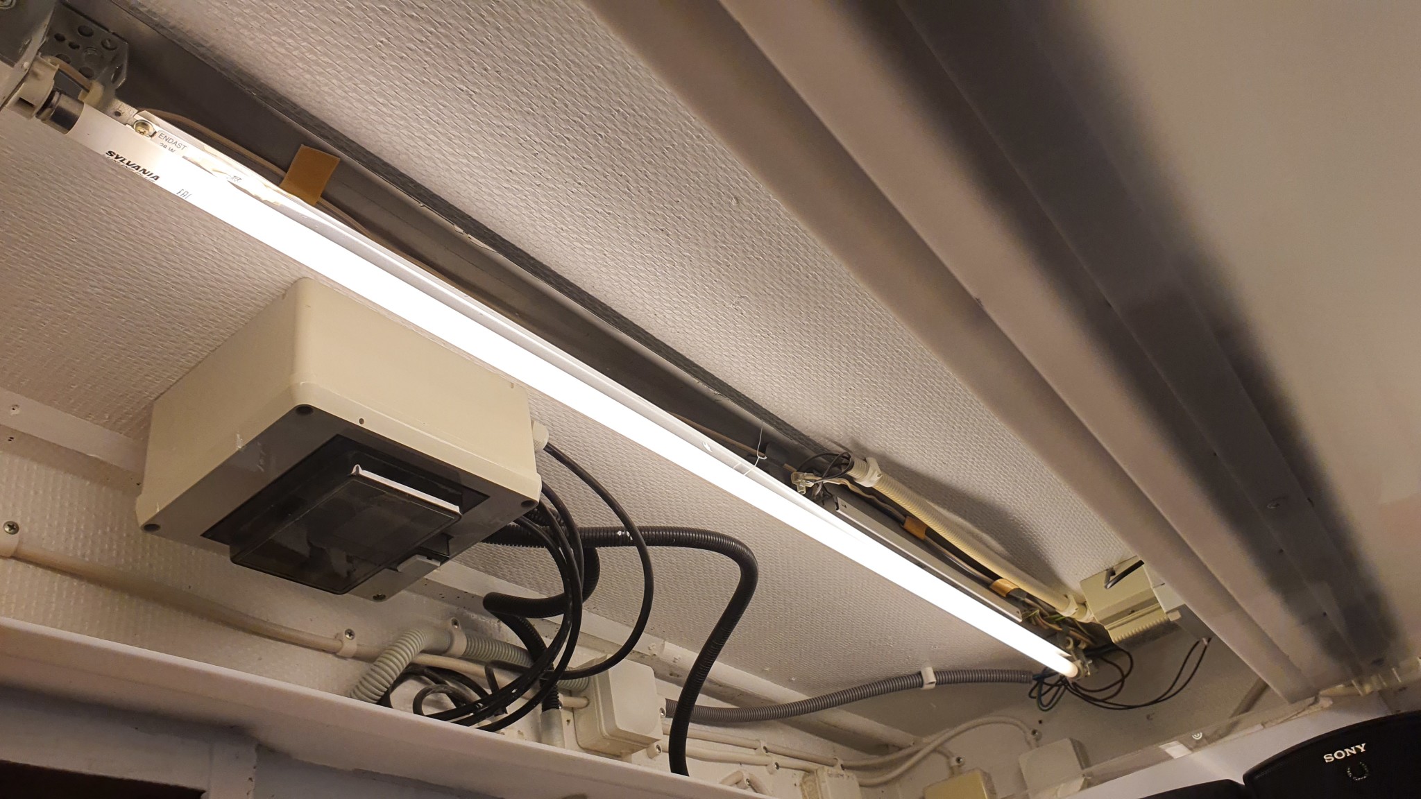

Badrummet är c:a 12 m och är även tvättstuga och relax.
Det är väldigt ljust när man har fullt blås nästan som ute, därför dimmers ett måste.

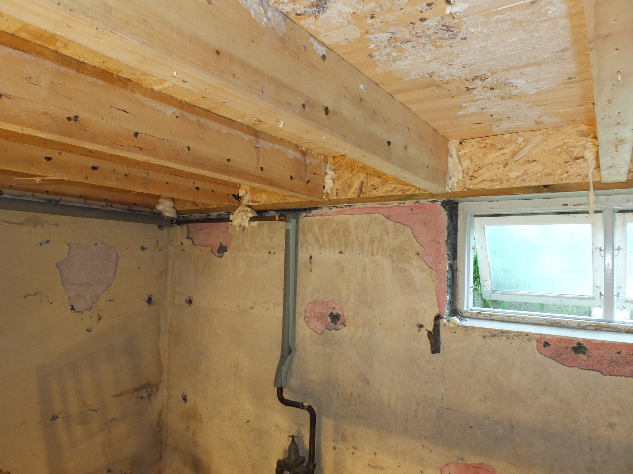

Hela taket är klätt med opalskivor, så det är ett ovanligt tak, jag har tagit bort innertaket och fyllningen mellan balkarna, satt upp ljudisolering (mot stegljud), målat vitt och sedan opalskivor, allt för att vinna takhöjd.
Renoverat källartak med synliga träbalkar och oskyddade opalskivor, oavslutade väggar och ett fönster.
Tak i renovering med ljudisolering och elinstallationer synliga mellan vita balkar.
Tak klätt med opalskivor, ljudisolering och vitmålade balkar, samt elektronik och kablar.
Renoverat badrum med höjt tak och opalskivor för ljusdiffusion, ljust och rymligt intryck.
Här ser du hur jag att utfört det hela, har gjort på samma sätt i 3 rum i källaren.
Har nu 210 i takhöjd i källaren, tidigare var det 190 cm, kan inte sänka golvet på grund av avloppsrör.
jbr jbr skrev:
Om du redan har en Dali-installation kan du ju köra med CC-drivers med Dali.
...eller så ersätter du de trasiga ballasterna. Går nog att få tag på liknande till rimligt pris på tyska ebay.
