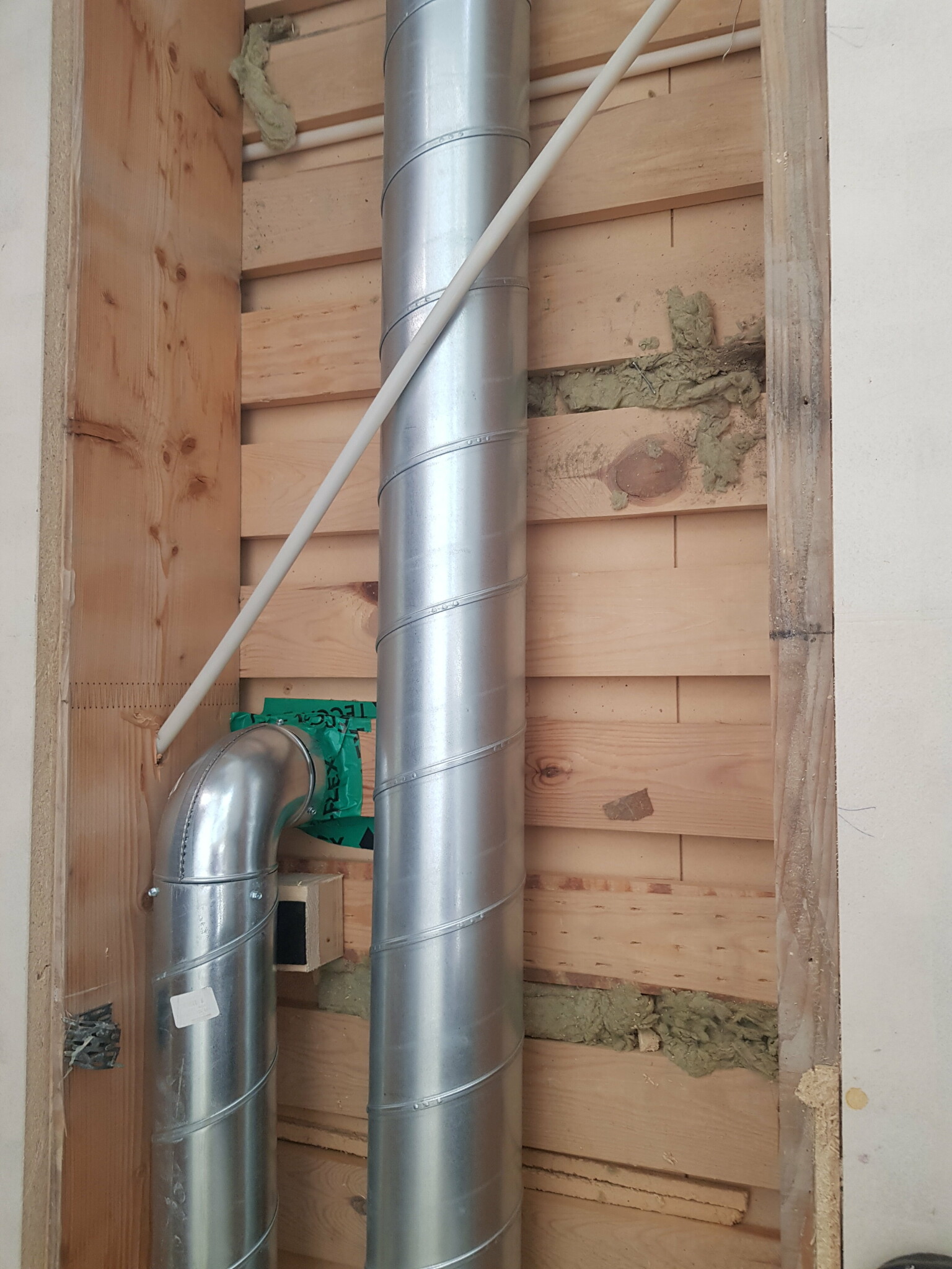

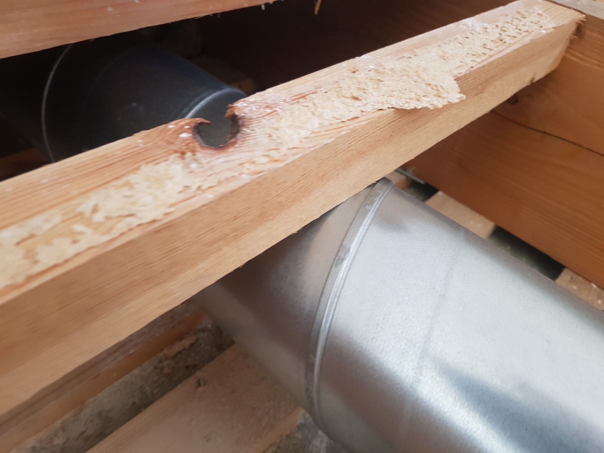

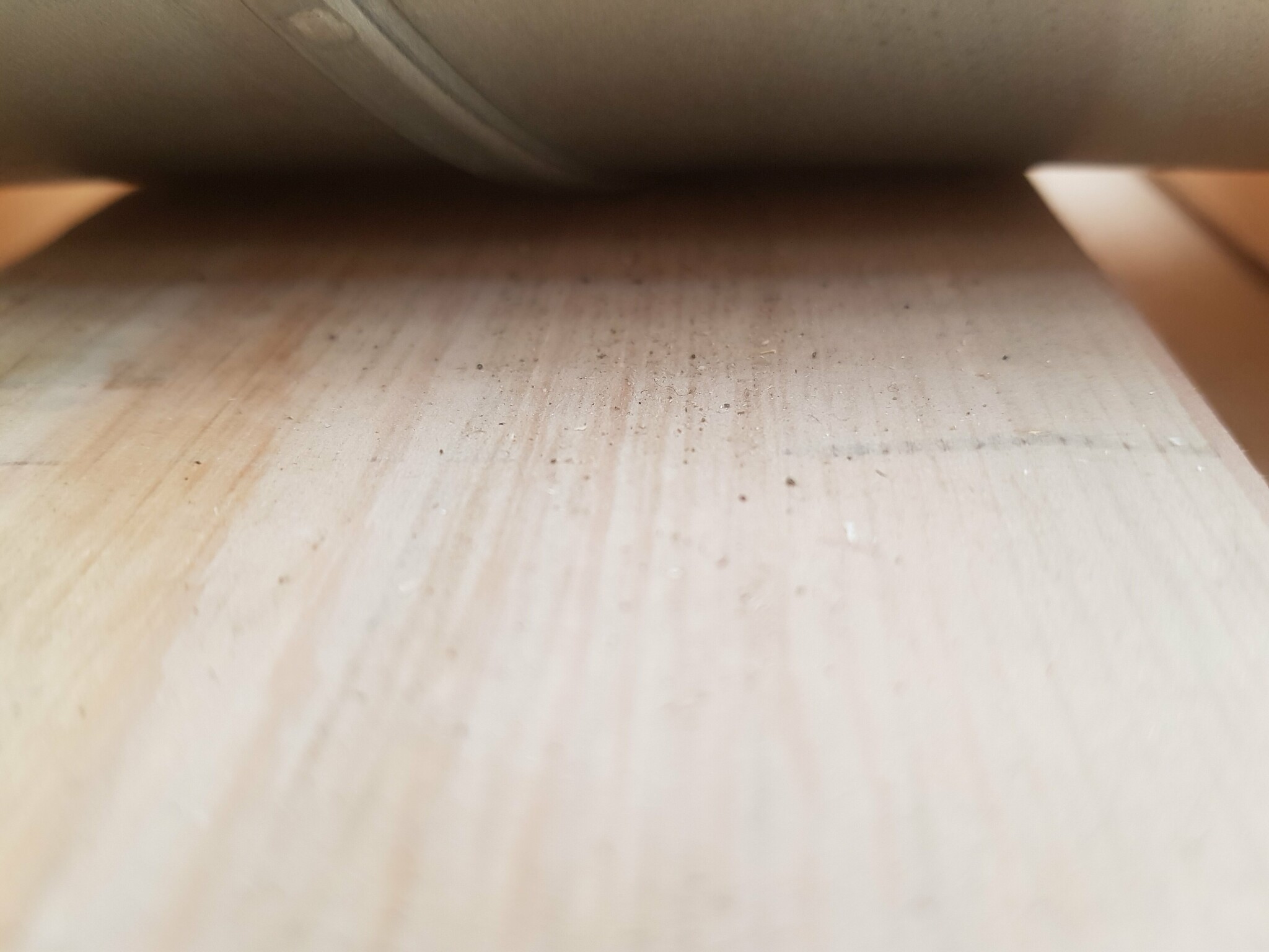

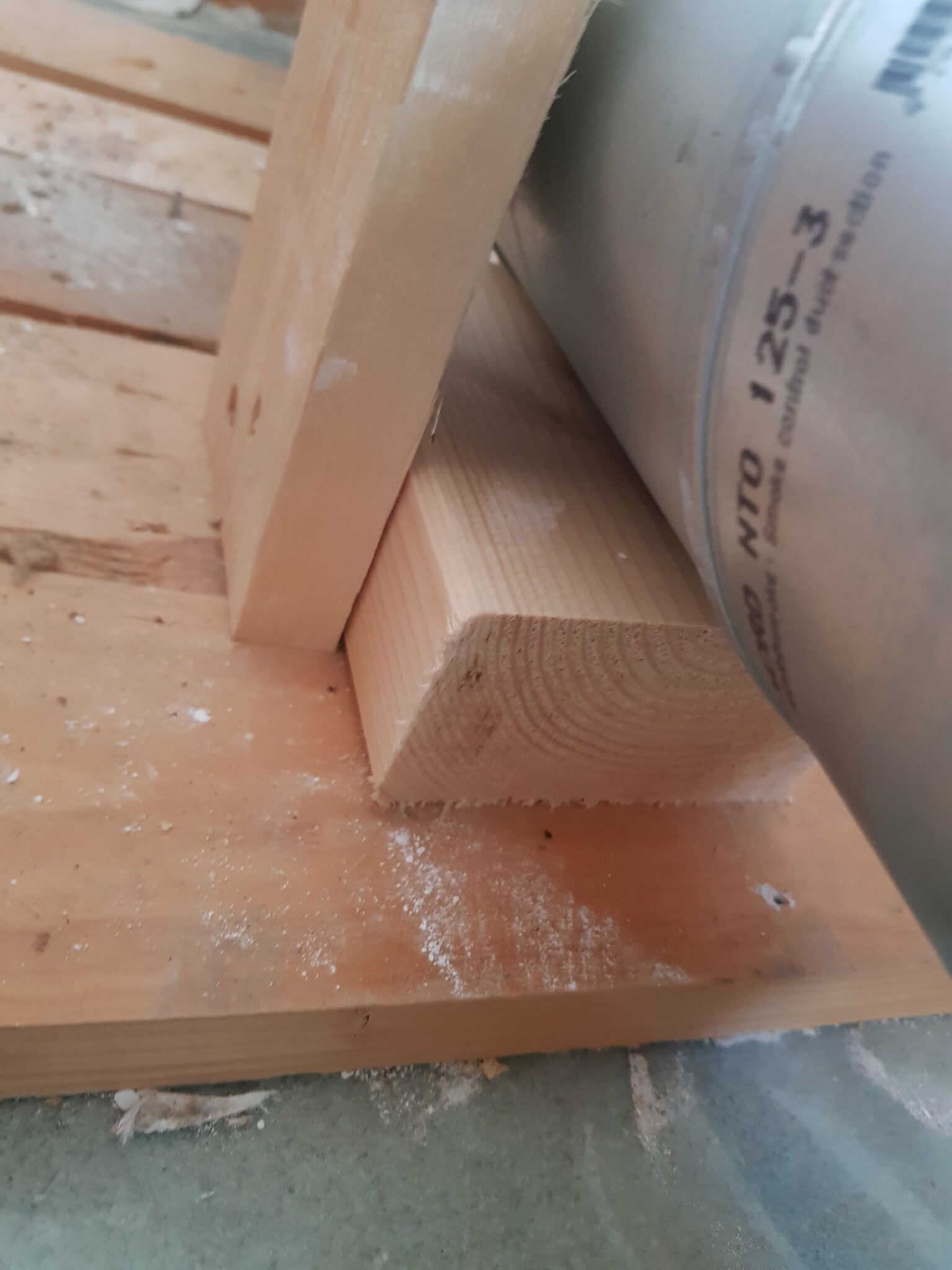

Jag reagerar på två saker
1) ftx-aggregatet står inte på en ljudisolerad platta utan endast på en spånskiva som ligger direkt på bjälklaget. Har läst på lite och förstått det som att detta är fel?
2) vid flera punkter ligger rören mot fasta installationer likt reglar. I kattvinden hänger rören via metallfästwn ifrån bjälkarna vilket stämmer med vad jag läst men i utrymmet mellan våningsplanen vilar rören ibland rätt på brädorna som undervåningens tak fäster på, se bifogad bild.
Dessutom finns inget vibrationsdämpande material mellan de improviserade fästen som gjorts på platser där rören höjs upp.
Självklart kommer jag fråga och diskutera med företaget vid oklarheter men det är åtminstone en månad dit, och vi hade egentligen velat spendera den tiden med att renovera ytskikten och stänga igen alla öppnade ytor men det blir ju lite trist att göra detta ifall installationen faktiskt är fel och behöver åtgärdas på något vis.
Vad tycker ni om bilderna? Ser det korrekt ut eller har det slarvats? Montören var både trevlig och verkade kunnig med bra svar på de frågor jag hade så jag hoppas att detta inte är fel eftersom jag gärna hade fortsatt direkt med renoveringen och efterarbete.

Vänta tills det är isolerat och injusterat. Sen kan man börja peta med eventuellt ljud.J Jkwon skrev:Jag har anlitat ett företag för att installera ett FTX-system, de har monterat allt nu och då de skulle på semester har vi kommit överens om att de startar systemet i ett ojusterat läge för att ha grundläggande ventilation samt fungerande frånluft i badrummet.

Injusteringen är vital för att kunna bedöma ljudet från installationerna i rummen. Fläktljud tar du bara via ljuddämpare oftast placerade direkt efter aggregatet. Så vad det ju gjort vad jag förstår. Det är heller inte helt ovanligt att använda fullt utdragna flexdämpare vid donen. I sovrum kan det vara extra viktigt. Har du spjäll på tilluften skall det ALLTID sitta ljuddämpare efter spjällen. Samma på frånluft men då innan spjället i luftriktningen. Fördelen med spjäll är att man slipper strypa över donen men injusteringen tar längre tid. Att även ha ett iris innan första och andra donet på tilluften är bra så slipper man strypa donet så hårt vilket kan skapa ljud som inte går att dämpa bort.
Jag personligen har irisspjäll på alla sticken samt flexdämpare innan alla don.
Vissa rör ligger mot stommen eller pallat mot stomme. Inte helt ortodox lösning. Ställer mest till det för isoleringen. Att du får ljud från kanalsystemet till stommen är inte någon jätterisk. Krävs det ej isolering så kan man lägga lite epdm-gummi under eller 20 mm markskiva eller dylikt mellan kanal och stomme.
Att isolera i mellanbjälklag är bra. Även här kan man peta in epdm eller markskiva mellan kanal och stomme.
