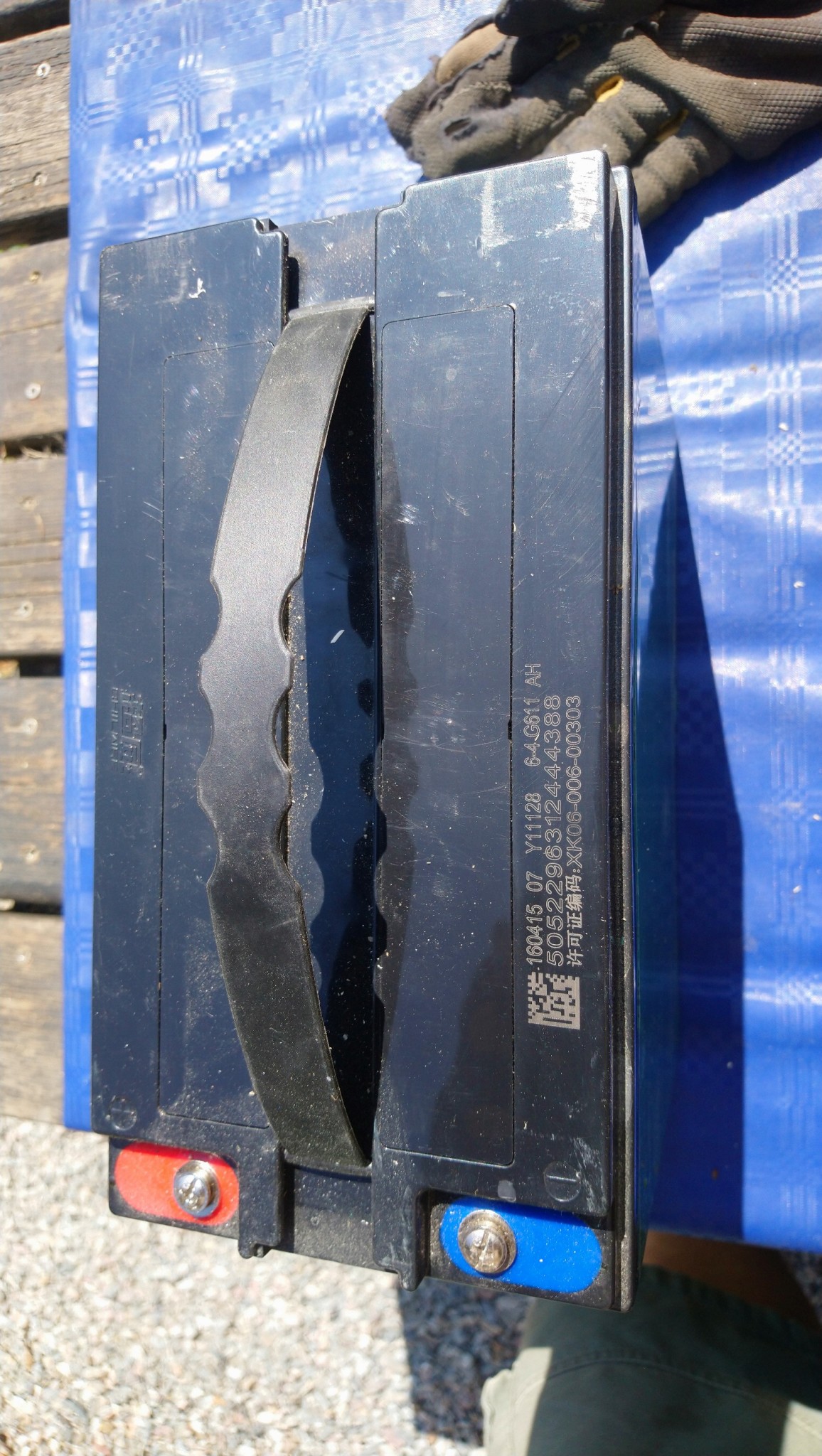

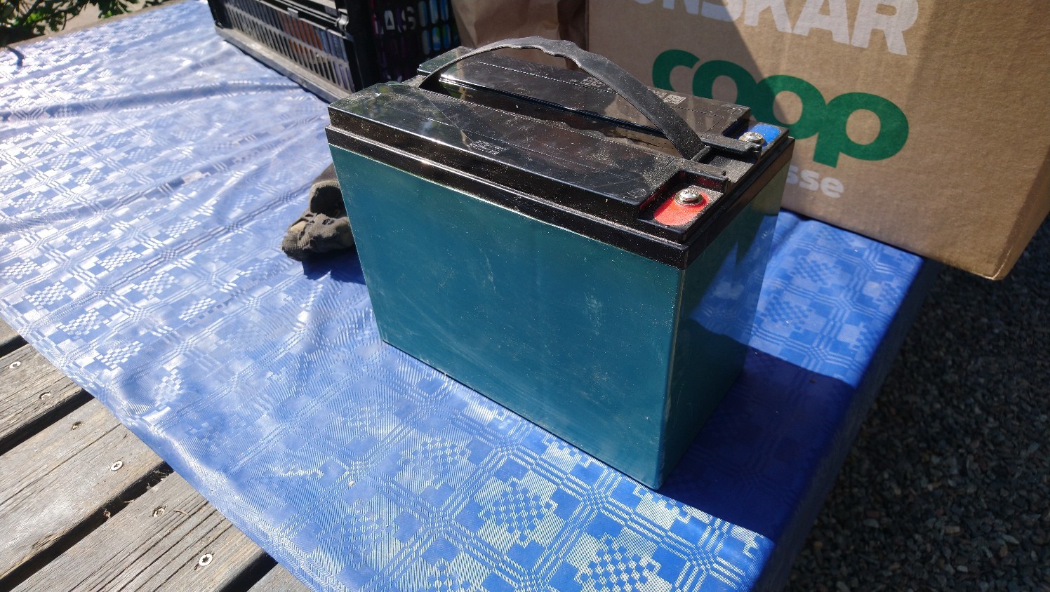

Innan du går och köper en ny laddare så FÖRSÄKRA DIG OM VILKEN TYP AV ACCUMULATOR DU HAR ! Det är ovanligt med laddare, som klarar alla typer av accumulatorer. Är det blyaccar, så är nog en Cetec- variant ett bra val ( jag har både 4 och 10A varianterna till batterierna för min elektriska båtmotor).
Hej
Det var lite lurigt att kunna tala om vad för batteri det är exakt. Här kommer två bilder i alla fall.
Batteriet är tungt så jag skulle tro på bly.
Nu när jag behöver en ny laddare vore det ju toppen med en som klarar både dessa och vanliga 12v till bilen.

Jäkla tung moppe med sex såna där pjäser.F fredand44 skrev:
Instämmer med övriga om att du skall skaffa en modern laddare om du skall ha en chans att få ordning på de där batterierna. De kan göra underverk med gamla blybatterier som "skadats" av djupurladdning. Men det är också fullt möjligt att de inte går att rädda.

CTEK anger startspänningen för åtminstone en laddare i sortimentet till 2.0V så den borde nog trigga på dessa batterier.useless skrev:
Välj för övrigt en laddare med rekonditioneringsfunktion.
Hej
Tänkte bara ge en status.
Jag har hållit på att ladda alla batterier med min ctek-laddare inställd på motorcykel-ikonen dvs inte bil-ikonen.
Men kommit fram till att jag får upp dem bara i 9V. Sen droppar de ned till 3V på bara någon dag.
Gissar att det inte går att göra något åt dessa batterier som är av blytyp för övrigt.
De är förseglade så det går tex inte att byta syra eller dylikt.
Det är väl bara att åka med dem till återvinningscentralen gissar jag?

Hej, ser att mitt svar att jag skulle köra recond inte verkar kommit in.
Jag körde recond på alla sex batterier igen, för säkerhetsskull. Tre med bil-läget och tre med motorcykel-läget, osäker på skillnaden. Men alla lös rött inom en timme.
Gissar att man aldrig kan få fart på dessa batterier igen?
Det är väl lika bra att lämna dem til återvinningen, eller vad tror ni?
