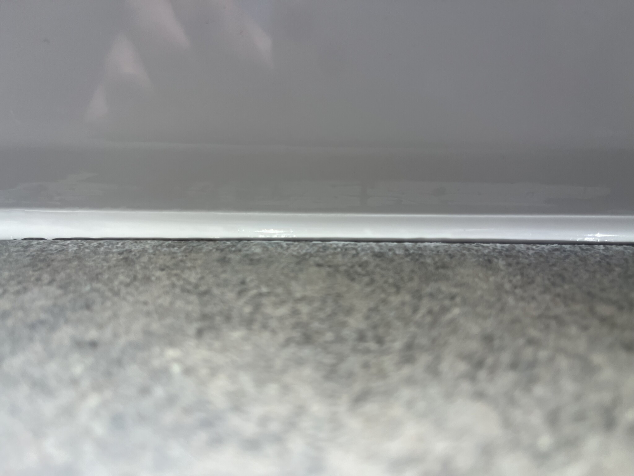

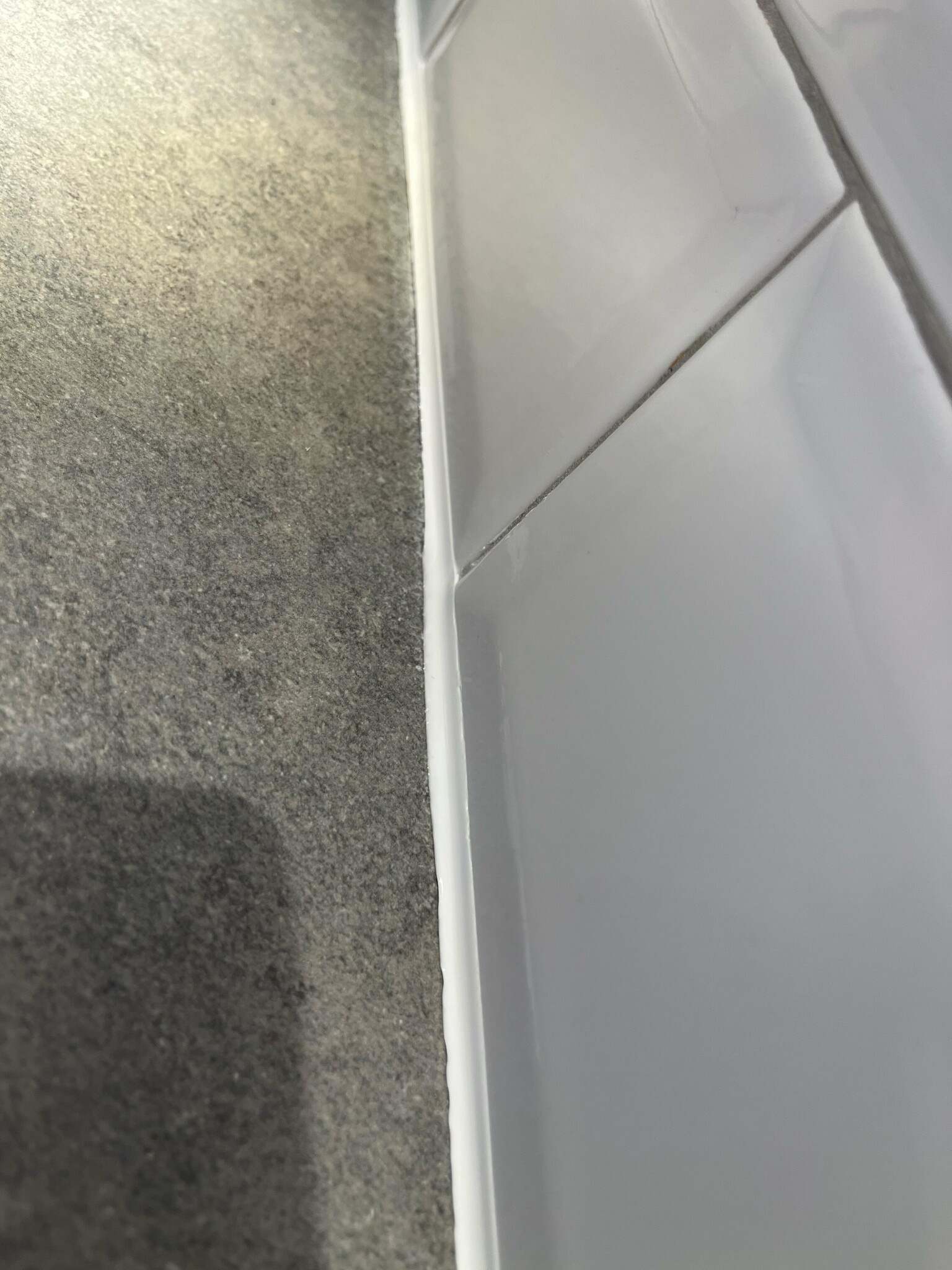

Jag hade en hantverkare hos mig igår för en del arbete i mitt kök, varav bl.a. silikonfogen mellan kakel och diskbänk skulle bytas. Hantverkaren använde skyddstejp och resultatet blev att fogen inte ligger direkt mot diskbänken, se bilder. Vad jag kan se innebär det inte att det inte är tätt eftersom fogen så vitt jag kan se ligger an "under kanten", utan det är snarare en estetisk fråga. Min fundering är om det är hantverksmässigt att det ser ut så här, det var ändå en större firma som genomförde jobbet, eller borde jag fråga om de kan göra om det?

Det ser inte bra ut, stor risk att kanten snabbt kommer att nötas bort efter några rengöringsomgångar. Fogen ska jämnas till efter att man har tagit bort maskeringstejpen. Dessutom ser fogen mycket ojämn ut på första bilden.
Tack Birgit, då har jag lite mer kött på benen att be dem göra en åtgärd!BirgitS skrev:
