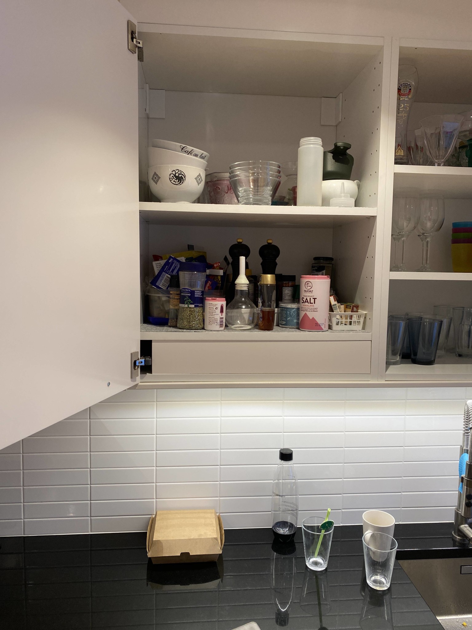

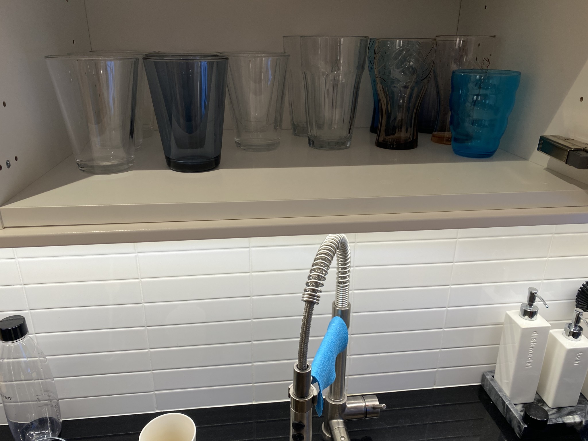

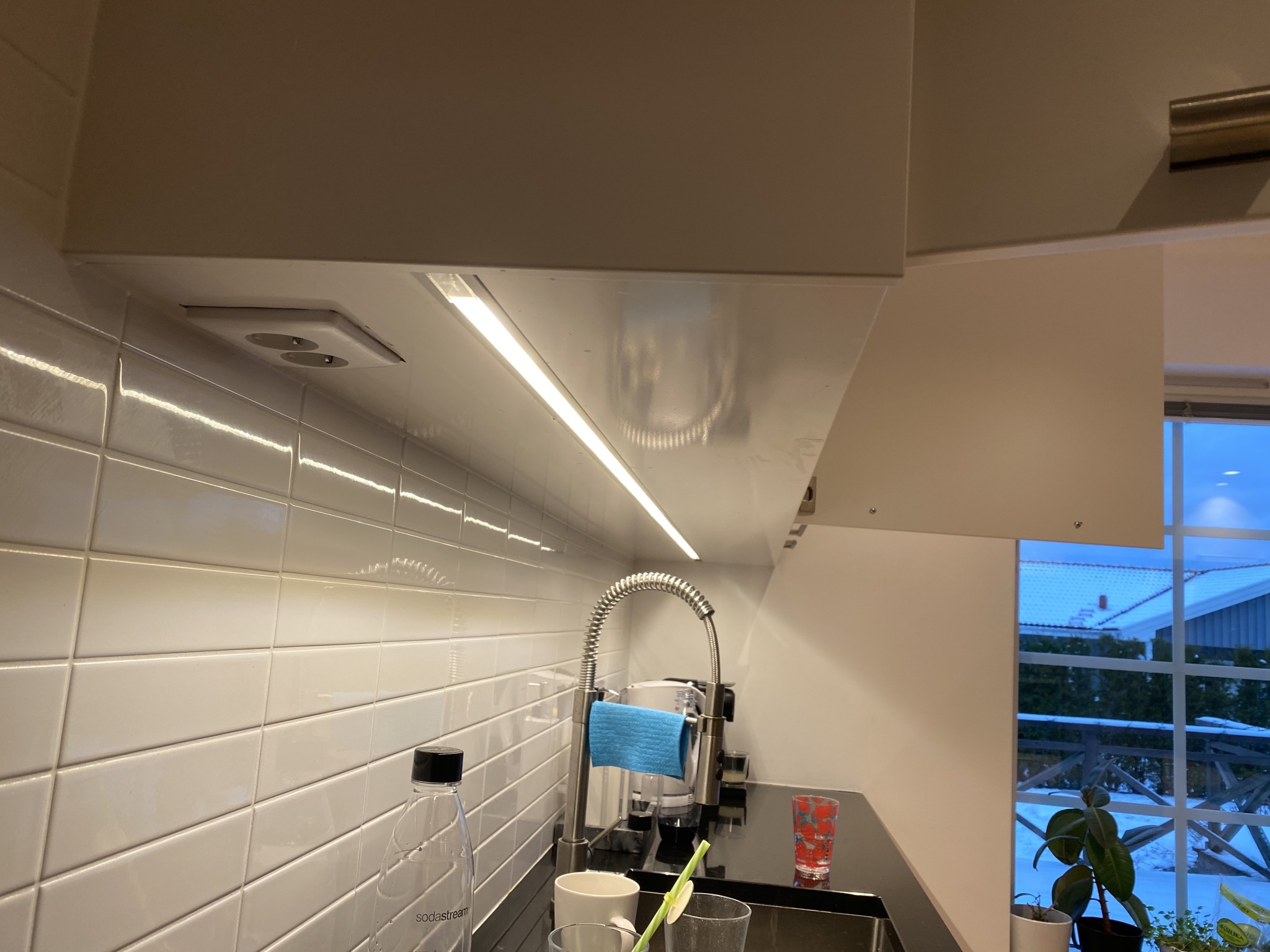

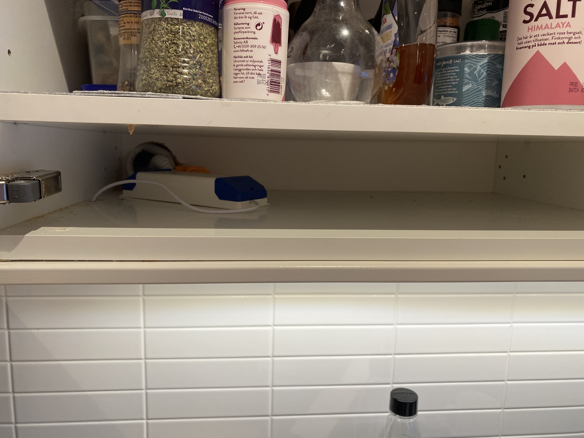

Köksskåp med LED-list i mitten av täckskiva och dold hyllan med frontbit.
Kökshylla med glas, täckskiva och LED-list, vit kakelvägg och diskho med blå diskborste.
Kök med LED-list monterad under överskåp, dold kabeldragning och vita kakelväggar.
Köksskåp öppet med synliga hyllor och förvarade köksartiklar, täckskiva och ledlist installerad.
Här kommer några bilder hur der ser ut hos mig. Snickarn kapade täckskivan på mitten och klämde in ledlisten i mitten. Genom att sätt en täckskiva på sidan av enden av skåpet så syns inte den avkapade skivan. Mao. Slipper fräsa. Den dolda hyllan där drivan samt uttaget sitter täcktes fint med en frontbit.
AndersOhrt och 4 till

Kan det vara så att kontakterna på downligtsen måste kunna träs igenom hålen. Det går heller inte att borra helt rakt i ett innerhörn, hålen blir därför lite V-formade (man får borta lite snett från två håll) och kontakten går inte att böja. Kanske går det att ta något mindre hål, jag vet inte. Men det är lätt att tycka saker när man inte vet eller förstår förutsättningarna.
Andreas781002 och 1 till

Då ska man koppla, då blir det flera fula kopplingsdosor istället och tråden hade handlat om det. Kontakten går inte att skruva dit igen.
Andreas781002
Ja, så är det, därav lite större hål.
Johan456
