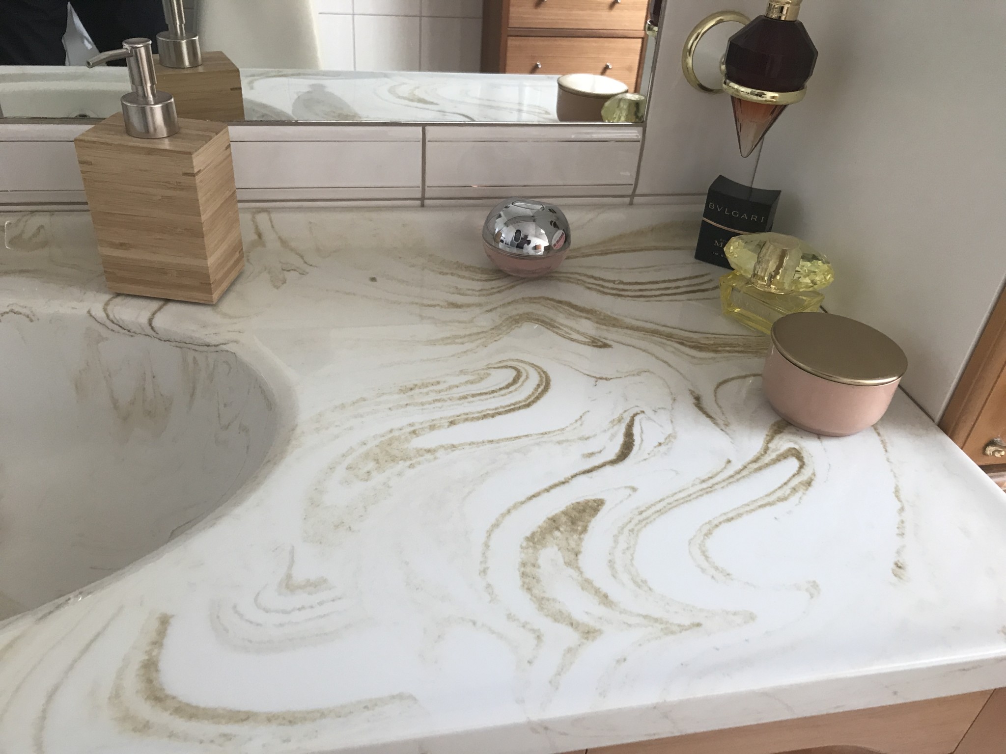

Jag har en 20 år gammal. Inga problem med ”glipor” eller kvarstående vatten som behöver torkas bort.
Dagens mode med tydligen icke vattentålig toppskick och ett litet handfat är väl inget vidare smart.
Marmorbänkskiva i badrum med integrerat handfat och badrumstillbehör.

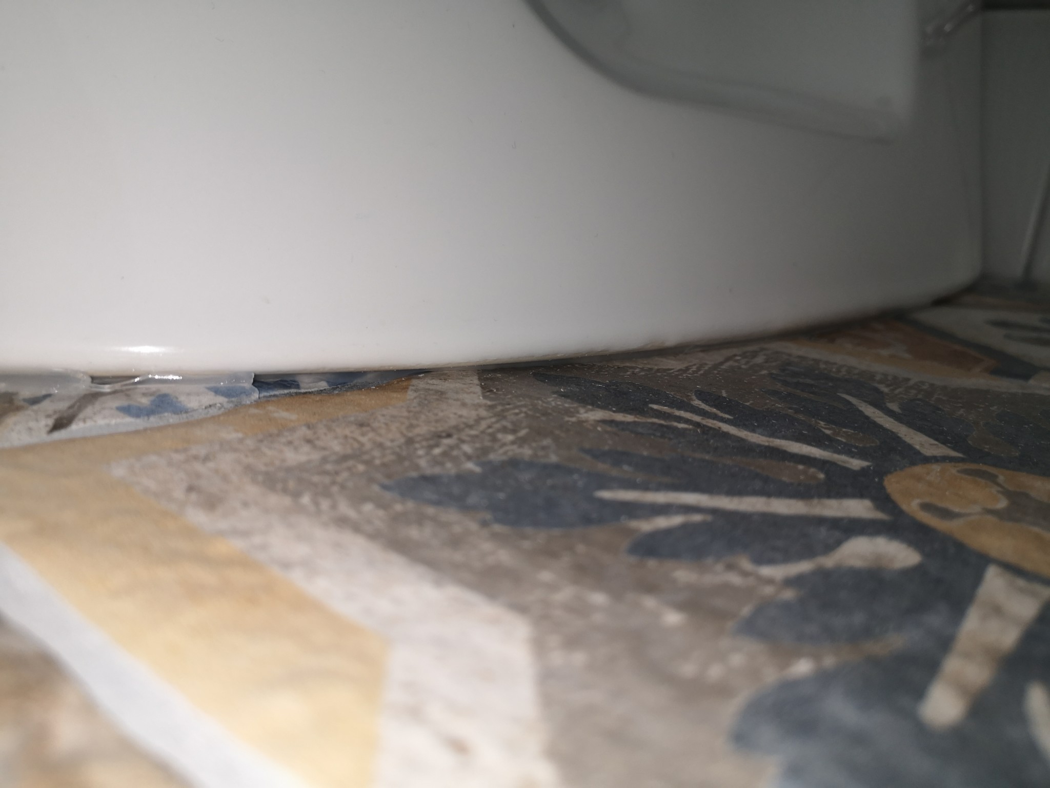

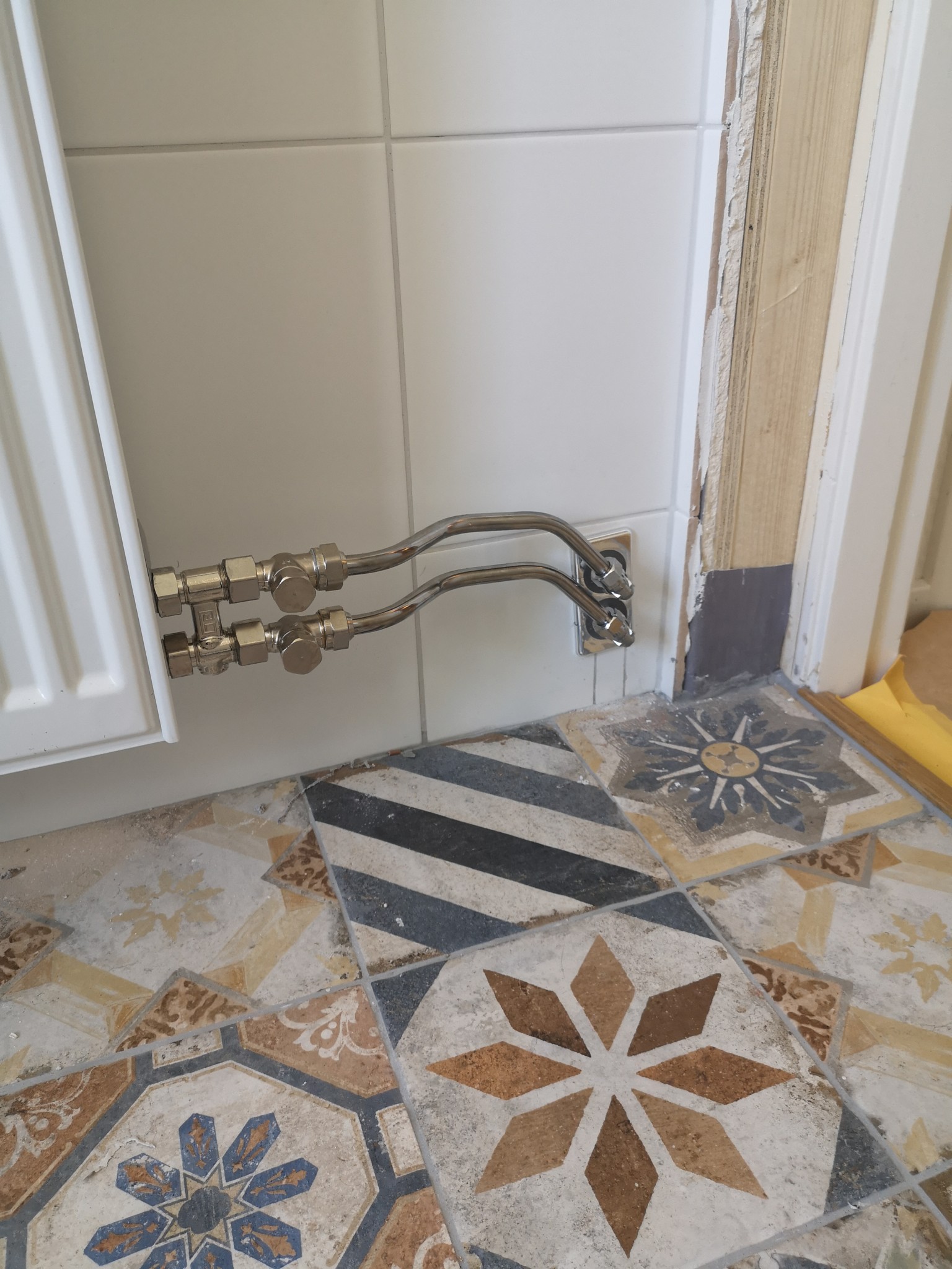

Är detta snygg rördragning? Varför så lång?
Fogen tog slut runt toan också.
  • Lång exponerad rördragning längs vägg bredvid en toalett på ett mönstrat kakelgolv, synlig avslutad fog vid väggkant.
  • Otydlig rördragning bakom toalett med ofullständig fogning vid golv och toalettstol.

Skumpe
Slarvigt. Toaletter skruvas ju oftast inte nu mer så potentiellt farligt också.
