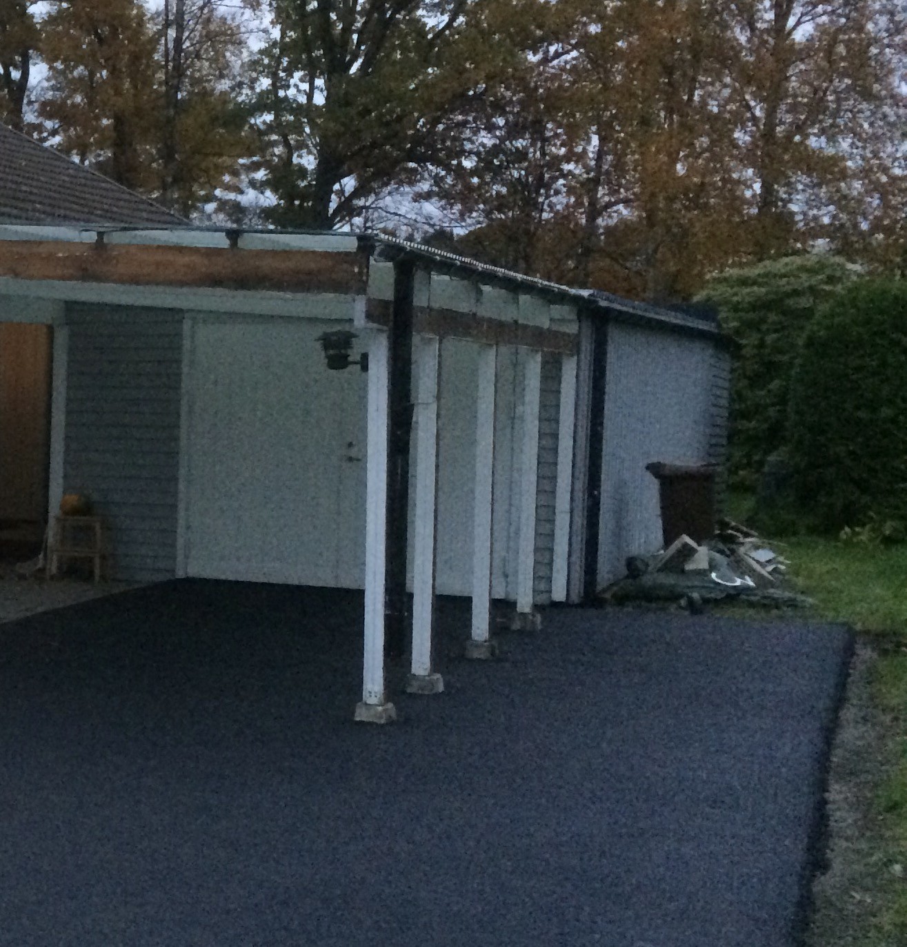

Har en carport som idag låter vattnet från hängrännorna spruta ut på parkeringen. Längre bort på samma vägg går vattnet från garaget ner och vidare till dagvattenbrunnen.
Min fråga är kan jag låta hängrännorna luta in mot mitten och låta båda rännorna mötas i stuprännan på mitten?

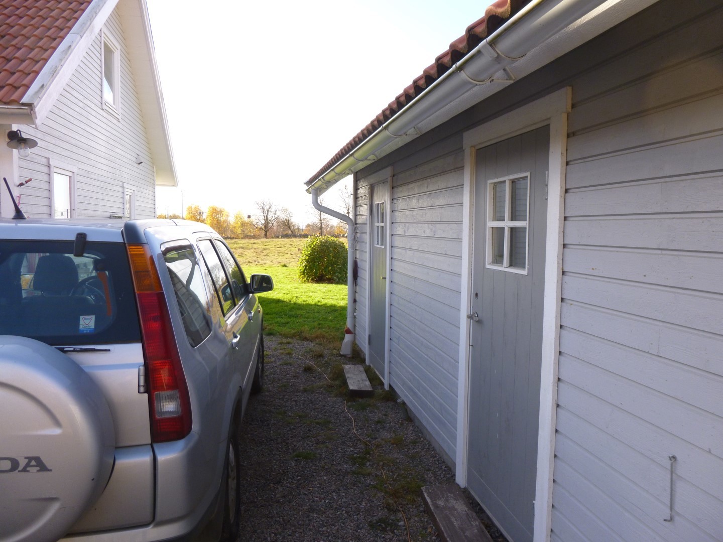

På mina stall och garage, båda nio meter långa, har vi dock satt stuprören i ena ändan.
Det är alltså ca 10 meter långa hängrännor, med stuprör i ena ändan bara.

Tack för detta. Blir betydligt bättre än att låta vattnet spruta ut över parkeringen.
Ville bara vara säker på att jag inte missat någon självklar naturlag här!
Fast om man sätter stuprännan vid ena knuten kan det bli enklare/närmare att dra rör till stenkistan,
dit man leder vattnet.

Problemet för mig är som du ser på bilden. Här är stupröret för carporten ner mot asfalten. Bättre om både garage och carport får vattnet lett bort.
Stuprör på en carport som leder regnvatten ned mot asfalterad yta.
Ja, du skall väl leda vattnet ut mot skogsbrynet till en stenkista eller ett dike kan jag tänka mig.
Och då passar väl stupröret mitt emellan carport och garage bra.
Det är så klart lite meck att bocka till hängrännekrokarna, men det klarar du eller en plåtslagare.
Vart går förresten takvattnet nu, det från det närmaste och det bortre stupröret på bilden?
L
Nu går som sagt den främre rätt ut över asfalten. Den är nylagd så tidigare var det rätt ut över gruset. Den andra går till dagvattenbrunnen med övriga hängrännor.
