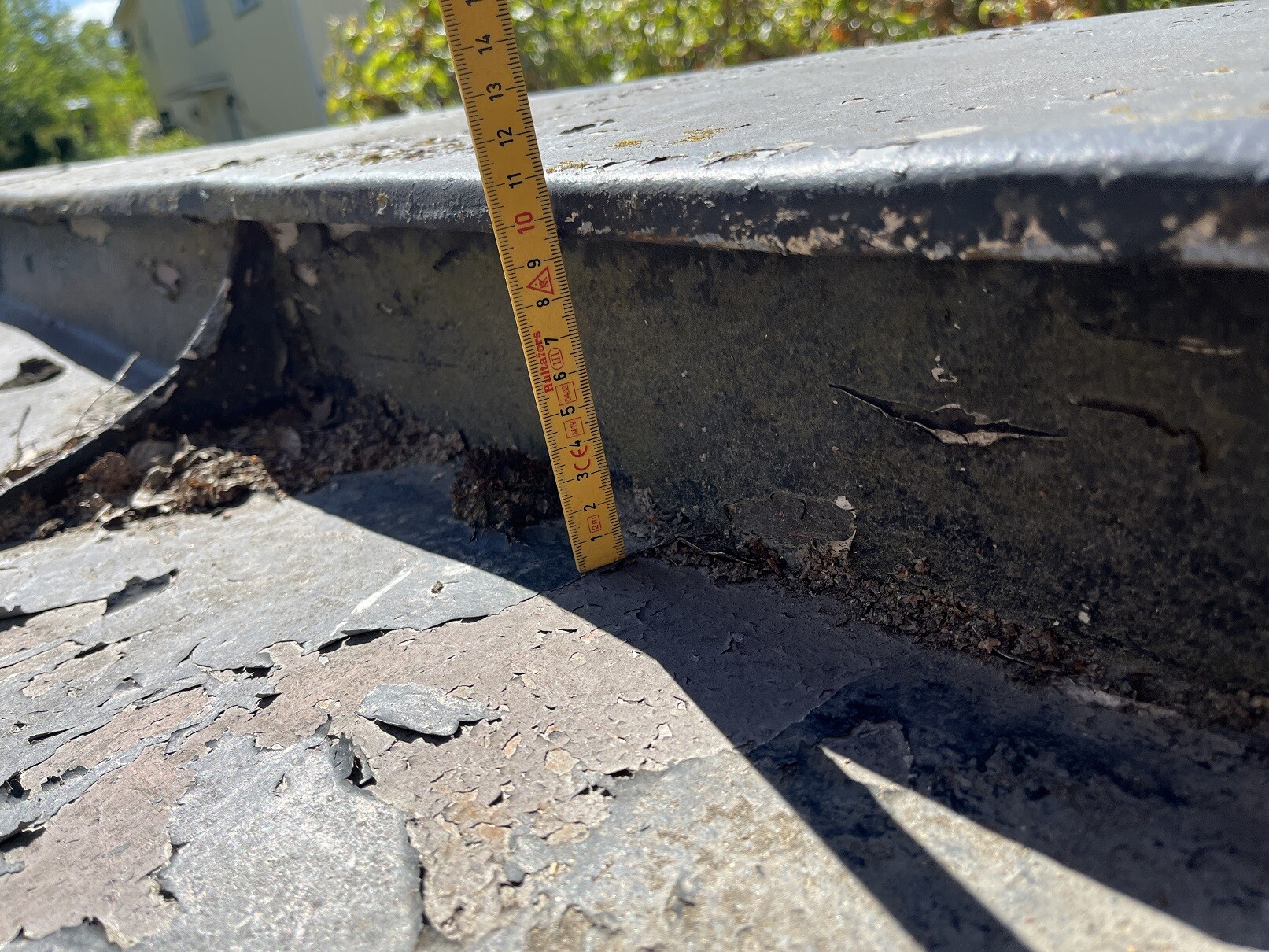

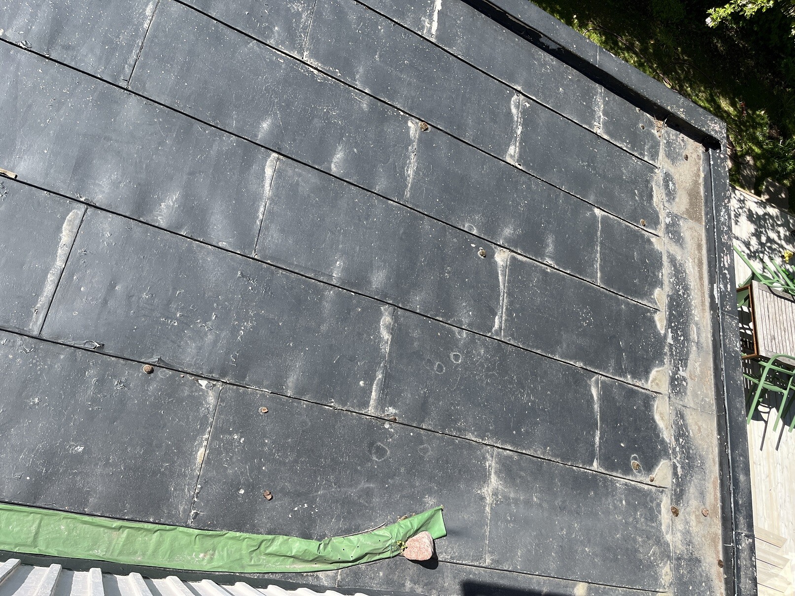

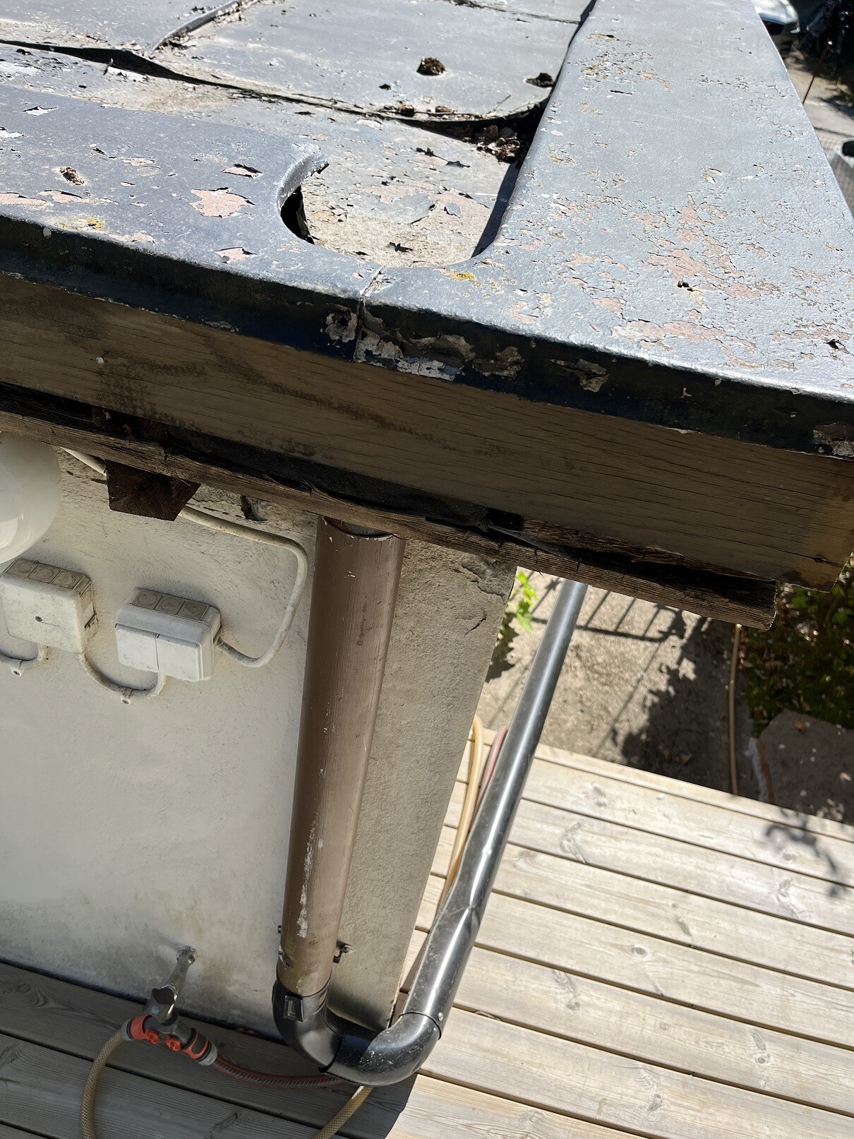

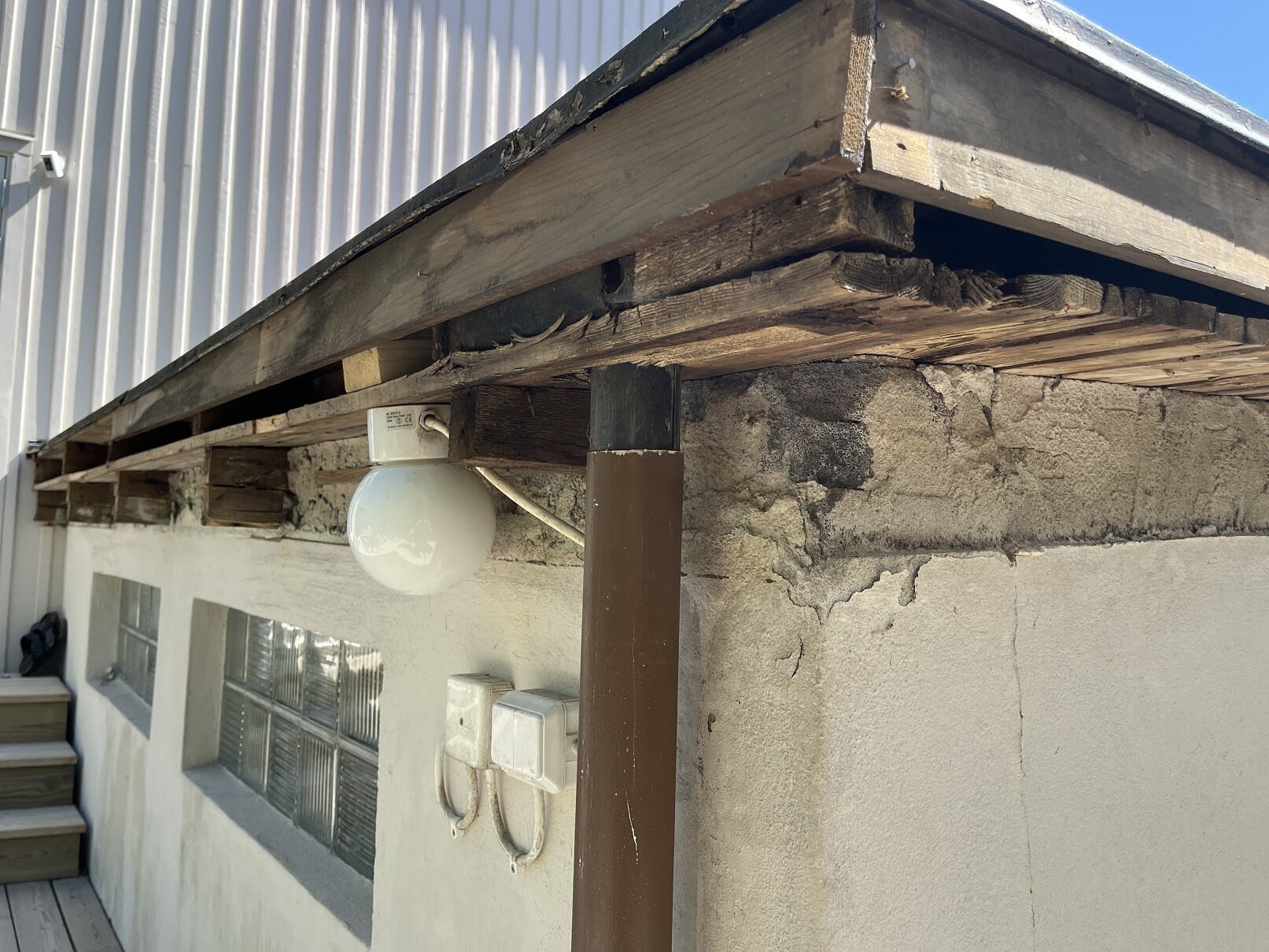

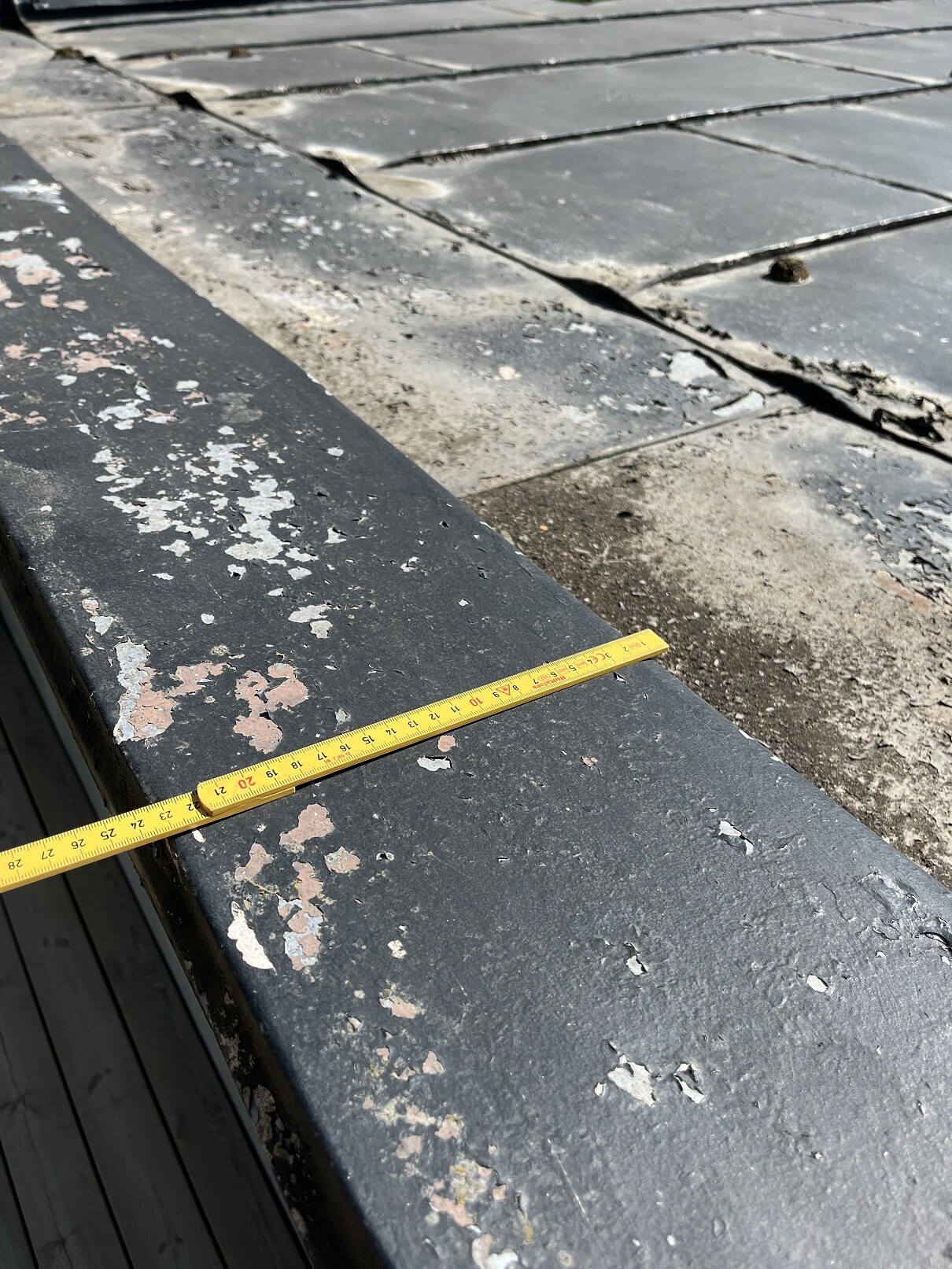

Mitt garaget har pulpettak med ett bandtäckt plåttak (om jag förstått terminologin rätt...) med ett "uppvik" i bakkant istället för en hängränna. Detta skapar problem när det samlas löv, snö eller is där. Därför är min idé att tabort uppviket och sätta dit en hängränna istället.
Eller hur skulle ni ha gjort? Vad säger expertpanelen

Du har en skivtäckning med en udda typ av fotränna.
Jag hade inte bytt till hängränna..
Gissar att taket är minst 40 år gammalt
Jag hade sparat taket som det är om det inte är något problem med det, läckage, rost mm. Måla taket så håller det många år till och planera för att byta hela taket framöver när du behöver renovera hela garaget. Att behålla taket och bygga om till hängränna skulle jag inte göra.
Ska du byta hela taket tycker jag det låter rimligt att bygga om till hängränna.
Det du har är den sämsta kombinationen av invändig avvattning och utvändigt stuprör och dessutom en alldeles för liten "brunn", imponerande att det funkat så länge.
