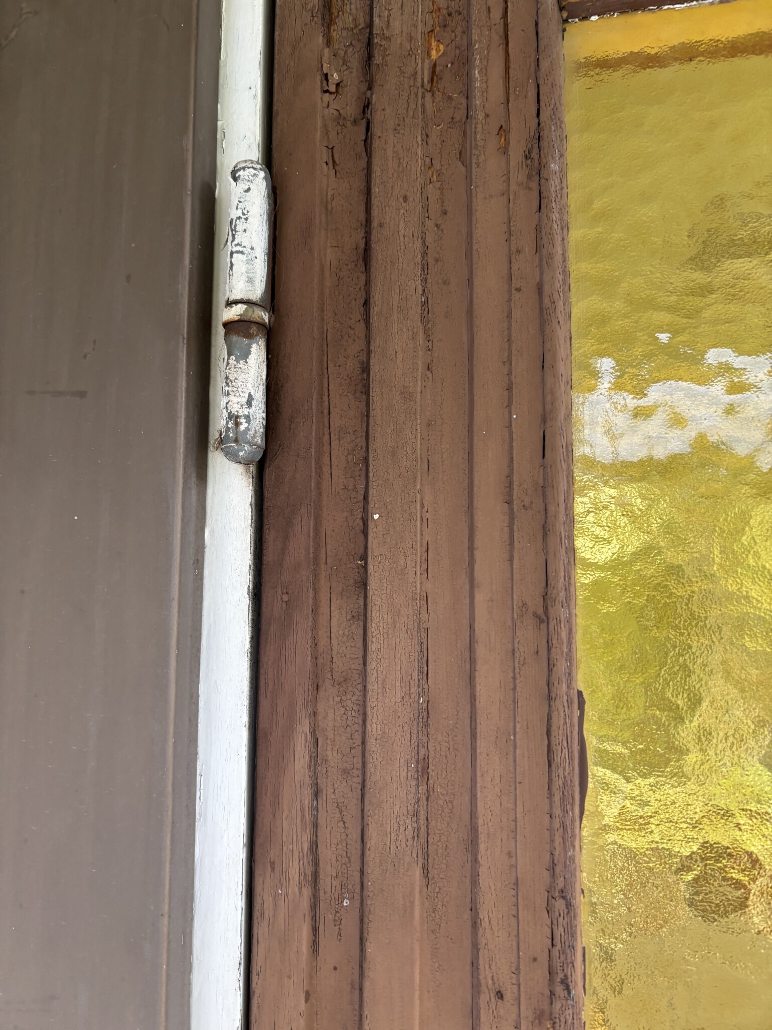

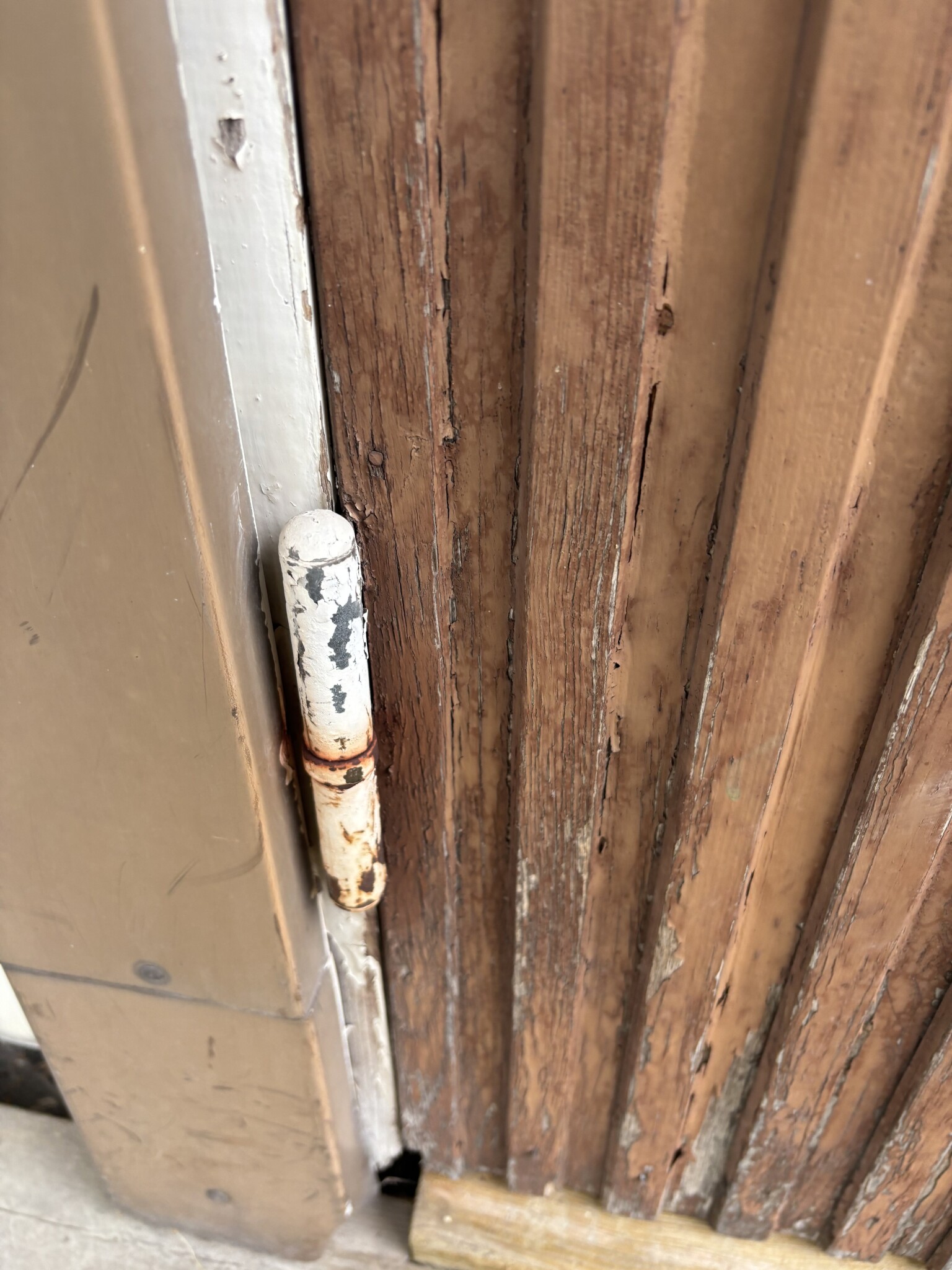

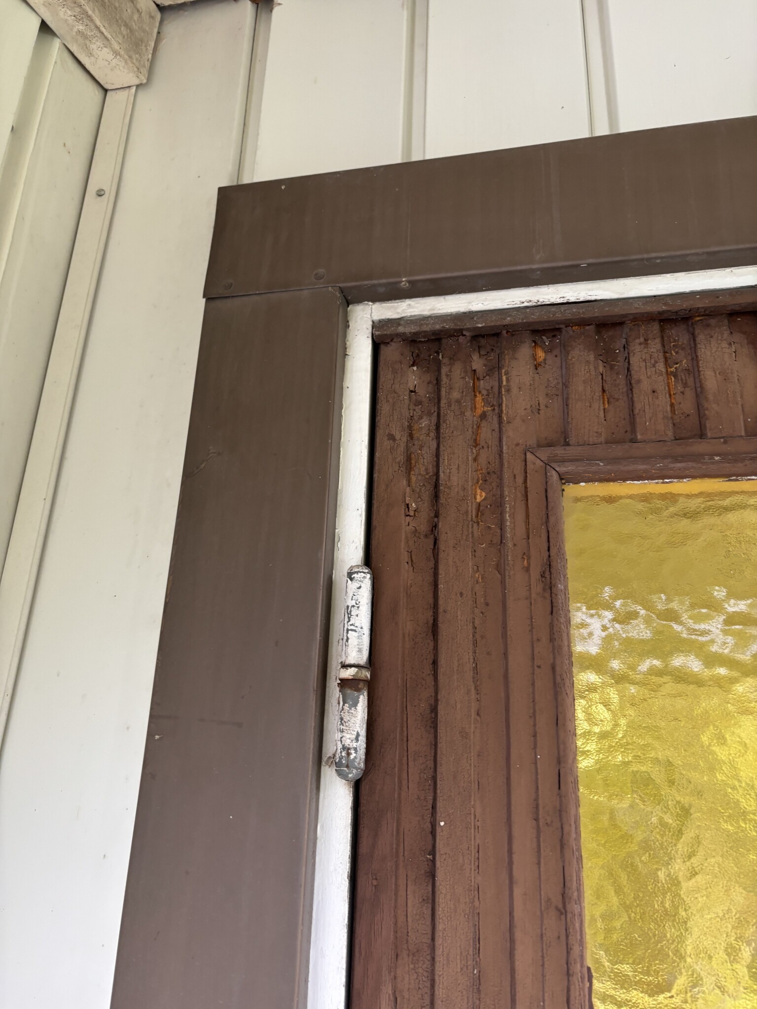

Vår ytterdörr hänger så att det blivit en en springa så att det går att se ut.
Vad kan jag göra åt det?
Och vad beror det på?
Bilder underlättar men spontant så har dörren hängt sig i gångjärnen.
Lars Eisjö
Rikta gångjärnen, antingen om gångjärnen har inbyggda justermöjligheter eller så använder man gångjärnsriktare.
Lars Eisjö
Det är som att det undre gångjärnet åkt inåt mer än det övre åkt ut. I överkant är dörren hyggligt ok medans den är väldigt tight i nederkant, vid nedre gångjärnet. Går det att använda verktyget till att flytta ut dörren en halv centimeter?
Bilder, så man ser hela dörren inklusive karm, både inifrån och utifrån behövs för att kunna ge bättre svar. Behöver även bilder på gångjärnen, både den delen som sitter i karmen och delen som sitter i dörrbladet när dörren är öppen.
Lars Eisjö
Här är bilderna.
  • Dörrkarm med slitet gångjärn bredvid guldfärgat glas.
  • Gammal dörr med rostiga gångjärn och sliten träyta, detaljer av dörrkarm och skador synliga.
  • Dörr med rostig gångjärn, brun karm, vit ram, och gul mönstrad glas, mot vit och brun panelvägg.
Det är gamla gångjärn, så där är det gångjärnsriktare som gäller.
