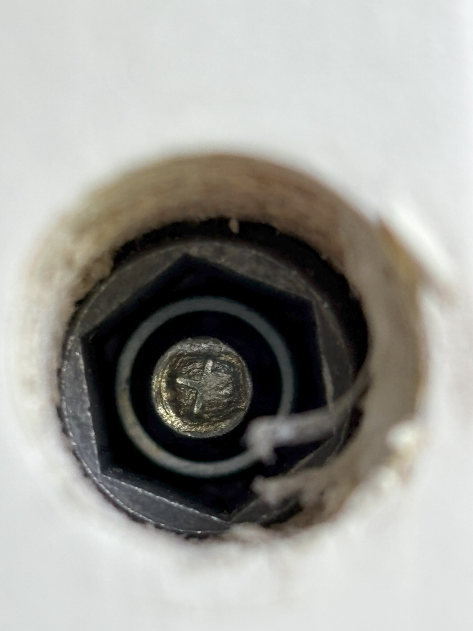

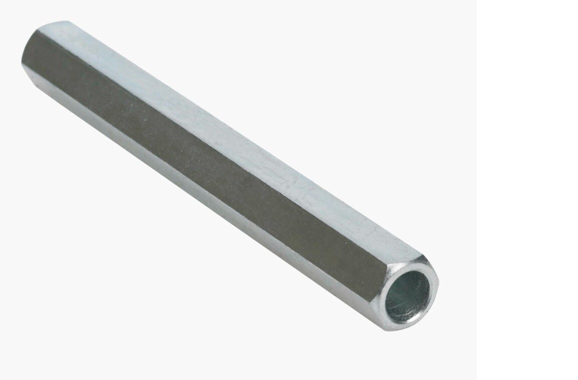

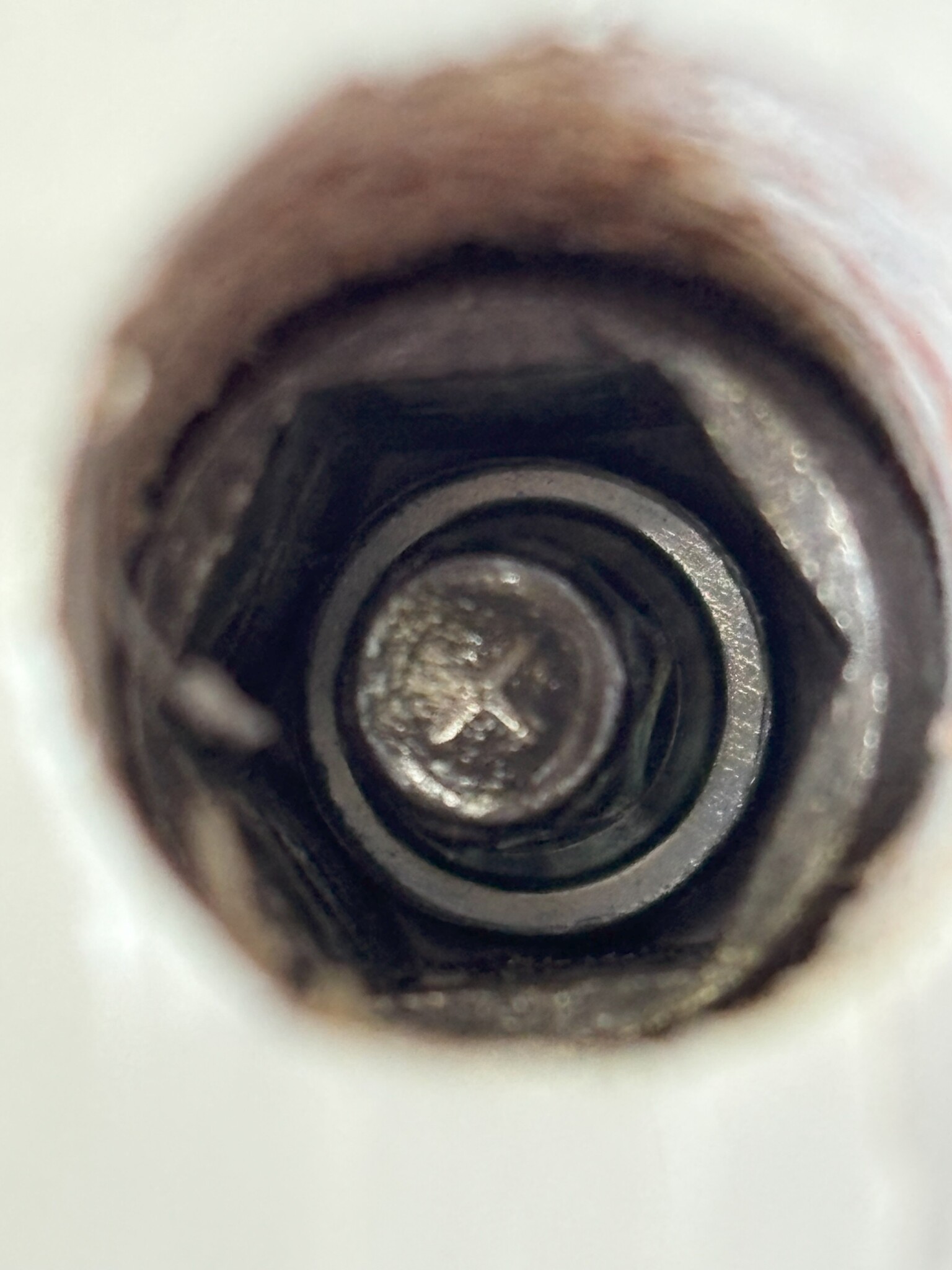

Bifogar bilder på de två översta karmskruvarna.S skarj skrev:Du hade rätt, hände inte ett skit, torgen var redan urskruvade och inget mer att ge där, däremot på det nedersta gångjärnet kunde jag justera lite år anstå hållet, men resultatet är snarare att det även tar i nere nu, men springan ser mindre sned ut, men med andra ord fel väg att gå.
Så jag åker på att skaffa ett karmskruvsverktyg, ska se om jag hinner lösa det innan helgen. Och för att vara säker, det är hylsan jag vrider moturs på gångjärnssidan och hylsan jag vrider moturs på andra sidan, högst upp på karmen, rätt? Skruvarna ska jag ge sjutton i va? Tanken är att karmen ska förskjutas bort från gångjärnet högst uppe? Så att jag tänker rätt...
Är det verktyget i en av bilderna som jag behöver? Finns på Biltema så då kan jag köpa det under helgen.
ja du är rätt på det är hylsan som skall skruvas på , när man skruvar motsols dras karmen ut mot regeln bakom
använd rätt sida på karmverktyget , tittar du på det från sidan så skall du för att justera använda den med störst hål
Verktyget är jag med på, men jag vill alltså dra karmen mor regeln på gångjärnssidan, moturs?E egge80 skrev:

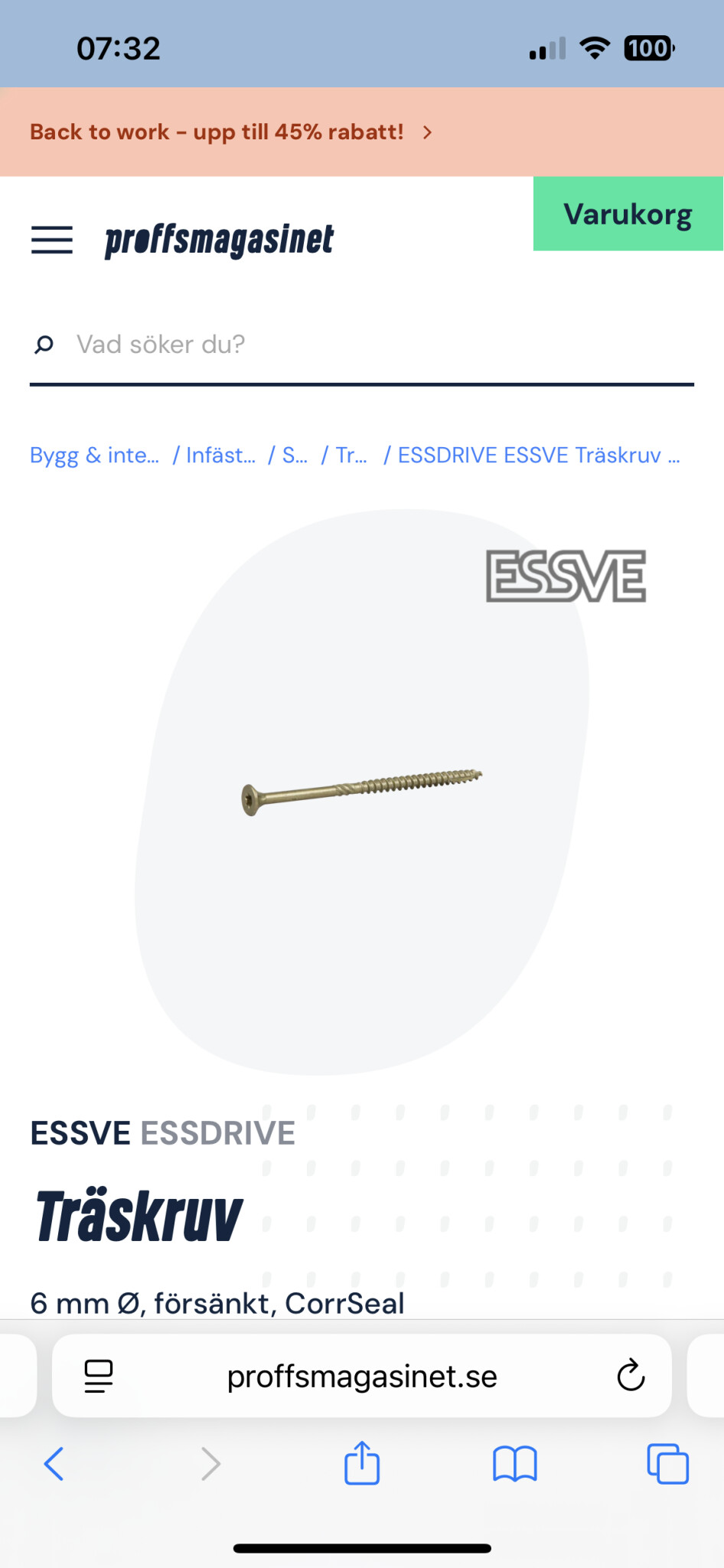

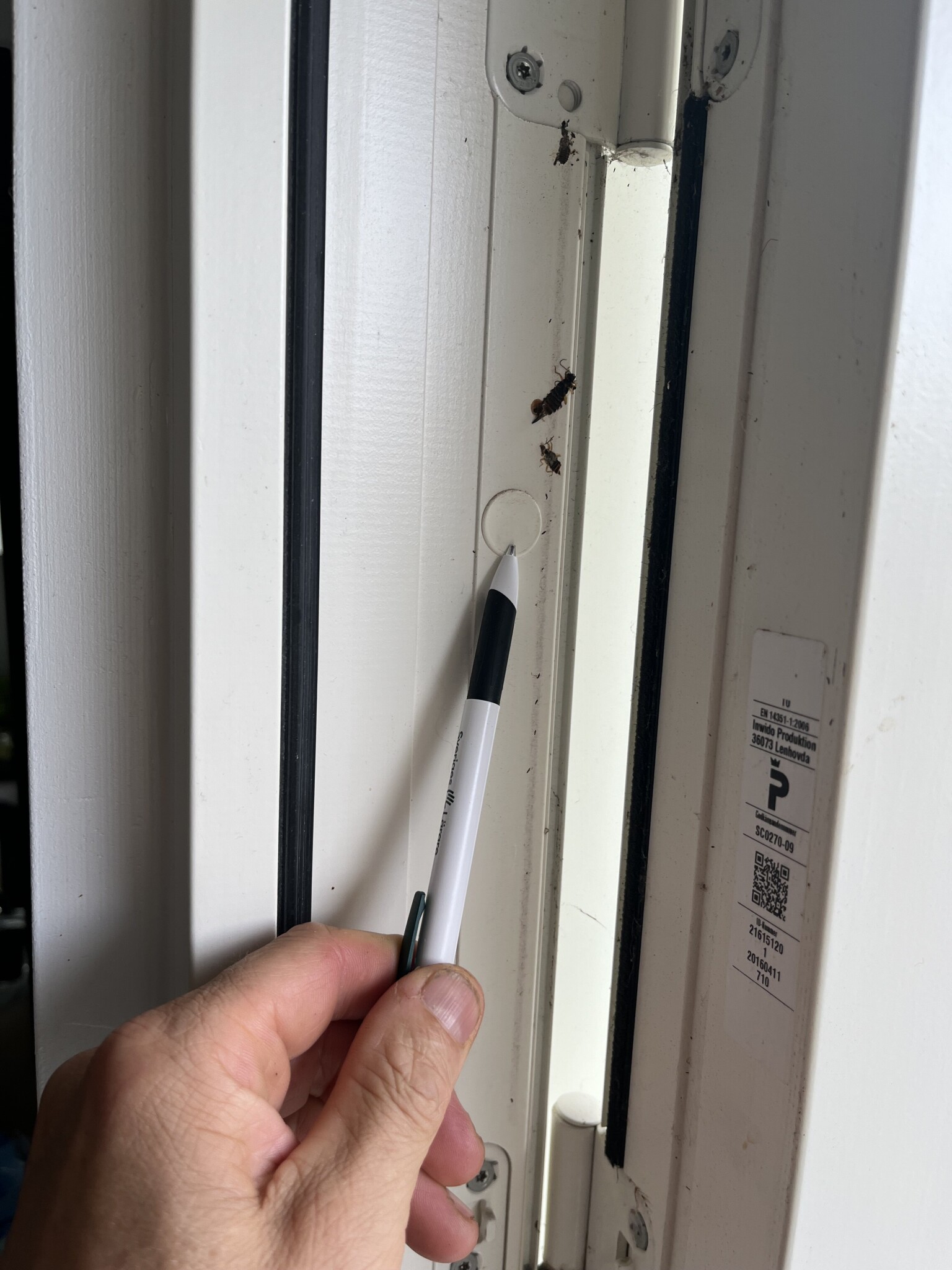

genom att sätta en extra skruv som på bild kommer tvinga ut ditt sidostycke och förmodligen ge dig dina mm , men då skall man känna sig bekväm med vad man gör och förborra alternativt borra med 14 mm och sen en karmskruv ( givet att det finns nån mm mellan regel och karm )
Nu ska vi se, menar du mellan de två översta karmskruvarna på gångjärnssidan? Alltså för att ge lite extra spännkraft? Så att jag hänger med i din tanke. Eller ska detta hål och karmskruv placeras någon annanstans?E egge80 skrev:
Då hänger jag nog med, förborra, försänka och dra i tex en franskskruv med bricka och ett täcklock för hålet, tanken är en kraftig skruv som tvingar karmen mot regeln på motstående sida från gångjärnet, rätt?E egge80 skrev:
nejnej ingen fransk alldeles för kraftig, nåt liknande den på bild , alternativt tar du 14 mm och en karmskruv nu när du har verktyget så drar du in den lite mer än halvvägs i karmen vänder på verktyget (till stora hålet) och vrider ett varv motsols
