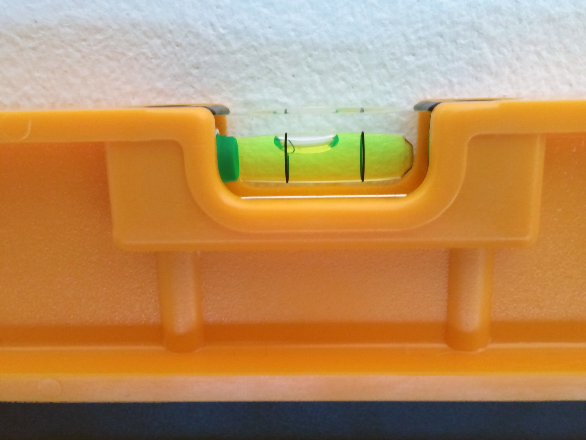

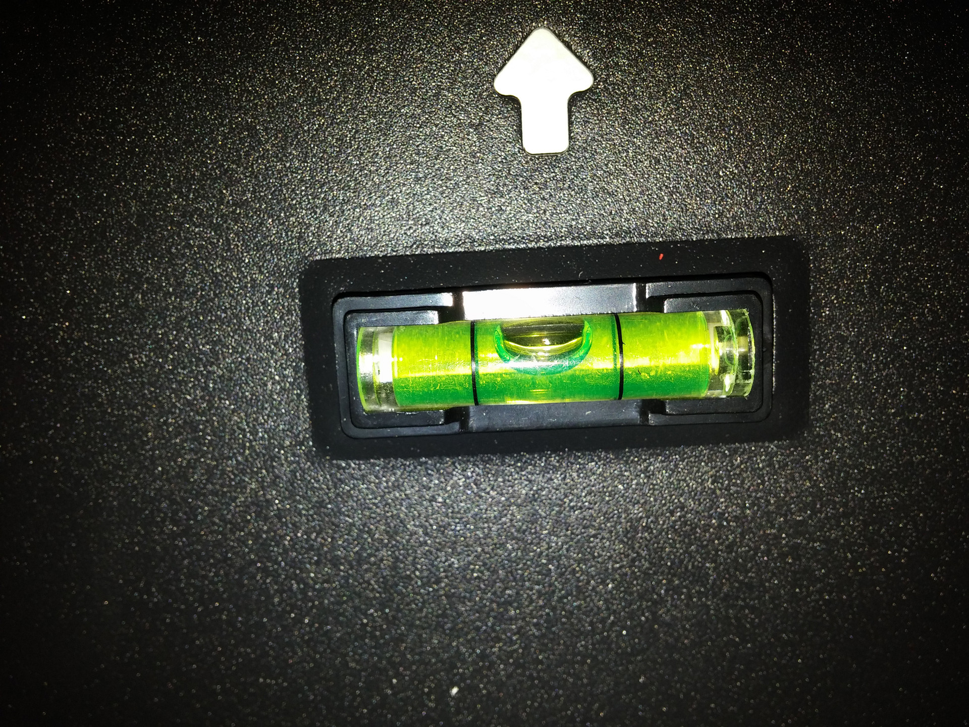

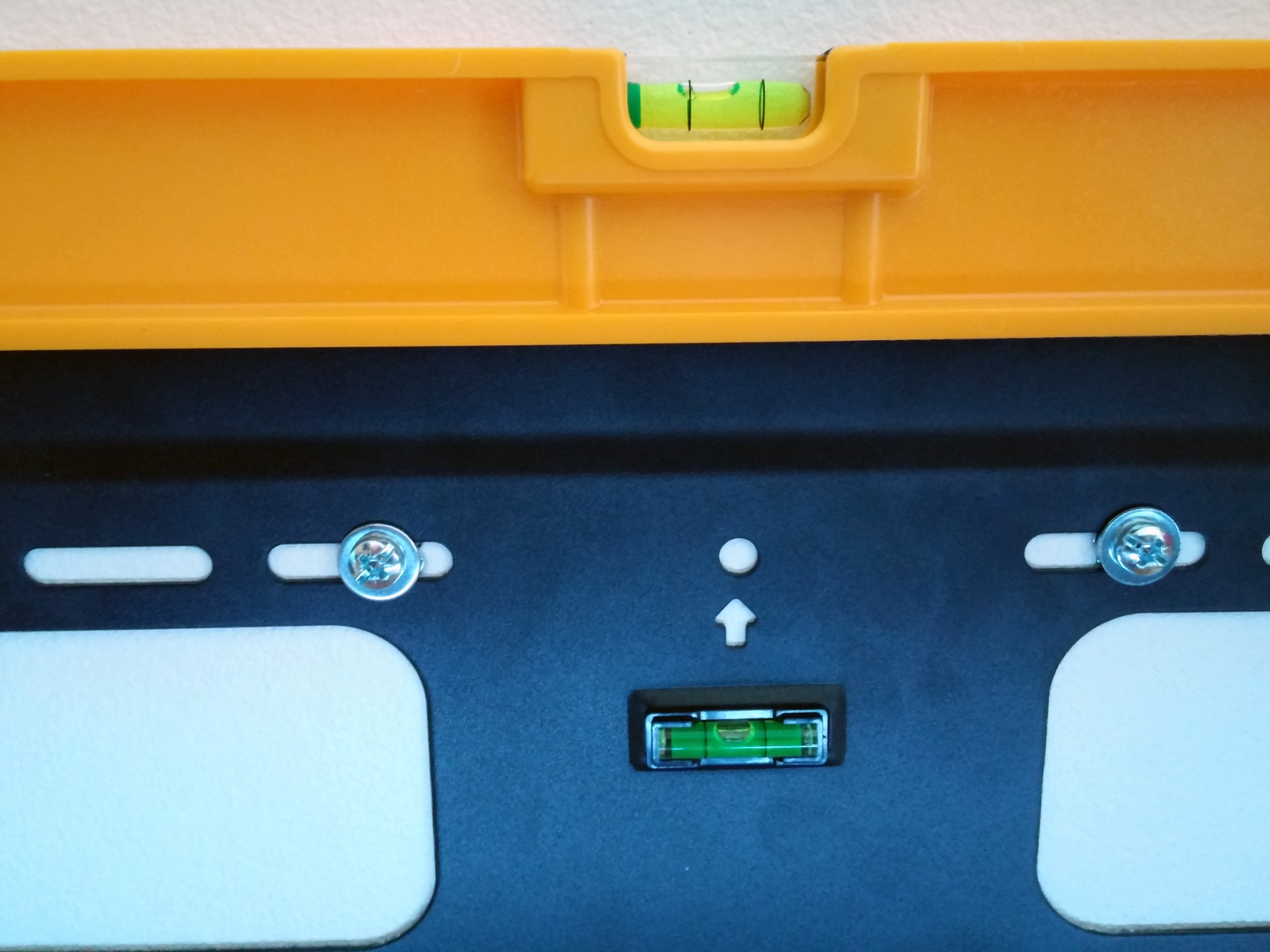

Okay, fick upp allt på plats MEN så är det HUR SNETT SOM HELST!!! Såhär ser det ut :
Undra om man kan ha mer otur! Vattenpasset som är på produkten var det jag gick efter och självklart skulle det vara helt off!! Ingen aning vad jag ska göra nu, att borra nya hål med mollyskruvar och grejer lär bara försämmra väggens hållbarhet.

Enkelt fixat. När du väl hänger upp TV:n så lägg en liten distans mellan väggskenan och tv-fästet. Typ ett buntband eller liknande. En genväg javisst, men slipper göra schweizerost av väggen.
Har du dragit expandern genom fästet eller är det bara en bricka på skruven? Expandern fäster man först i väggen, sen skruvar man ut skruven, dit med fästet och sen tillbaka med skruven igen. Det snea fxar man ju med att sätta upphängningsskenorna lite snett på baksidan av tvn
Efter många om och men så valde jag att använda andra hål på hållaren som man monterar på väggen och därmed kunde jag borra nya hål 5-10 cm från de gamla. Tyvärr fick det bli 5E för de 2 mittenskruvarna då jag inte hade fler 6E så totalt är det 2 träskruv i regel, 2 5E i mitten och 2 6E längst till höger.
Allt är på plats och denna gången rakt med hjälp av hultafors lodet.
Man hade kunnat borra i fästet men det kändes inte rätt, nu fick jag täppa igen hålen med lite spackel istället.
Det gick inte att lägga distanser då skruvarna redan tog upp hela hålet.
