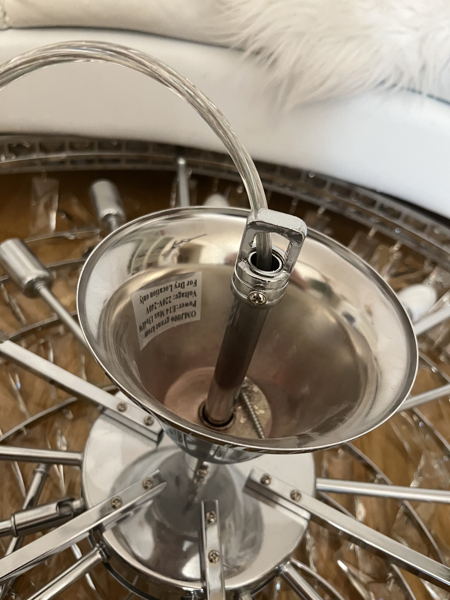

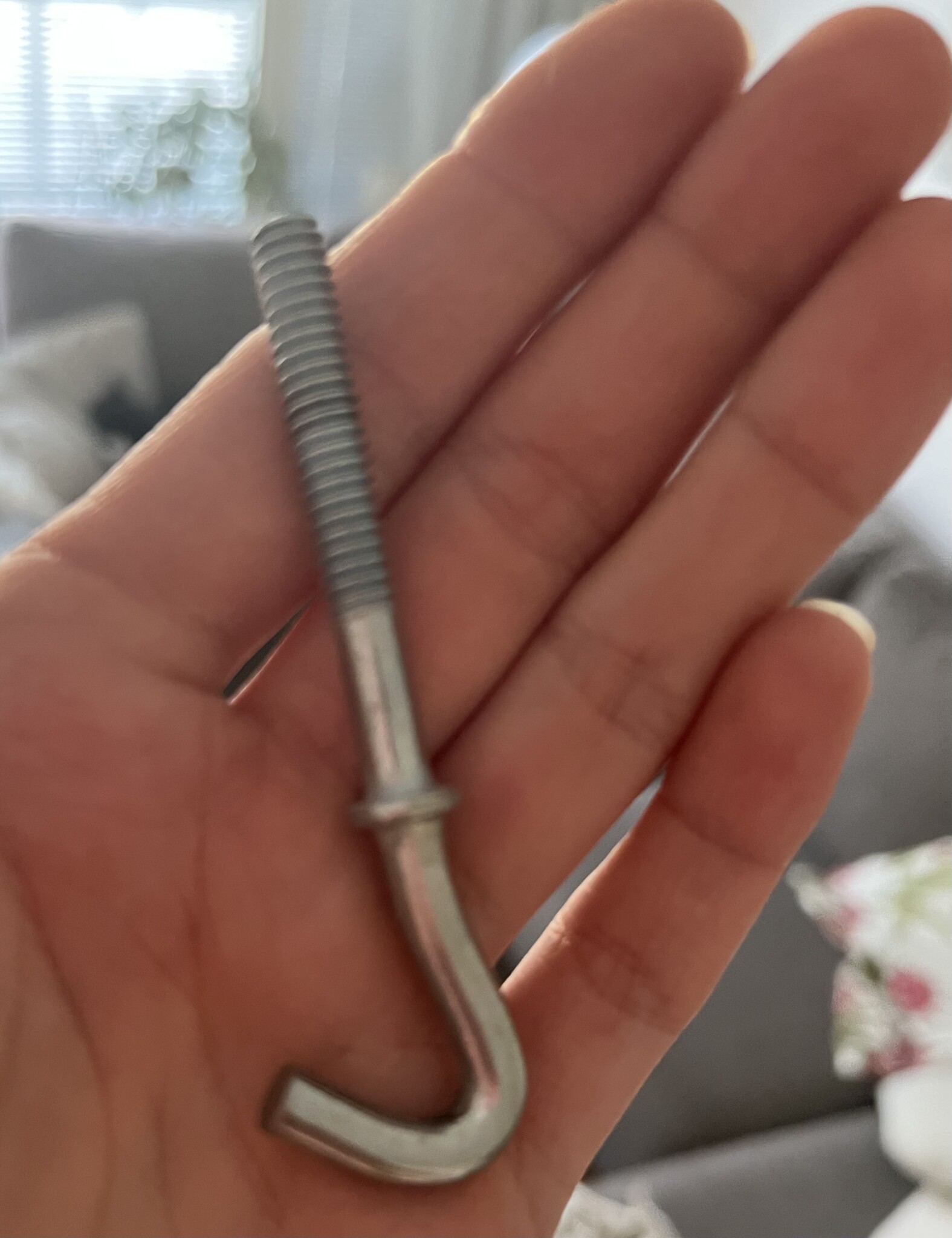

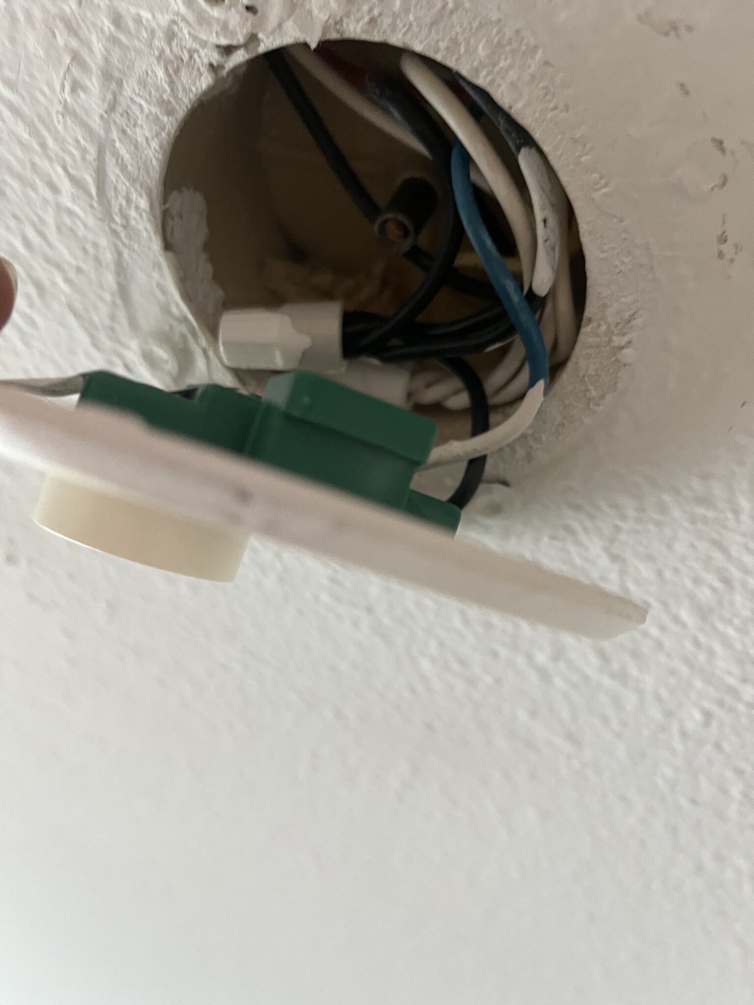

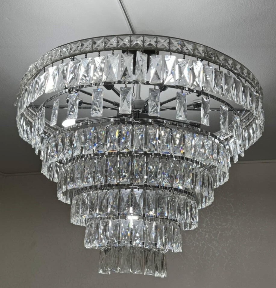

Hej! Ska hänga upp en kristallkrona på ca 20 kg, står max 15 kg på den vita lampdosan, fick inte med något extra fäste till lampan. Behöver jag köpa till något extra fäste i taket, betongtak, och var köper man dessa? eller räcker det att hänga lampan på den vanliga krogen? Någon som vet? Tacksam för svar.

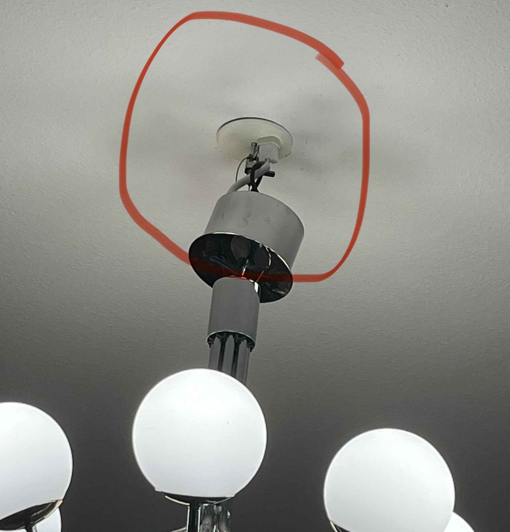

Där ska den hänga

Har du vägt armaturen själv? Lamputtagen tål max 15 kg. Köp en kraftig krok med rätt plugg och borr på någon fackhandel som kan ge dig råd. En kraftig borrmaskin kan man hyra om man saknar själv. Borra inte i elledningarna!

Ja jag vägde den, okej ska göra så, tack för svar🙂

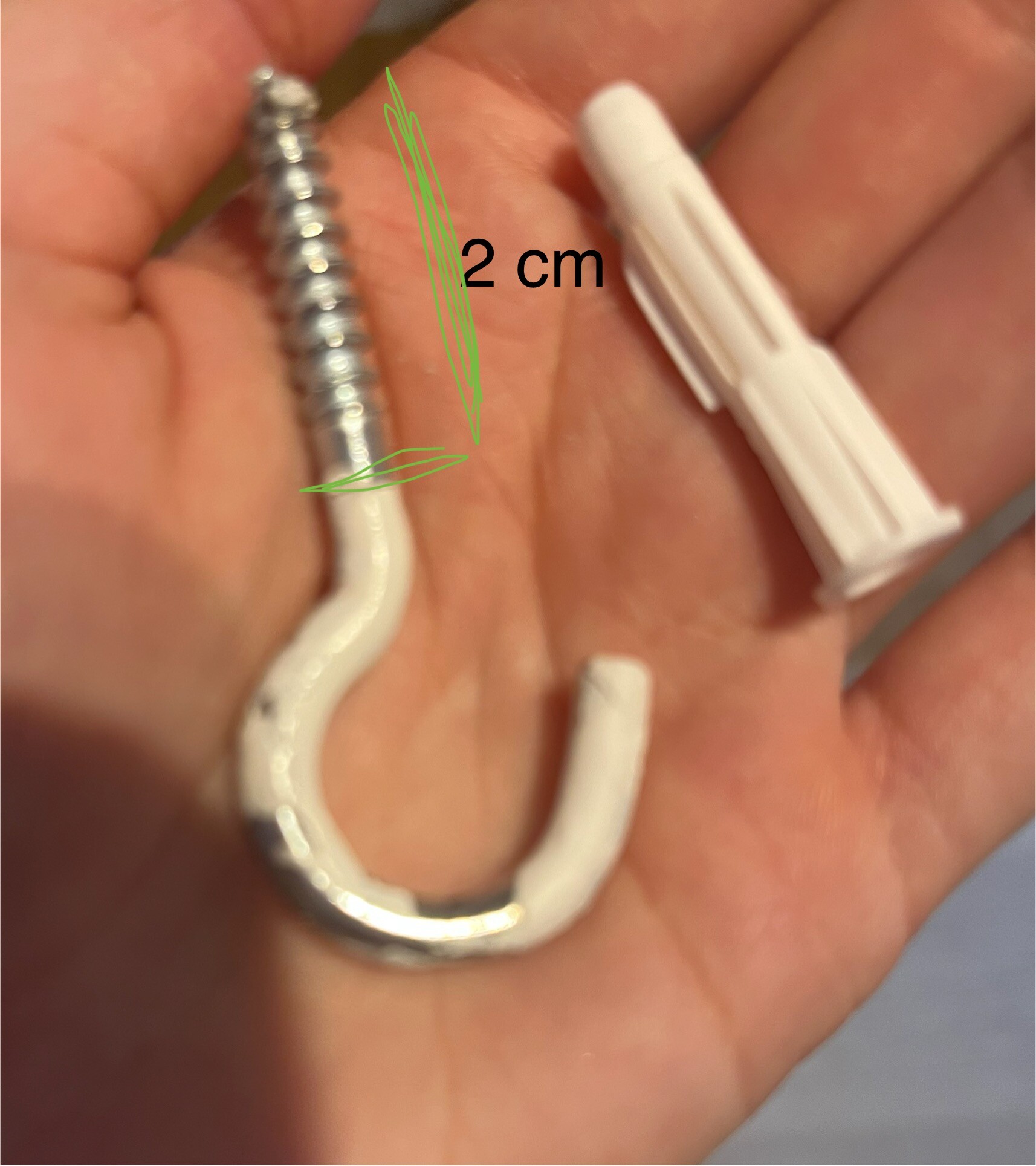

Tror du denna skruv 2 cm orkar bära min lampa?( Betong) Eller var köper man kraftigare skruvar, tror du jag behöver borra längre än 2 cm? hittar inte när jag googlar.

Jag hade provat att hänga mig i uttaget (inte på det sättet). Jag gissar på att ett rätt monterat uttag klarar långt mycket mer än en krok i plugg gör.

Oj, 20 kg är mycket. Jag skulle borra minst 5 cm även om det är betong. Se t.ex. [länk]
Okej tack
