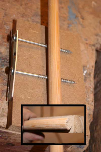

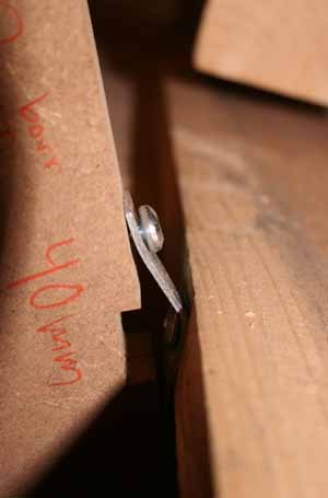

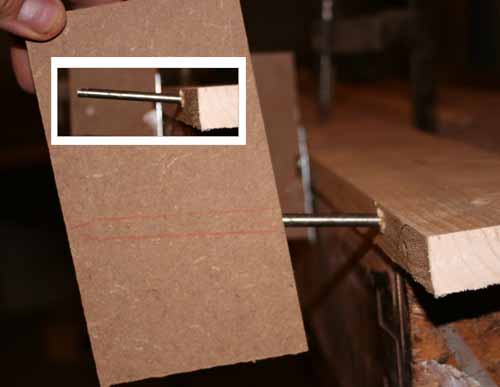

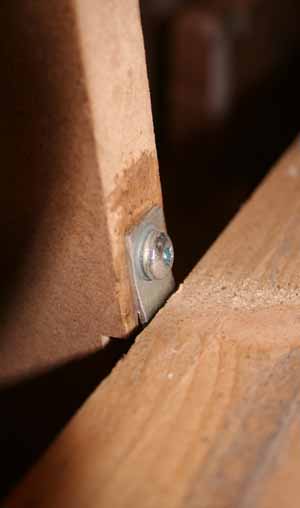

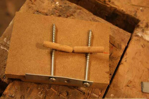

Mycket prat om hur bra olika trälim är, undertiden har jag testat fyra olika sätt att montera en osynlig infästning i MDF.
Skruvarna jag använder är 80 x 3 mm långa cutters. Jag har ett plattjärn med hål som de hänger i. En skruv i "väggen" och två skruvar i hyllan. Varje MDF-bit som ska representera hyllan är fäst ca 1 dm från botten så att jag får lagom mycket moment (vridning), både lite drag i skruvarna och tryck uppifrån.
Jag gjorde 5 olika infästningar. Fyra stycken genom att skruva fast ett plattjärn och en genom att fästa en stålstav i "väggen" som jag sedan trädde MDF:en på.
1)
Förborrat MDF:en med 3 mm för hela skruvdjupet. Inget mer
2)
Förborrat MDF:en med 3 mm för hela skruvdjupet. Hålen fyllda med vanligt trälim och skriven insmetad i skruvlim
3)
MDF:en är preparerad med träplugg nerförda med trälim i hålet. Notera plattjärnet de fäster i.
4)
Samma som 3:an, men med en större rundstav
Nummer 5 är en "simulering" av det förslag som togs upp tidigare med en referens till theofils.

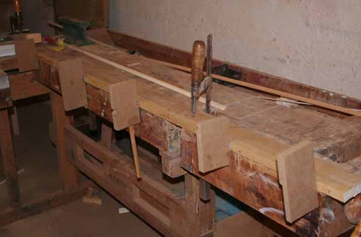

Min uppställning ser ut så här:

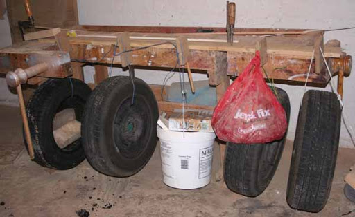

Hyllan väger 18 kg, så min tanke är att var och en av upphängningarna skulle klara minst 18 kg, i minst en vecka. Var hittar man 5 tyngder på18 kg?
Jag beslutade mig för 25 kg på varje infästning, det kändes stabilt.

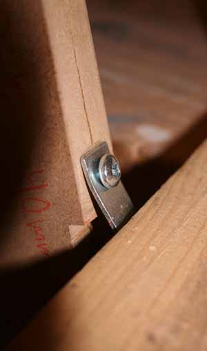

Efter en vecka hängde allt kvar!!! Endast den första infästningen hade en liten spricka i MDF:en. Då ska man komma ihåg att den ensamt hållit upp 25 kg! Bara för att prova steg jag själv upp på däcken, och vi fick nu runt 100 kg belastning! Jag försökte hoppa lite också, men då gick tillslut el-kabeen som jag hängt upp det med av...
Upphängning 2-4 var utan synlig påverkan. Bilden är tagen efter en vecka och efter att jag själv klättrat upp och belastat den med sammanlagt 100 kg.
Nummer 1 hade spruckit lite, och böjdes till något mer efter att jag själv klättrat upp.
Vad det gälle den sista upphängningen så höll den bra, inga sprickor i MDF:en. Dock klarade den inte av att stå emot vridningen när jag själv hoppade upp, men denna typen av upphäningen ska ju inte ensam hålla upp en hel hylla, så med två eller fler hade det säkerligen fungerat utmärkt.
Men summa sumarum, skälv så jag kommer att nöja mig med förborrade hål med lite trälim i!
1)
2)
3)
4)
