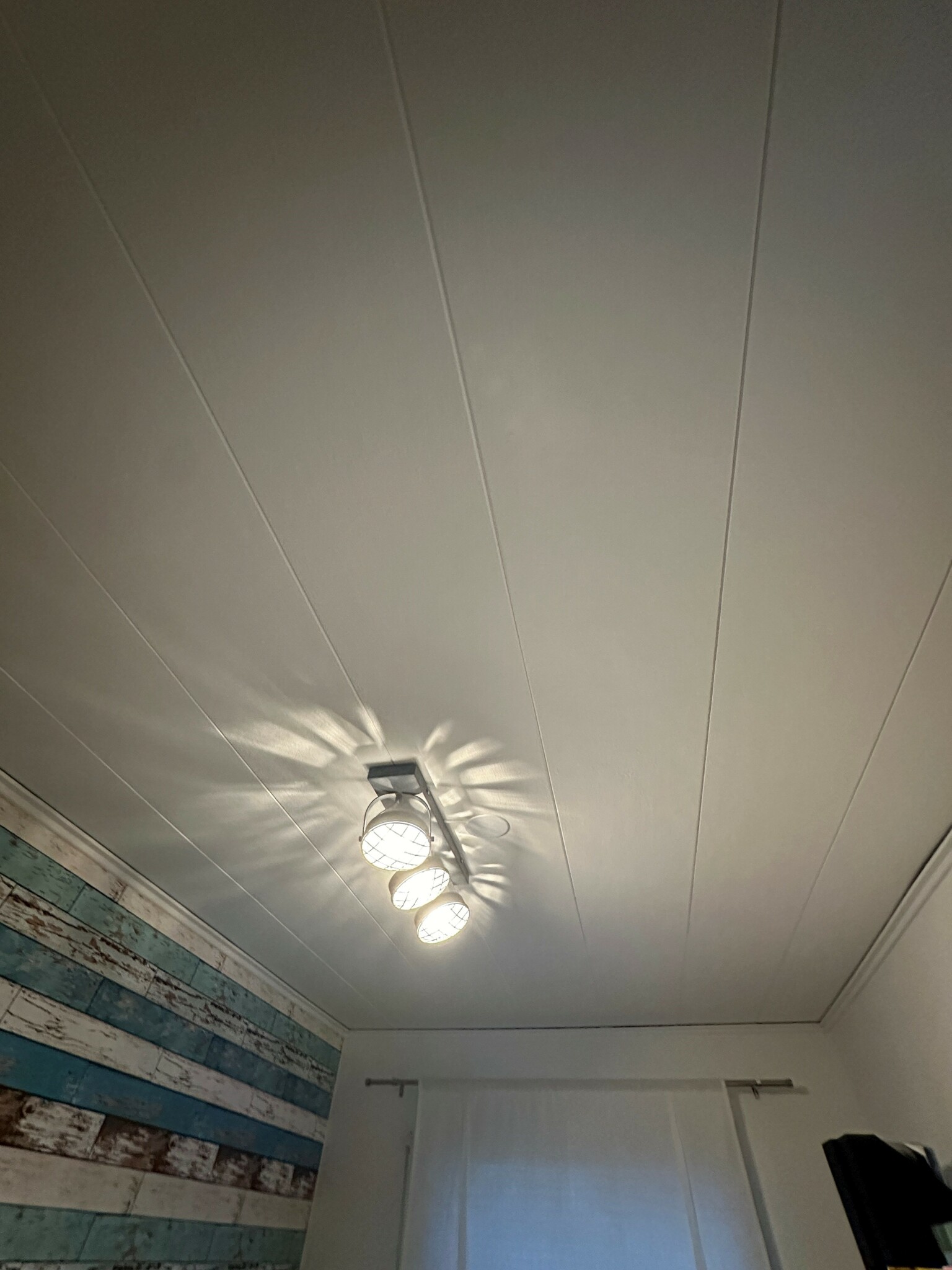

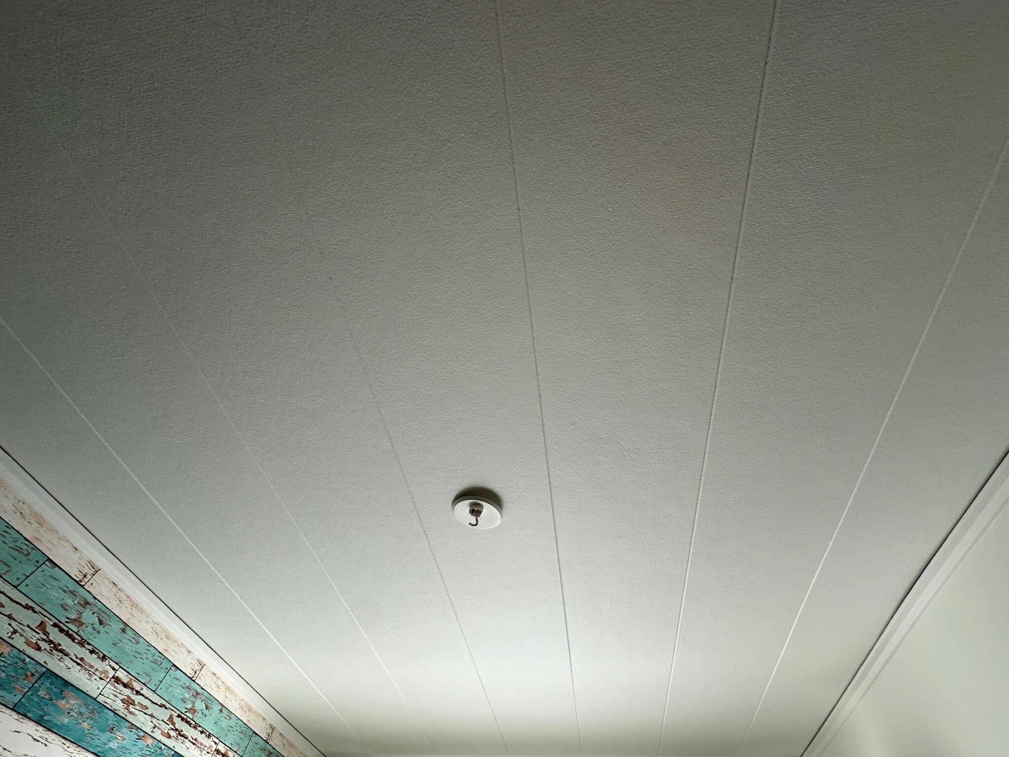

Ska hänga en lampa i hustruns kontor, vikt 2 kg. Vårt hus är från 1967 och innertaket (se bild) i det här rummet är original (såvitt jag kan se). Det känns ungefär som treetex och jag vet från andra rum att det håller för i stort sett ingenting. Jag lyckades tidigare borra och plugga fast två fjäderlätta brandvarnare men mer än så vågar jag mig inte på. Hade därför tänkt leta upp en regel men min regelsökare som normalt funkar klockrent (på väggar) indikerar antingen inget eller indikerar inkonsekvent i taket. Det sitter en dosa i taket av gammal typ (dvs kroken håller locket och sitter skruvad i dosan) och den ska hålla för upp till 15 kg så den måste vara skruvad i någon slags regel/träbalk, dvs nånstans finns det något hållbart att skruva i. Lampan i sig har en hållare som sitter med totalt fyra skruvar så hittar jag bara ett lämpligt ställe att fästa den så torde inte vikten vara något problem.
TL;DR: var kan jag borra så att jag skruvar i det regelverk som håller takskivorna? I skarvarna mellan skivorna?

Ovan skarvarna ( på långa sidan ) så är det en glespanel som plattorna är fästa vid, troligtvis med s.k clips. Tretexplattorna i sig själv håller inte mycket. Det med dosan, så är den säkert fäst in bit gles och ligger tvärs dom andra glesen i taket. Ser ut att vara mellan två gles, då det annars är svårt att få in rören i den.
Går alltså reglarna/glespanelen inåt/utåt i bilden (dvs längsmed skivorna) eller vänster/höger (dvs tvärsöver skivorna)? Dum fråga kanske men vill vara säker innan jag börjar borra.J jonaserik skrev:Ovan skarvarna ( på långa sidan ) så är det en glespanel som plattorna är fästa vid, troligtvis med s.k clips. Tretexplattorna i sig själv håller inte mycket. Det med dosan, så är den säkert fäst in bit gles och ligger tvärs dom andra glesen i taket. Ser ut att vara mellan två gles, då det annars är svårt att få in rören i den.
Ah, ja, nä, det var väl bara gammal vana kanske. Och det klart, även om träet i glesen spricker så syns ju inte det. Tänkte inte på det.J jonaserik skrev:
