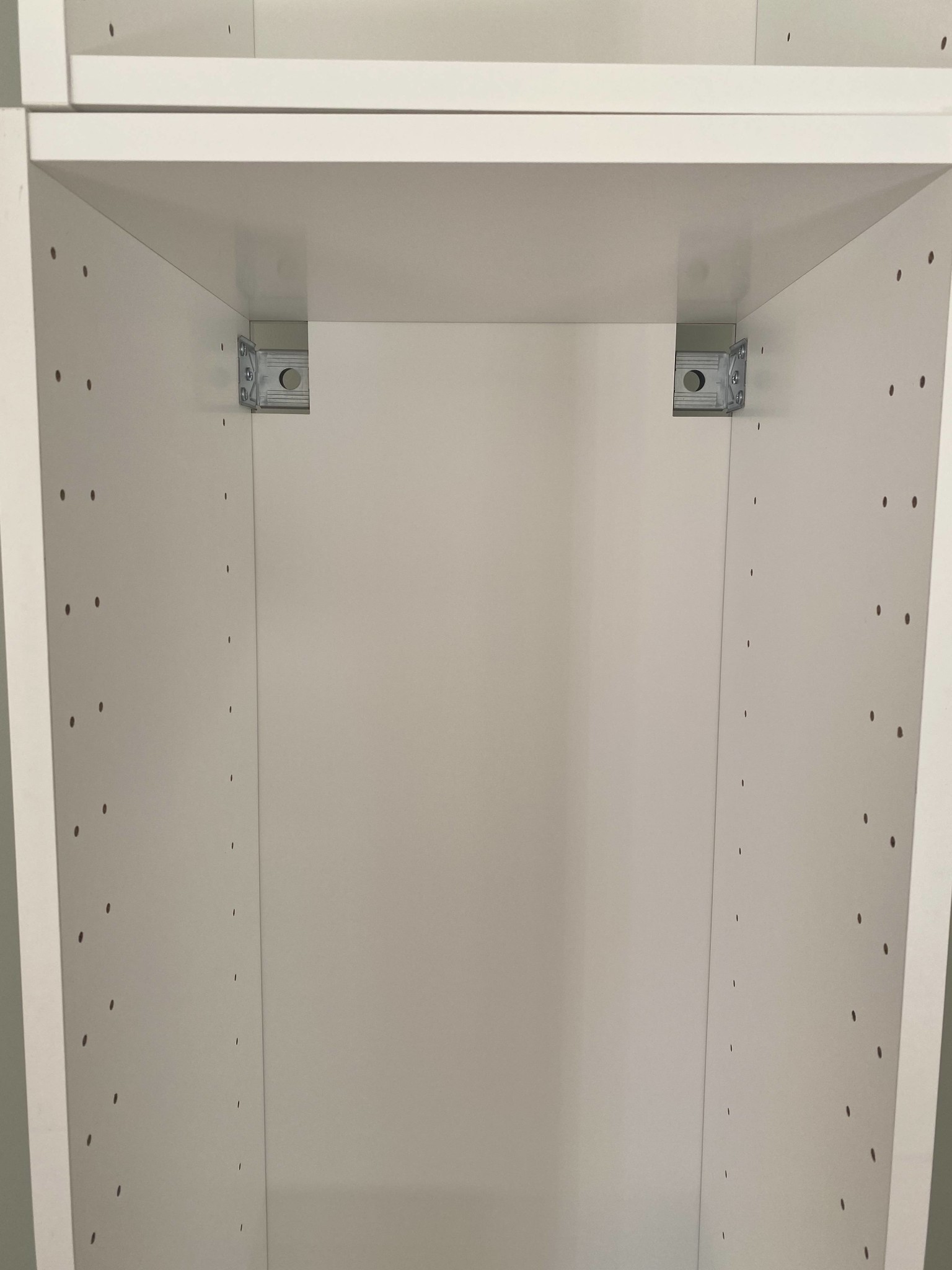

Tack för hjälpen, men behöves det fast det är metallfästen (bifogar bild)
  • Metallfästen i överkant av vit bokhylla som stöd för hyllplan.

Ska skåpet inte ha några ben? Om inte så tror jag inte det är skruvarna eller väggen som är problemet utan skåpet själv. Om du börjar lasta in grejjor så tror jag skåpet går sönder om det inte har stöd undertill.
Tänkte skippa ben så robotdamssugaren kan lätt komma under. Men om benen håller skåpet så det inte går sönder så kanske jag ska tänka om. Tack för svar.

En list undertill mot väggen som avlastar hjälper ju en hel del men fortfarande problem i framkant kan jag tro.

Du har nog rätt. Tänkte inte på att underdelen kunde gå sönder. Jag drar och köper ben.

Om du sätter en regel 45x45 på väggen under skåpet med 5 lite kraftigare skruv i väggen ( förborra med borr som har diameter som kärnan på skruven ) i regeln borra som skruven tjock. Då kommer skåpet att stå på den och ta upp 95 % av lasten och dom övre fästena håller emot neråt och för att skåpet inte faller ut. uppifrån.
