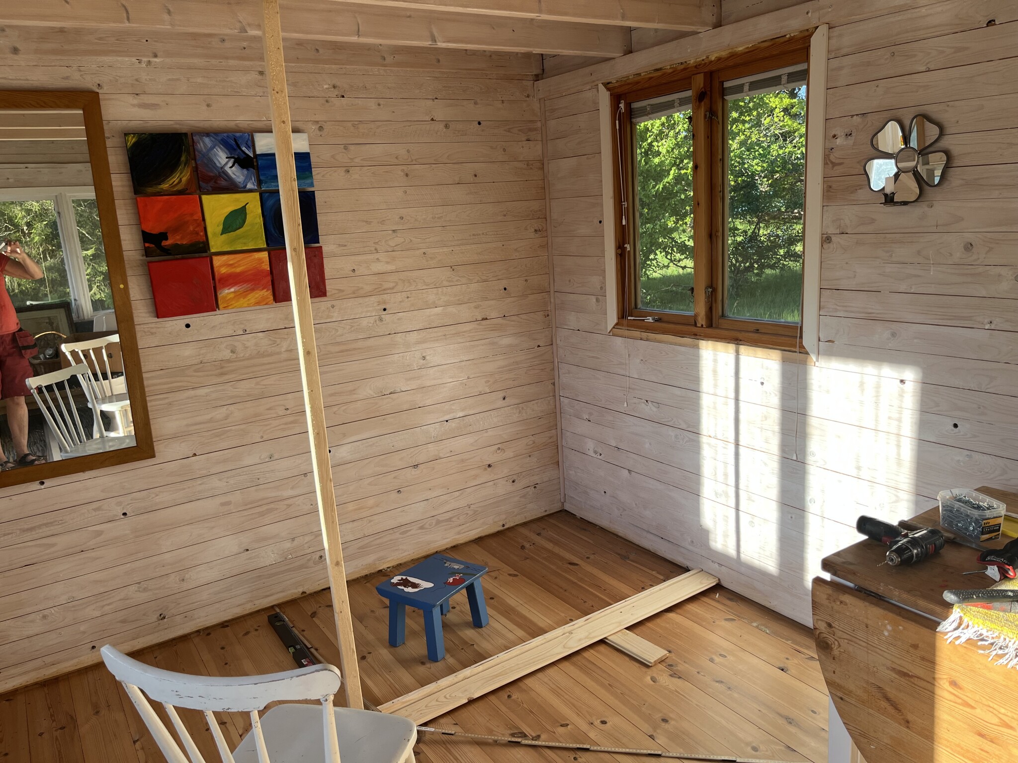

Jag ska göra en toa i en friggebod. Väggen för handfatet ska hänga är består bara av Råspont 17mm, läkte 19mm , Råspont.
Hur vet jag om det är tillräckligt stabilt för ett litet handfat i badrummet?
Eller måste jag förstärka?

Du kan ju köra med genomgående bult och bricka
Bo arnold och 1 till
Ja, funkar det då? Det ska vara kök på andra sidan väggen.
Magnus E K
Med normal höjd på handfat och kök kommer genomgående bult/skruv hamna under diskbänk/arbetsbänk (eller bakom kyl/frys) så det borde fungera utmärkt.
