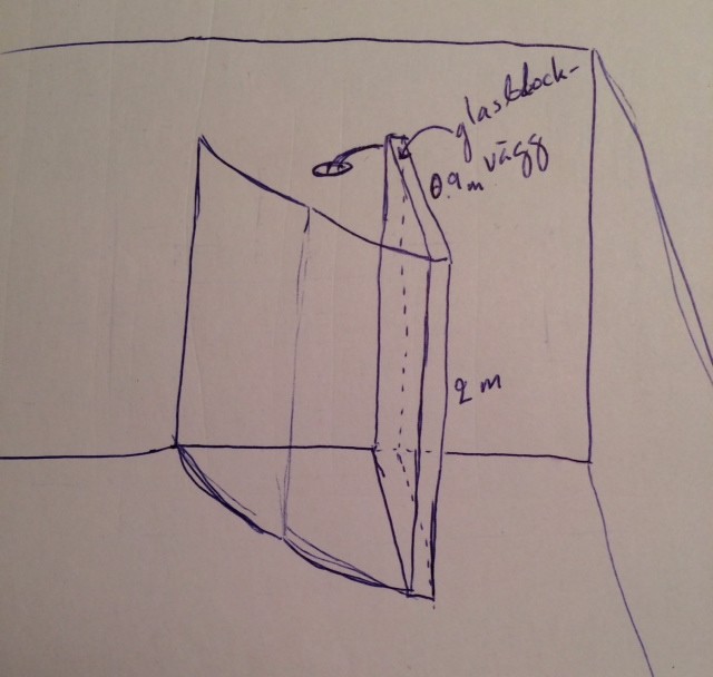

Jag vill bygga ut en vägg i glasblock ca 2 m hög 90 cm bred utan att sitta ihop med innertaket. Se skiss.
I denna tänker jag hänga upp en en duschdörr. Den andra dörren skruvar jag upp i befintlig vägg.
Min fundering är om glasblockväggen tåler denna belastning av duschdörren. Speciellt då glasblockväggen inte sitter ihop med innertaket. Blir väggen "svajig"?
Väggen utsätts ju för ett vrid av dörren som hänger rakt ut.
Nån som har gjort såhär eller på liknande sätt?

jag är nyfiken hur du tänkt sätta fast duschdörren i blocken?
Det finns ju fogar mellan glasblocken där man kan skruva.

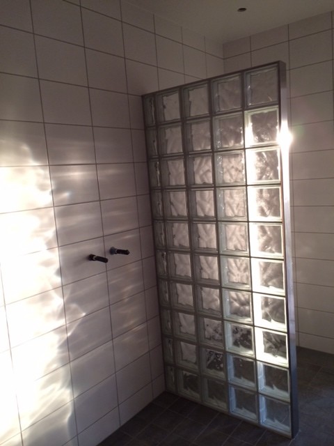

Nu är väggen monterad och den är superstabil.
När jag drar och sliter i den så "vickar" den högst någon mm. Jag återkommer med bild när duschdörren är uppskruvad.
En bild på väggen. Snart är dörren också monterad. Superstabilt är det. Vägg glasblock.JPG
Det ska inte vara några problem, en glasbetongvägg är stadig som f-n...
Lägger du profiler för dörren borde det räcka med att limma dem med silikon och fästa högst upp (där det itne syns).
Var EXTREMT försiktig om du tänker på att borra i skarvarna!
