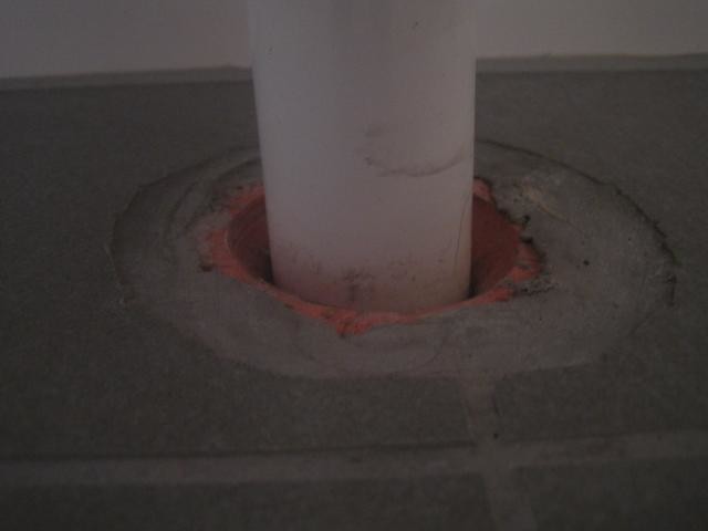

Jag har problem med avloppsrören till mina handfatsavlopp och undrar vad egentliga faran är med bild 1 och 2.
Bild 1: Där sticker man ner uppifrån röret ner i en gummisak, hur har de fått till med tätskikt där, är det en risklösning?
Bild 2: Har de fyllt upp med mjukfog runt uppifrånröret som sitter med 3,5cm(luftmellanrummet) avstånd till väggen, vad är risken här förutom att det är jobbigt att ta bort all mjukfog så fort man ska rensa avloppet?

Den vänstra bilden visar en övergångsmuff som tätar mellan muffen i avloppsröret och ditt avloppsrör från handfatet.
Den röda muffen ska gå att byta ut. Det är bara att dra upp den.
Tätskiktet ska ansluta mot utsidan av avloppsröret med en rörmanschett.
Nu verkar avloppsröret ligga flush med ditt golv. Då är det lite svårt att ansluta manschetten. Det samma gäller den andra bilden med mjukfog.

Den röda muffen sitter fast med fix och under plattorna, plattan och fixet är väl ca 1,5cm högt, muffen är lika hög så då kan man nästan anta att där inte finns någon manschett? Hur farligt är detta, jag försöker tänka
men det måste vara minimalt med vatten som kommer mellan tätskiktet och avloppsröret eller, vad är faran med icke monterad manbschett?
På bild två slutar avloppsröret en bit under färdigt golv, men samma där hur farligt är det att röret bara har 3,5cm till vägg och om rörmanschett saknas? Mjukfogen är bara jobbig och för mig utan nytta då vattnet ändå går under plattorna men vid ev. skada så motverkar det iallafall att vatten ställer sig i den gropen som nu fyllts med mjukfofg.

Om du redan har betalat för jobbet, så får du nog leva med att det ser ut om det gör.
Man kan med mycket väl leva väldigt väl när det ser ut som det gör.
Det man bör undvika, är att det står vatten över avloppsrören, men om det skulle göra det någon gång så gör det inte så mycket.
