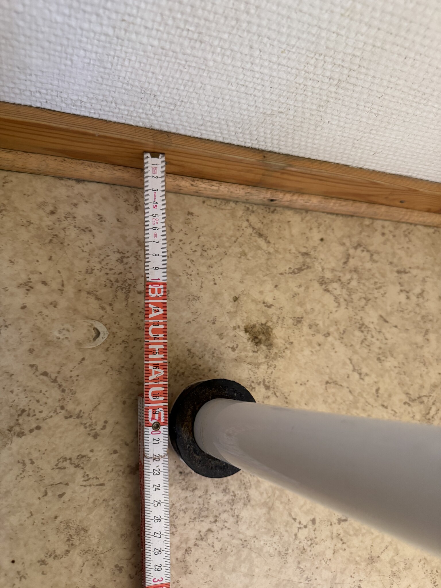

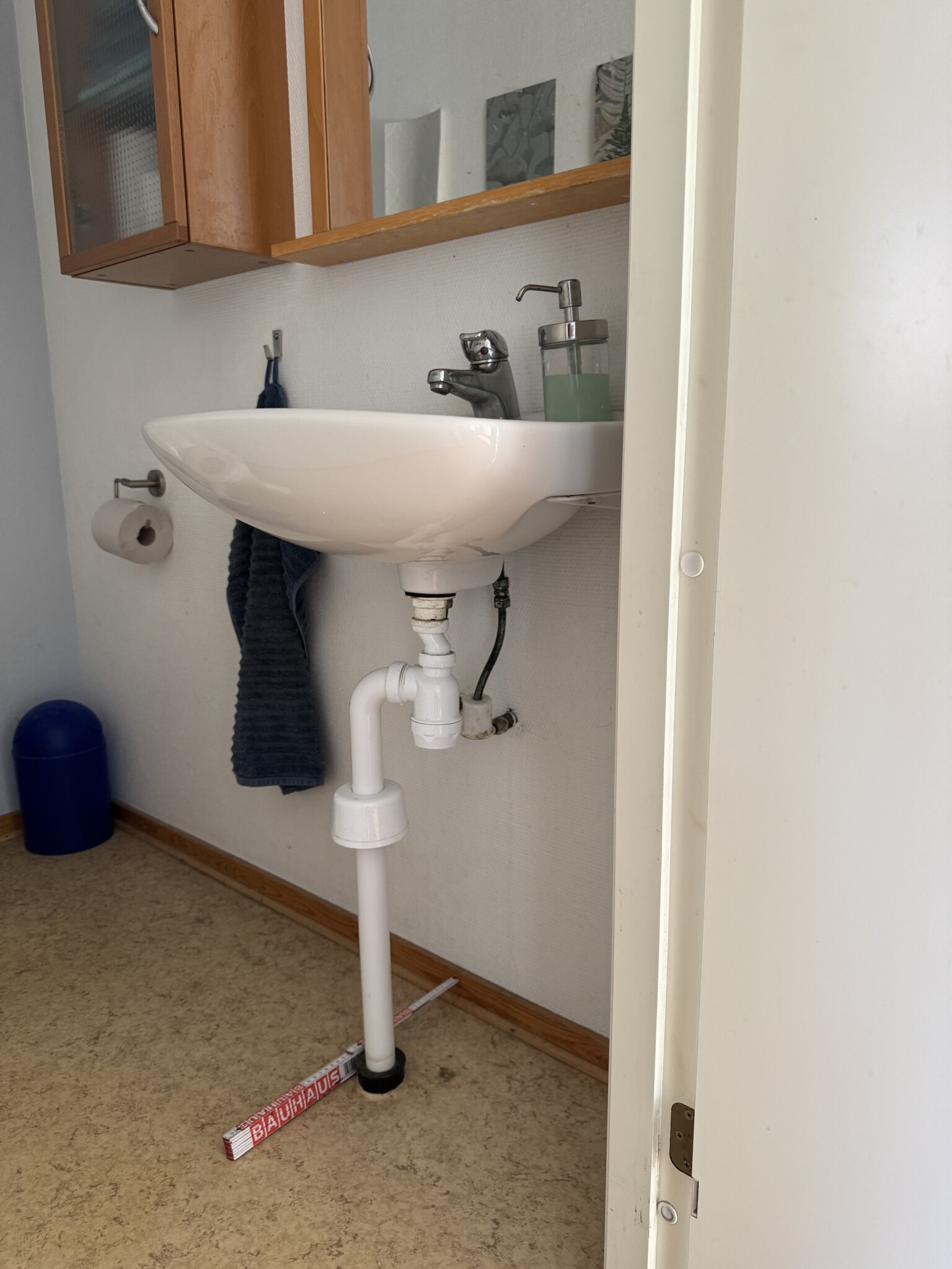

Skulle behöva input och tips ang vår gästtoalett (dvs ej dusch) som vi vill fräscha upp.
Huset är byggt 76 m platta på mark, men genomgick en större ombyggnad 90/91 när man tog 1/2 av badrummet på bottenvåningen och lade till köket, och istället skapade en liten (1x2,3 m) toalett utan dusch. Handfatet fick vara kvar på samma ställe som från början och jag tror inte att man flyttat varken vatten eller avlopp 90/91.
Vi vill inte heller flytta handfatet eftersom möjligheterna att möblera är begränsade men skulle gärna vilja sätta in ett mindre handfat.
Tyvärr är avloppet till toaletten cc22 cm från vägg, vilket är LÅNGT ut och gör det svårt att få till en vetting förvaring under handfatet (vilket vi helst velat). Samtidigt vill vi inte lägga hur mycket som helst på en gästtoalett…
Vi har nu kört fast i funderingar och skulle behöva tips…
Alternativen som vi ser är
1) bila upp betongplattan och flytta avloppet ca 10 cm mot väggen (mycket jobb för få cm)

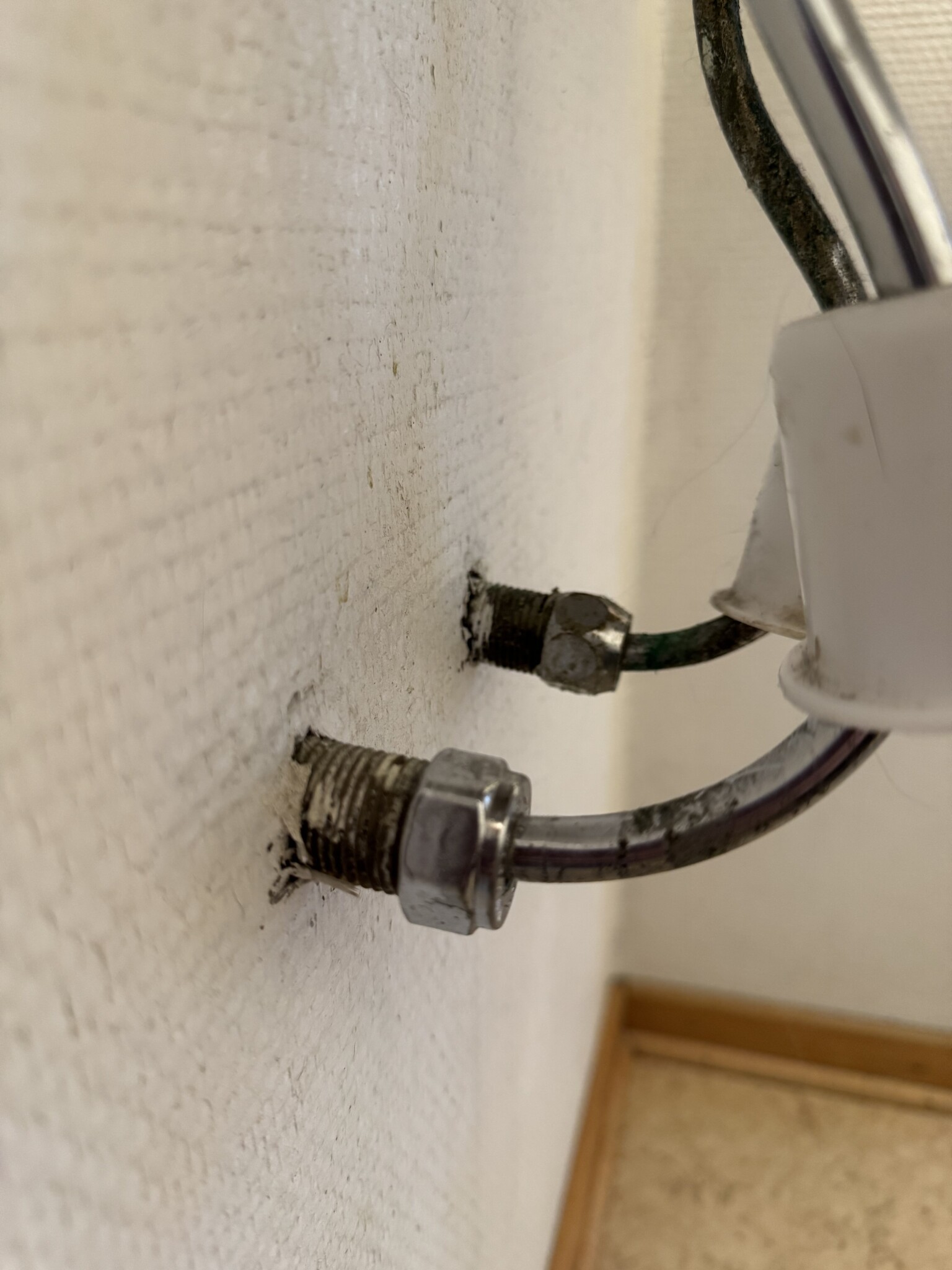

2) koppla avloppet på huvudstam någon annan stans än direkt under (dra rör i vägg som ändå måste rivas för att dra nya vattenrör (de gamla ser inte ok ut (se bild)
3) försöker hitta ett mindre handfat och ett så snyggt/litet avlopp som möjligt och nöjet oss med det
4) annan lösning?

S-låter intressant! Hur gör man praktiskt för att inte få för snäv böj? Finns det flexibla rör man kan använda eller måste det vara hårda?Demmpa skrev:
Finns både flexibla rör och hårda om du vill köra på S-lösningen. Vilket jag hade gjort. Kika bland annat på detta med membran som jag själv är supernöjd med för att spara plats. Går ju att byta själv dessutom om man är någorlunda händig.
https://www.bauhaus.se/utloppssats-...itrUmZ4NcVn5Nho5FgGVMe0wUqps1iSsaAkAJEALw_wcB
Att flytta avloppet lät väldigt dyrt. Så det hade jag inte gett mig på. Men finns även toaletter med uttag för ex tvättmaskin där man skulle kunna koppla på ett handfat i stället. Allt handlar ju om vad du är beredd att betala för dina extra cm.
