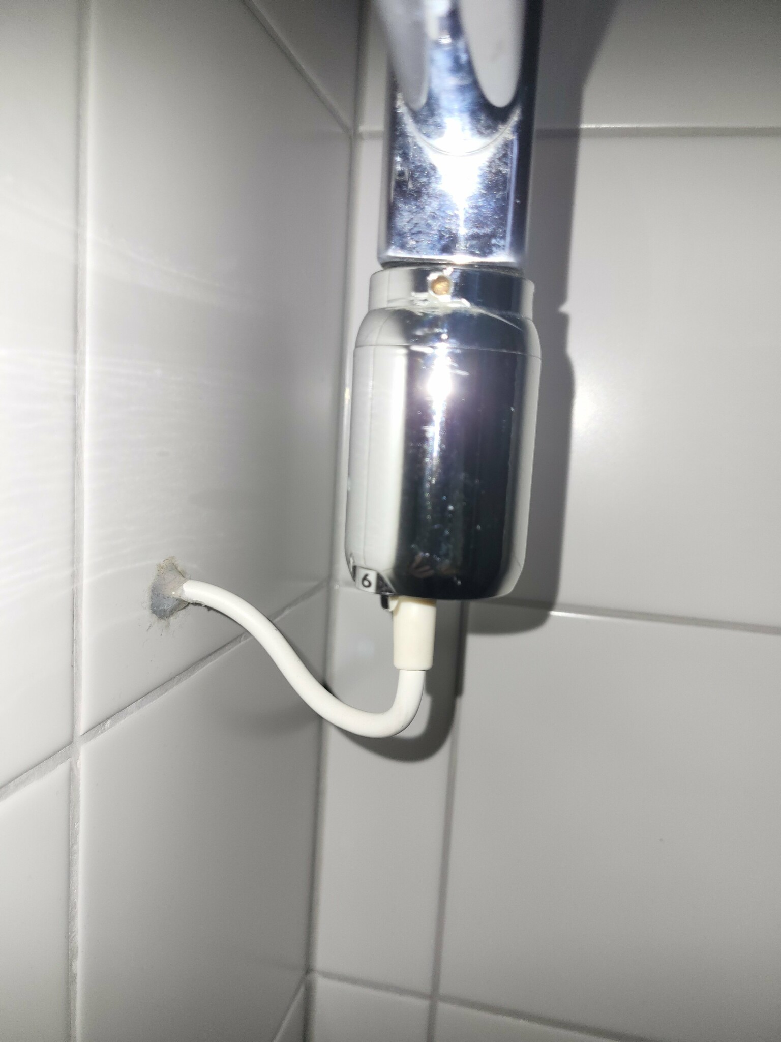

G Gjutarhem #1 Medlem · 9 inlägg 10 dec 2023 10:40 Gjutarhem Medlem 9 inlägg 10 dec 2023 10:40 #1 Handdukstorken lever sitt eget liv. Ibland varm ibland iskall. Hur lossa jag termostatenheten? Inloggade ser högupplösta bilder Logga in Skapa konto Gratis och tar endast 30 sekunder #handdukstork
Demmpa #2 Husägare · Kalmar · 26 784 inlägg 10 dec 2023 12:02 Demmpa Husägare Kalmar 26 784 inlägg 10 dec 2023 12:02 #2 Du behöver en "nyckel" med en pigg, piggen ska in i hålet på "halsen". Här är manualen till en liknande elpatron, Elpatron 300W Termostat.pdf
