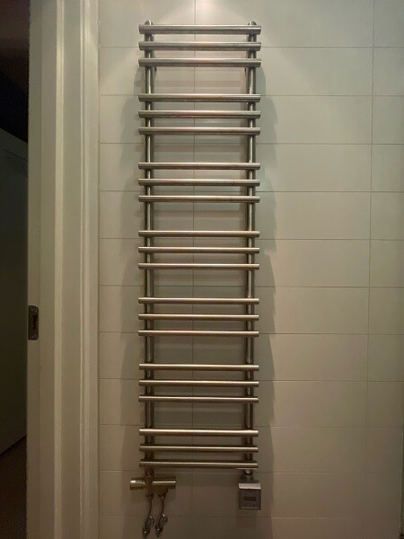

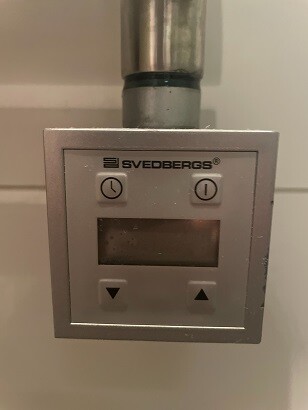

En hadukstork av märket Swedbergs läcker vid elpatronen så illa att jordfelsbrytaren slår av strömmen.
Det troliga är att det satt ett vanligt element här innan då det vintertid kommer varmt vatten i ledningen.
Badrummet är fixat av tidigare bostadsrättshavare.

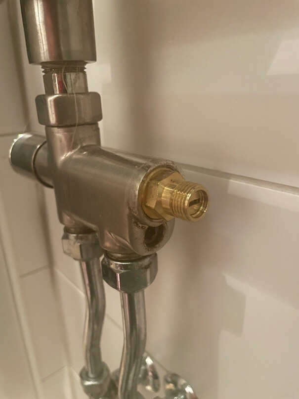

Om det går det att stänga av inkommande och utgående vatten på ventilen som syns på bild så vore det bra.
Detta för att slippa leta i källaren efter kran och ta hit rörmockare bara för att stänga av vatten.
Någon som vet om det går att stänga av ventilen?

Till att börja med så kan du ju kolla om det går att hitta anvisningar för avstängning av vattnet i Svedbergs information och om det inte finns så ring deras kundtjänst och fråga hur man gör: https://www.svedbergs.se/kundtjanst/
Tack för länken.
Det blev att leta i källaren (bostadsrätt) efter en avstängningskranar (inlopp, utlopp). Sedan kunde elektrikern ta bort patronen. Sedan köpte jag en elementpropp (några tior) och skruvade dit med några varv gängtejp. Fyllde på med vatten, öppnade kranarna, och luftade handdukstorken. Nu fungerar den igen, men utan funktionen att kunna slå på den på sommaren (inget som användes).
