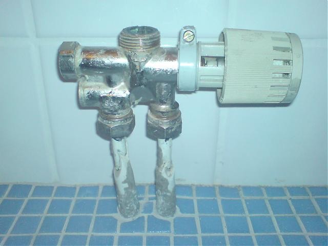

Så har jag äntligen kommit tillskott med anslutningen av vår handdukstork till BRFs sekundära fjärrvärme. Kan någon avgöra vilket rör som är tillopp? Man kan säkert avgöra detta med att skruva bort bef. Termostat. Vet inte hur mycket det sprutar ner mitt badrum.
Den högra är tilloppet
Tack skall du ha!
Vassego.
Tänk på att det är ettrörssystem när du kopplar in handdukstorken.
