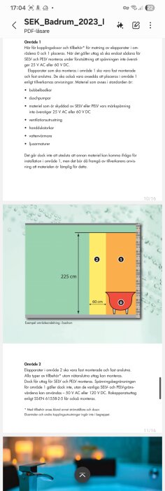

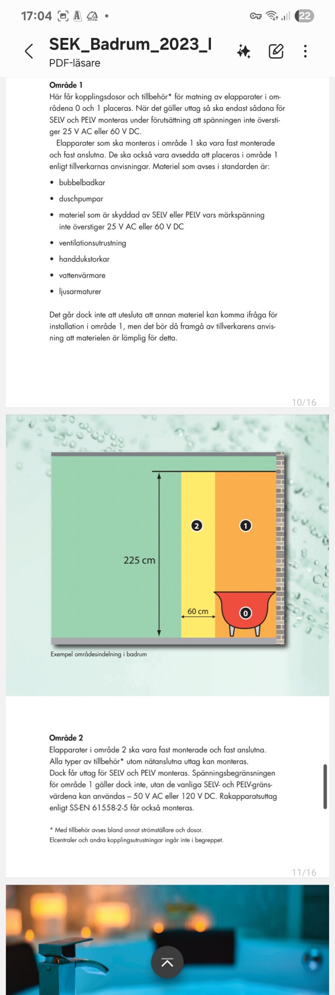

Fint, tack så mycket för svar. Den är inte ansluten med sladd till vägguttag utan sitter med dold anslutning. Jag såg dock nu att det står i monteringsanvisningen för just den handdukstorken "Kan installeras i Zone 2". Vad gäller då?BirgitS skrev:

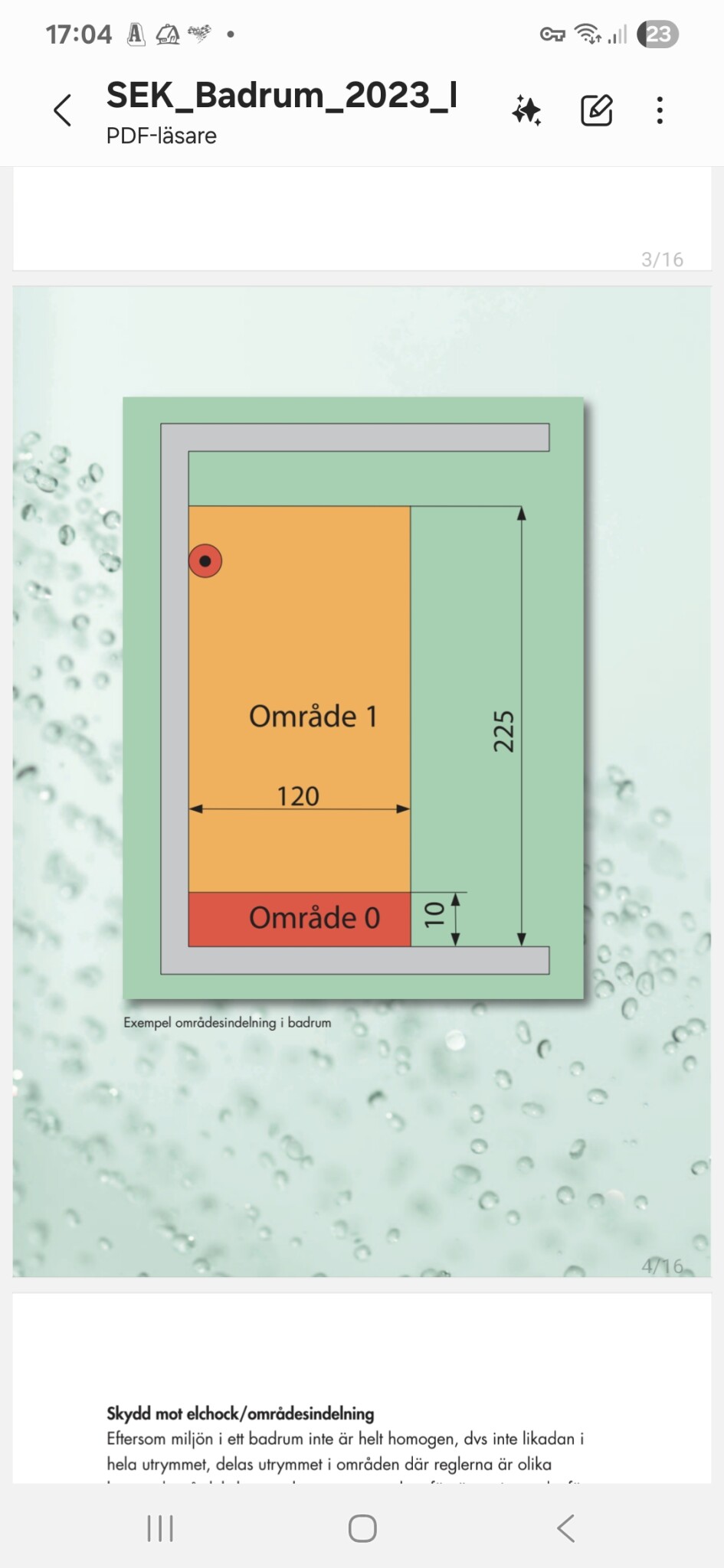

Zon 0 och zon 1 är inne i duschen, 120 cm radie från duschhuvudets normalposition.
Zon 2 finns bara när man har badkar.

Zon 2 är från just utanför duschen och 60 cm bort som bilden på sidan 3 visar.
IP-klass 44 innebär att handdukstorken är skyddad mot strilande vatten från alla vinklar, men inte spolande vatten.
https://www.inr.se/globalassets/pim/documents/monteringsanvisning-bow-handdukstork-sv-151199.pdf
Jag tolkade den bilden som att det var en duschhörna som var avgränsningen till zon 2 och det fanns ju inte någon sådan i mitt fall. Är det då 120 cm radie från duschhuvudet som gäller? Isf är det felaktigt och vi borde kunna kräva att det åtgärdas, eller?BirgitS skrev:
