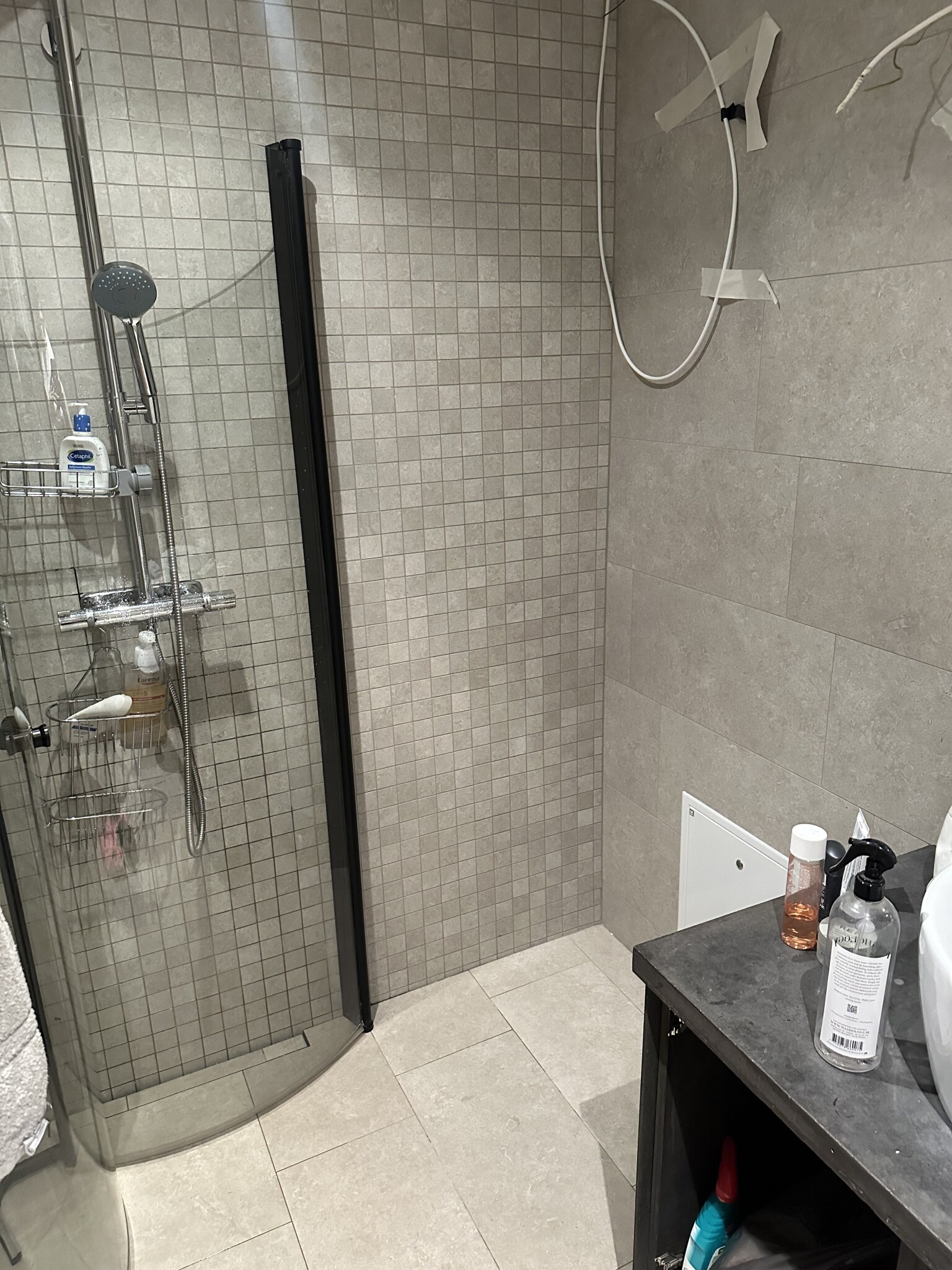

Jag har redan anlitat en elektriker för att att dra el in till badrummet för att koppla tvättmaskin. Men nu är jag osäker om det går att installera det om avståndet är mindre än 60cm. Från skiljeväggarna så kommer det vara ca 20-25cm.
Samt är tanken att jag kopplar vattnet via tvättställets avloppsrör.
Hjälp mig med er expertis här snälla - kommer det gå ändå?

Ja, du kan ha tvättmaskin där, men den måste vara fast ansluten,

Ett knep är att knyta fast ett snöre i röret till takduschen, fri änden ska vara 120 cm lång.
Allt utrymme som snöret kan täcka oberoende av hur duschdörrarna står räknas som område 0 & 1.
För dusch gäller följande:
Område 0 är från golvet och 10 cm upp.
Område 1 är från 10 cm över golvet upp till 225 cm över golvet.
För badkar gäller följande:
Område 0 är innanmätet av hela badkaret.
Område 1 är under och över badkaret upp till 225 cm över golvet.
Område 2 är utanför badkaret upp till 60 cm från badkaret.

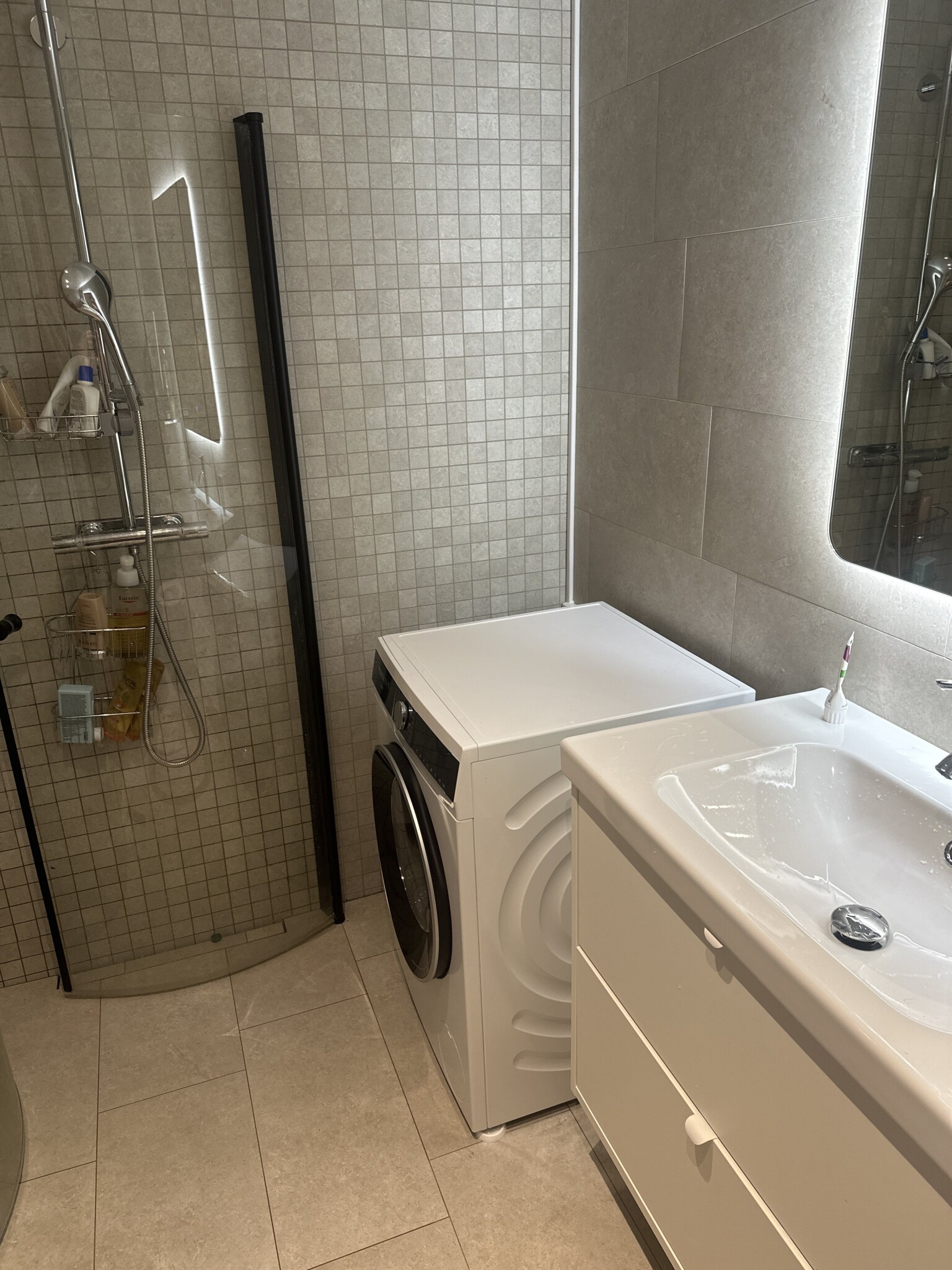

En annan fundering är ifall elektrikern har gjort rätt med att dra om elen in till badrummet:
De har tagit el från takuttaget i klädkammaren och borrat in hål till badrummet. Elektrikern sa att det fanns 230V som han kunde dra från? Är det här något som låter OK ut?

En tvättmaskin bör ha sin egna grupp ifrån gruppcentralen.
Var i förhållande till duschen är hålet borrat?
Hur har elektrikern gjort för att få det tätt mellan tätskiktet och rör/slang/etc?

Det är borrat genom längst hörnet och han ska ha fått det tätt med speciell kakelfog har han sagt

Slutresultatet! Det fick bli utan sockeln då flera elektriker inte visste om detta..
