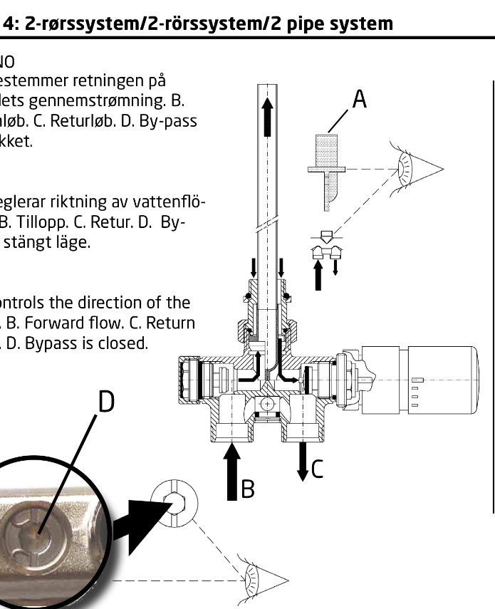

Jag har en vattenburen handdukstork med en radiatorventil av typen Kriss One (såldes som PAX radiatorventil).
Kromad Kriss One radiatorventil för vattenburen handdukstork i ett tvårörssystem.
Den sitter på radiatorslingan som är ett tvårörssystem och ser ut att vara inställd för tvårörssystem. Även fast jag öppnar vredet maximalt är den knappt ljummen medan radiatorerna är betydligt varmare. Torken är luftad och helt vattenfylld. Finns det något sätt man kan justera ventilen på så att det flödar mer vatten genom den?
Erik4
En bild från manualen som inte hjälper mig men någon annan kanske ser något uppenbart?
Schematisk illustration av tvårörssystem med beskrivningar och en inzoomad bild på en komponents detalj.
Är u säker på att bypass är stängt?

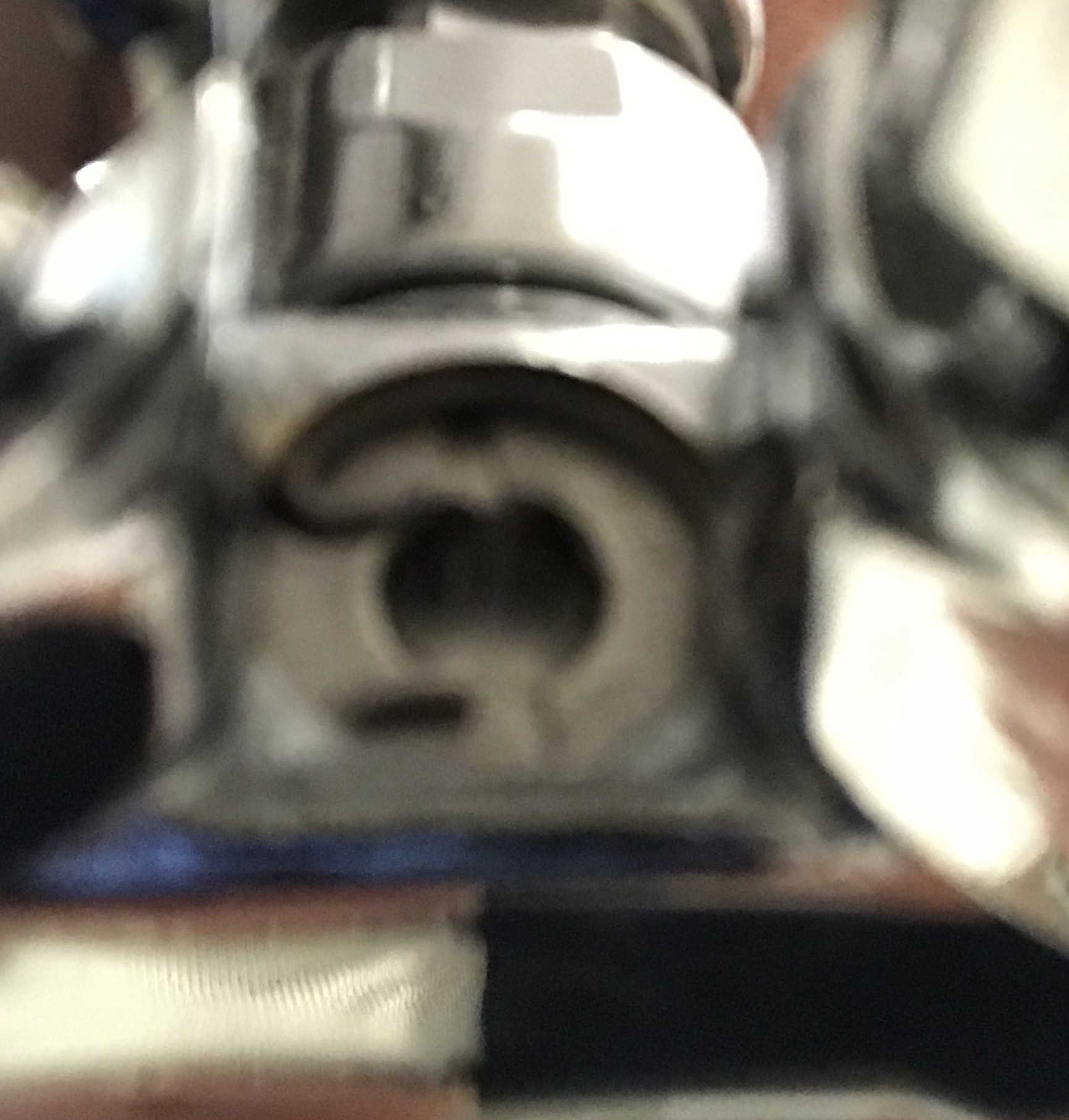

Kommer du inte åt att ta ett foto för att kolla inställningen?
Erik4
Bra idé. Bättre än såhär blir det inte. Osuasfokus bild av en komponent i ett tvårörssystem för värmesystem, referens till installation enligt manual.
Den ser ut att vara i rätt läge för tvårörssystem enligt manualen.
Erik4
Jag har nu skruvat ner och isär handdukstorken och inser att delen märkt A i installationsbeskrivningen saknas. Den känns ju ganska uppenbart viktig då den fångar upp det varma vattnet och skickar upp det en bit i torken innan det returneras ner. Nu snurrar det bara runt nere i ventilen i princip. Rörmokaren har antingen glömt montera den eller så saknades delen och han monterade ändå. Dessvärre har jag inte delen liggandes någonstans. Någon som har nåt tips på antingen hur jag får tag på en sådan eller om jag kan ersätta den med något? Jag vet inte vad delen heter så det är svårt att söka på.
Rörfirman kommer inte att anlitas igen. Det var dock tre år sedan de gjorde detta jobb så det finns inte någon större anledning att kontakta dom.
Erik4
Ringde PAX tekniska support. De skulle skicka en sådan del. Får hoppas att det löser sig med den.

Delen kom idag och nu blir handdukstorken varm som den borde. Tre år senare. ☺️
Lösningern, anlita inte dåliga hantverkare. Antingen missade han att montera delen och slängde den/tog med sig den eller så saknades den men han påtalade inte det så vi kunde fixa det med en gång. Man får göra mer jobb själv helt enkelt.
