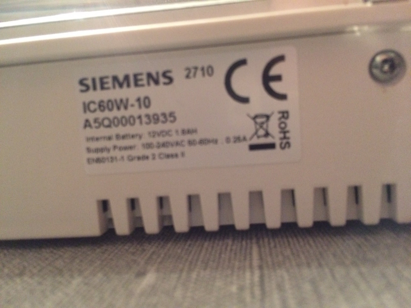

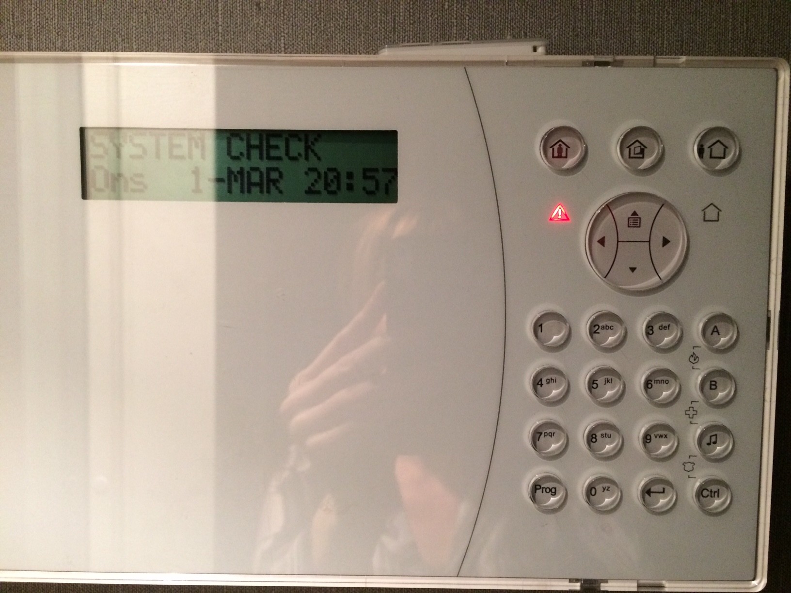

Efter att ha hjälp en bekant med omtapetsering i då vi behövde lossa på en rörelsedetektor visar nu larmet en varningstriangel och texten System check. Har letat efter bruksanvisning utan resultat (de är nyinflyttade och tidigare ägare hade dålig koll på larmet) och undrar nu om någon vet var man hittar en sådan eller hur man programmerar om larmet så att den "hittar" rörelsedetektorn igen och återgår till normalläget. Larmet är ett Siemens och undertill finns en dekal enligt bifogad bild.
Tacksam om någon har något tips!

Borde vara denna?
http://www.sintony-60.de/images/stories/Downloads/Install-Dokus/IC60_InstallerManual_en_08_01_29.pdf
Sid 54, 8.6.3 Historical memory event så får du fram vad felet indikerar.
