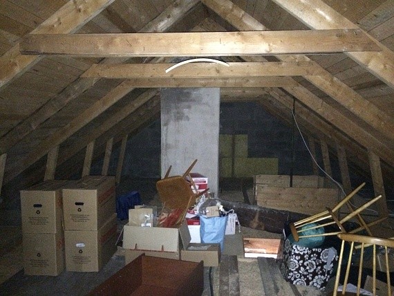

Hej, kan man höja upp hanbjälkarna 10 cm utan att ta in en byggingenjör som räknar på detta? Se bild

Kan ju direkt säga att det blir en försvagning.
Vilken säkerhetsfaktor är det räknat med från början?
Om man förstärker högbenet bör det fungera.
Protte
Okej, vad är högben 😀? Är det dom som står upp, cirka 1 meter höga? Skall man göra dessa längre eller grövre?
Högbenet är det råsponten är spikad på, i ditt fal "lutar" den ca 45 grader.
