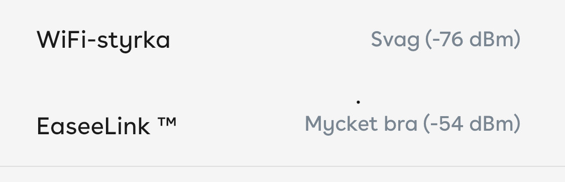

Tack för en superbra tråd. ’Är det någon av Er som kör trådlös kommunikation mellan huvudcentral och laddaren.
’Wi-Fi eller deras eget kommunikationsprotokoll. ’Och hur långt har ni mellan laddaren och centralen.
’jag har behov att ca 50 m trådlöst. Tror ni att det fungerar ?
K
Skärmdump som visar Wi-Fi-signalstyrka, med två nivåer: Svag (-76 dBm) och Mycket bra (-54 dBm).
Vet inte om detta säger något..
Min wifirouter sitter typ på andra sidan väggen mot elskåpet/lastkompenserare.
Laddaren sitter 15 meter från elskåpet/lastkompenseraren, typ mitt emot.

Beror mer på vad som är mellan än avstånd. Armerade betongväggar eller dragig zpanel.
