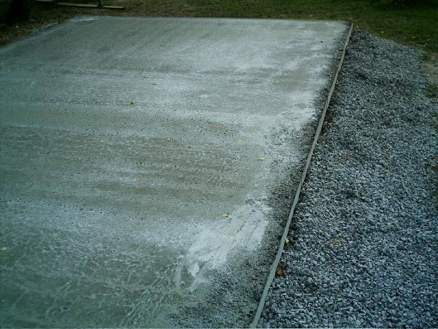

Gjöt en garageplatta med betongbil samt fru men är inte vidare nöjd med resultatet...Plattan har en rejält grov struktur med stenar som poppar upp både här och där. Jag tänkte mest meka med motorcyklar och ha en liten verkstad där inne med målat golv, hur går man vidare, med vilka verktyg och från vem hyr man dem om detta ska gå att rädda...

Finns betongslipmaskin att hyra ,ser ut som en maskin man polerar plastgolv med.
Betongslipen har stenar som slipar istället.
Min egen grund råkade ut för regn dan det skulle gjutas , hmm
Dianova el ABS-slip, hyr hos vanliga uthyrningsfirmor
regnade det? är det bara slodad yta?
Bara slodad...vibrationsfri, det brann ruskigt fort tyckte jag!
vibbfritt brukar vara väldigt svårjobbat oxå..den blir så stabbig liksom
lycka till med slipningen :)
Följdfrågor, det är helt lungt att slipa plattan imorgon den 16:de när den gjöts igår eftermiddag den 14:de? Ska jag fortsätta att vattna den efter slipningen?
ju snabbare den slipas desto bättre.
jag rek dianova då det är en diamantslip..dyrare men med bättre och snabbareresultat
fortsätt vattna efter
good luck:)
Tack! Här ska det letas efter slip!
