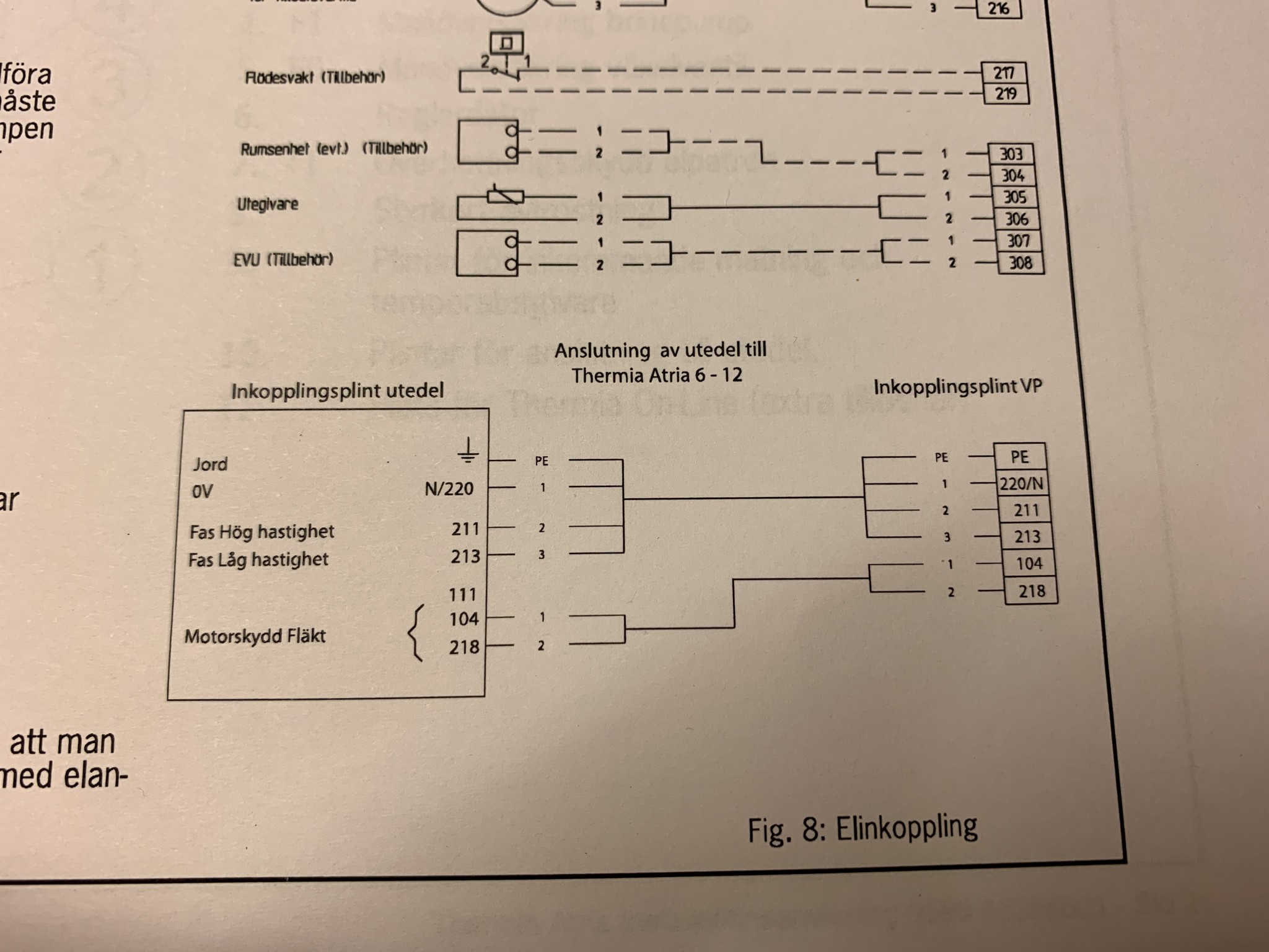

Jag har en Thermia Atria som är 15 år gammal cirka. Kompressorn har skurit, den läcker brine mm så den ska bytas ut.
inför att jag ska göra lite markarbete där utedelen ska stå så tänkte jag koppla ur den gamla utedelen. Så.. jag stängde av strömmen, kopplade ur alla trådar och startade upp igen. Helt ofarligt. Förutom att nu börjar pumpen skrika om att motorskyddet på utedelen har löst ut.
Schabraket ska stå såhär ett par veckor men jag tänkte att någon kanske har en tanke på hur man kan stänga av larmet? Det står och blinkar på displayen här inne och är ganska irriterande.
kan man helt sonika bygla fas eller nolla in på någon av plintarna eller ska jag bara låta det vara som det är nu? Elpatronen funkar som den ska.
  • Elkopplingsschema för Thermia Atria värmepump med utedelen och värmepumpens anslutningar.
Klistra nåt framför displayen, så slipper du se det, Annars är det troligt att en bygel mellan 104 218 är lösningen, men svårt att veta med så lite info, man får kolla på utedelen vad plintarna går till.
