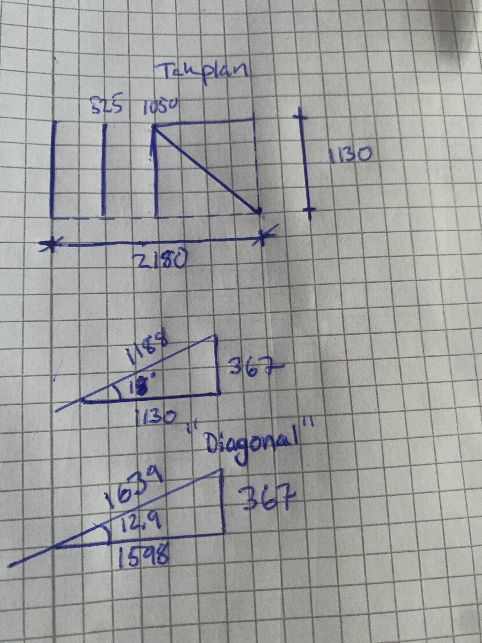

Ska bygga ett en form av halvt kuverttak ovanför entrén och sitter och ritar på det nu.
Taket ska ha en lutning på 18grader. När jag räknar ut takstolen som kommer ligga på diagonalen i hörnet får jag att den ska vara 12,9grader. Stämmer det? Någon som ser något fel på ritningen?
  • Ritade skisser på rutat papper visar två trianglar med vinklar 18 och 12,9 grader för takbygge. Mått och vinklar markerade.

Räcker det att göra takstolarna i 45x70? Spännvidden är väldigt kort och några större laster på taket blir det inte.
