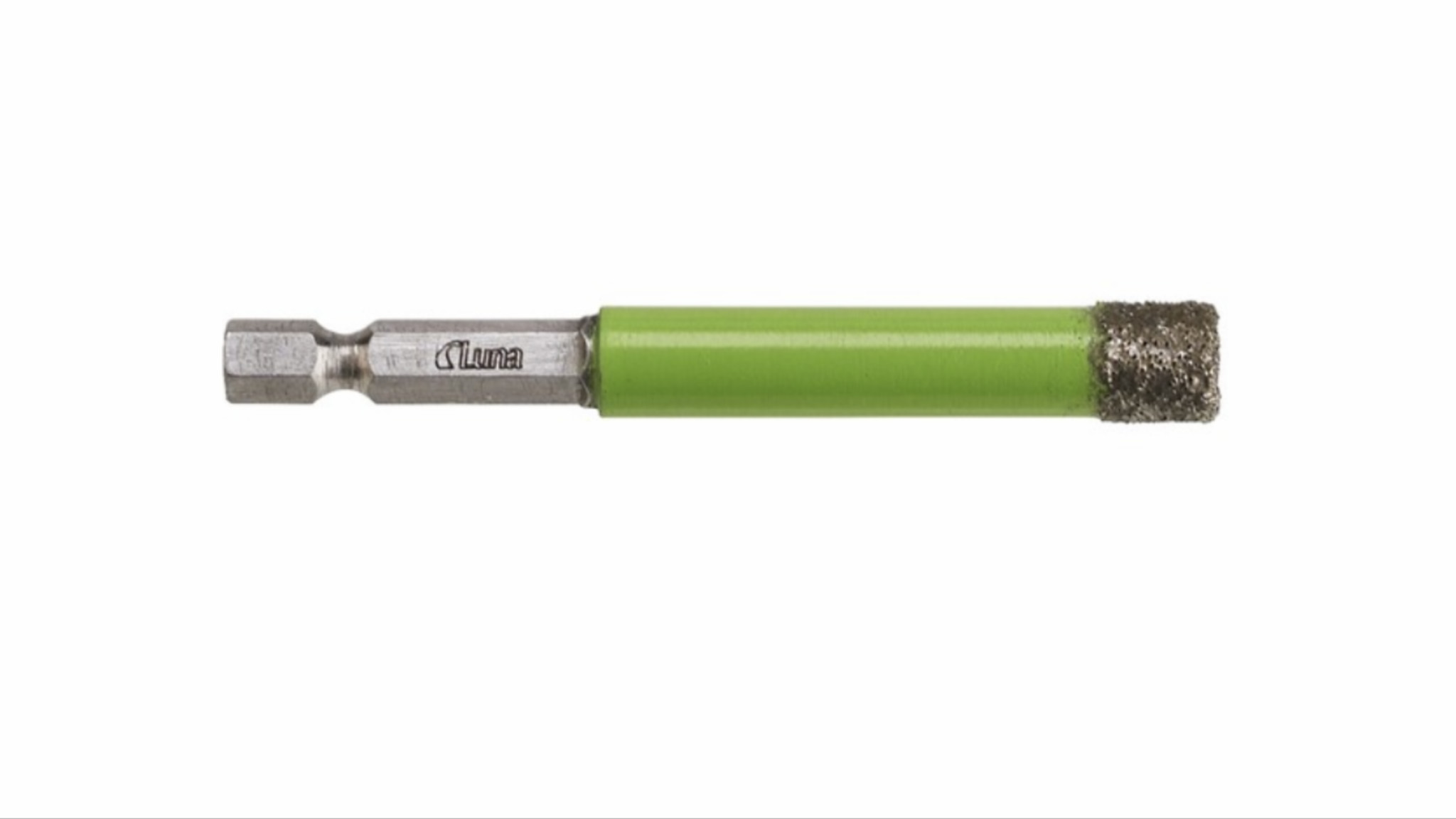

Behöver ett hål i Ikeas kompositstenbänk för genomföring av en kabel. Ikeas minsta är 35 mm och det blir tokstort. Behöver bara vara 8 mm stort... någon som har tips på rätt verktyg?

Skulle avråda dig till vanligt hammarborr då det riskerar att spräcka skivan med slagen som den använder.
Du behöver ett diamantklätt borr som istället ”sågar”ut hålet.
  • Diamantklätt borr för att såga ut hål utan att spräcka material, visas mot vit bakgrund.
