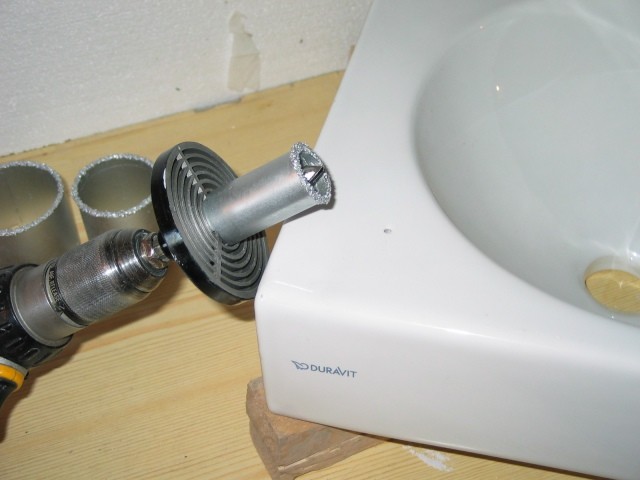

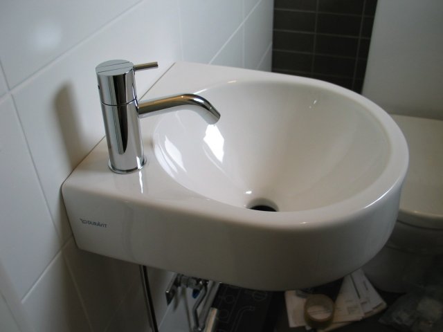

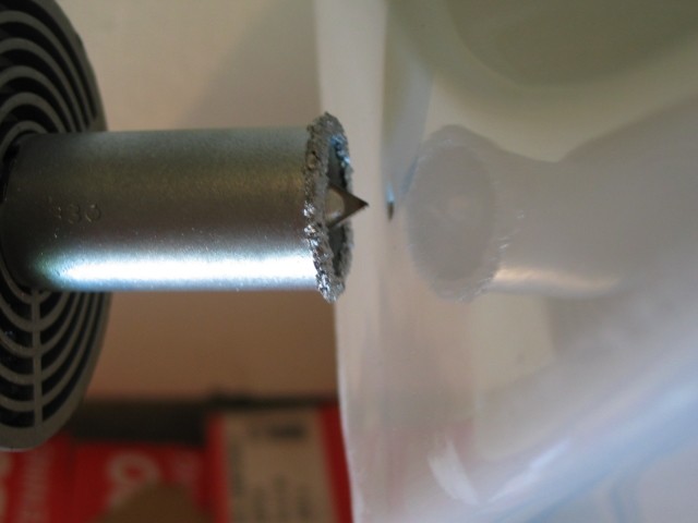

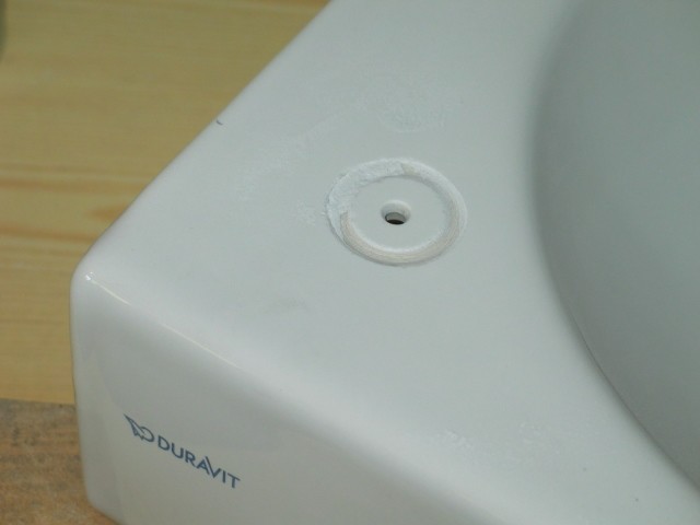

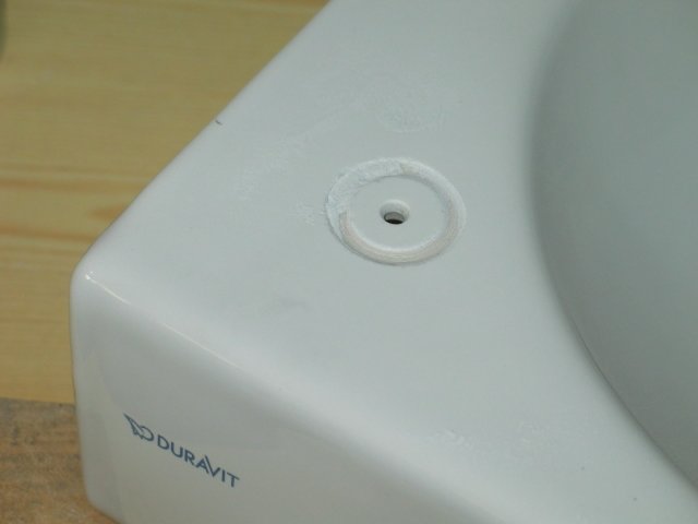

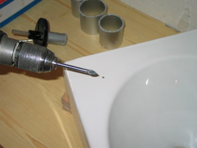

Nu har jag äntligen tagit hål för handfatet.
Hålsågarna från starrett var väl dyra, så jag köpte ett budgetkit från Jula.
Först tog jag en kakelborr och borrade hål från undersidan.
Därefter vände jag på handfatet och borrade med en större kakelborr.
Sist tog jag fram Jula-hålsågen och gjorde stora hålet.
Porslinet var hårt, så man fick kyla en hel del. Borrningen gick bra men tyvärr gjorde jag ett par små repor i porslinet. När jag kommit igenom med hålsågen så råkade jag stöta till handfatet med hålsågens hållare med en sån kraft att reporna var ett faktum - klantigt värre!
Här är några bilder iallafall:

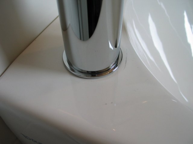

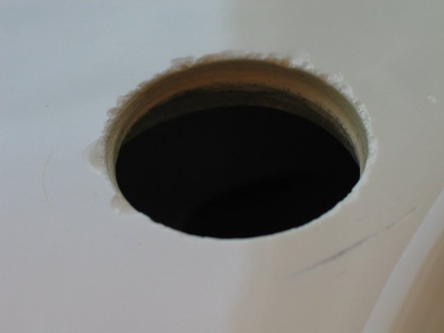

Forts:
Här syns de repor som blev när hålsågens hållare slog i handfatet.
Lite skydd runt hålet vid borrning hade ju varit lätt att fixa...

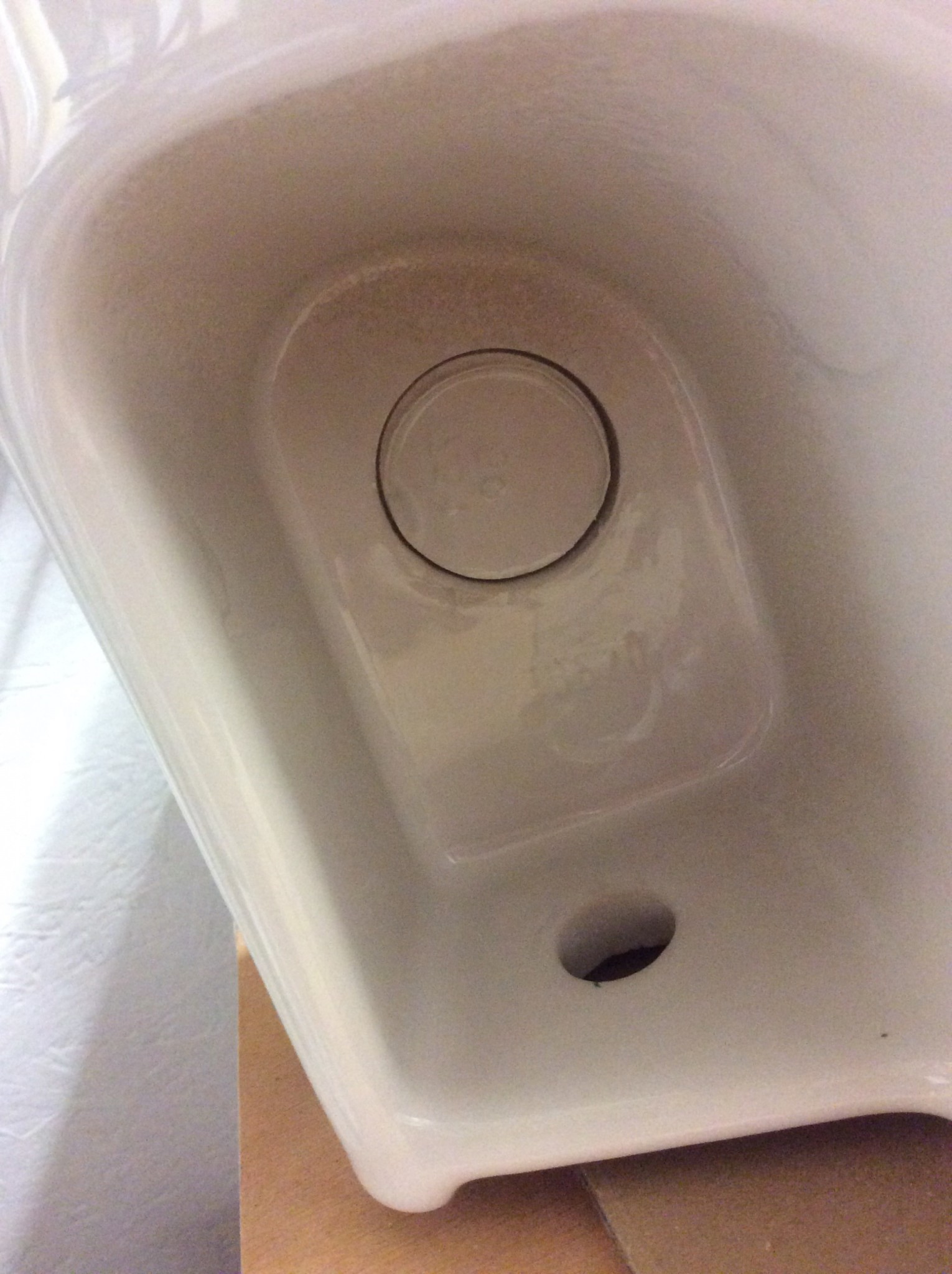

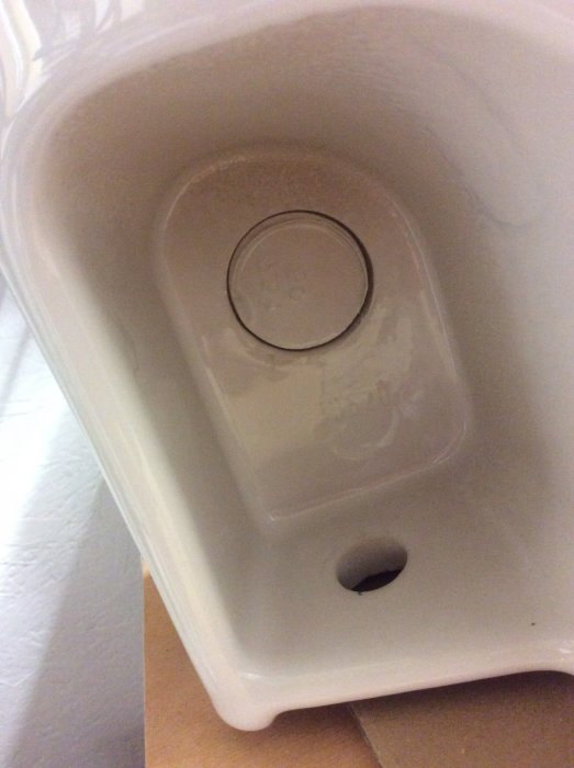

Duravithandfat utan hål införskaffat och givetvis ska det in en Vola. Råkar även vara innehavare av samma hålsågsats. Då denna dock inte direkt impar på mig vågar jag inte riktigt hugga i med denna än.
Någon mer sen -07 som haft samma utmaning? Hittills borrat ett litet hål genom och som keramik bör så är det givetvis stenhårt och verkar flisa lätt
Bild underifrån på den oborrade sidan. Lite sugen är man ju att ta ett drivdorn och hammare ovanifrån och drämma på men sannolikheten för att det skulle lyckas är väl minimal
