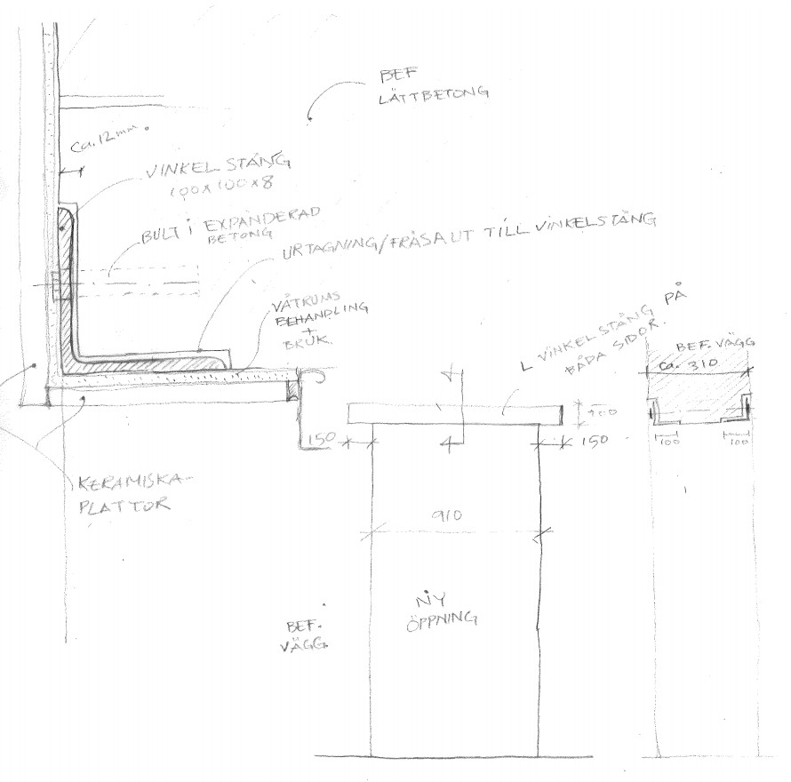

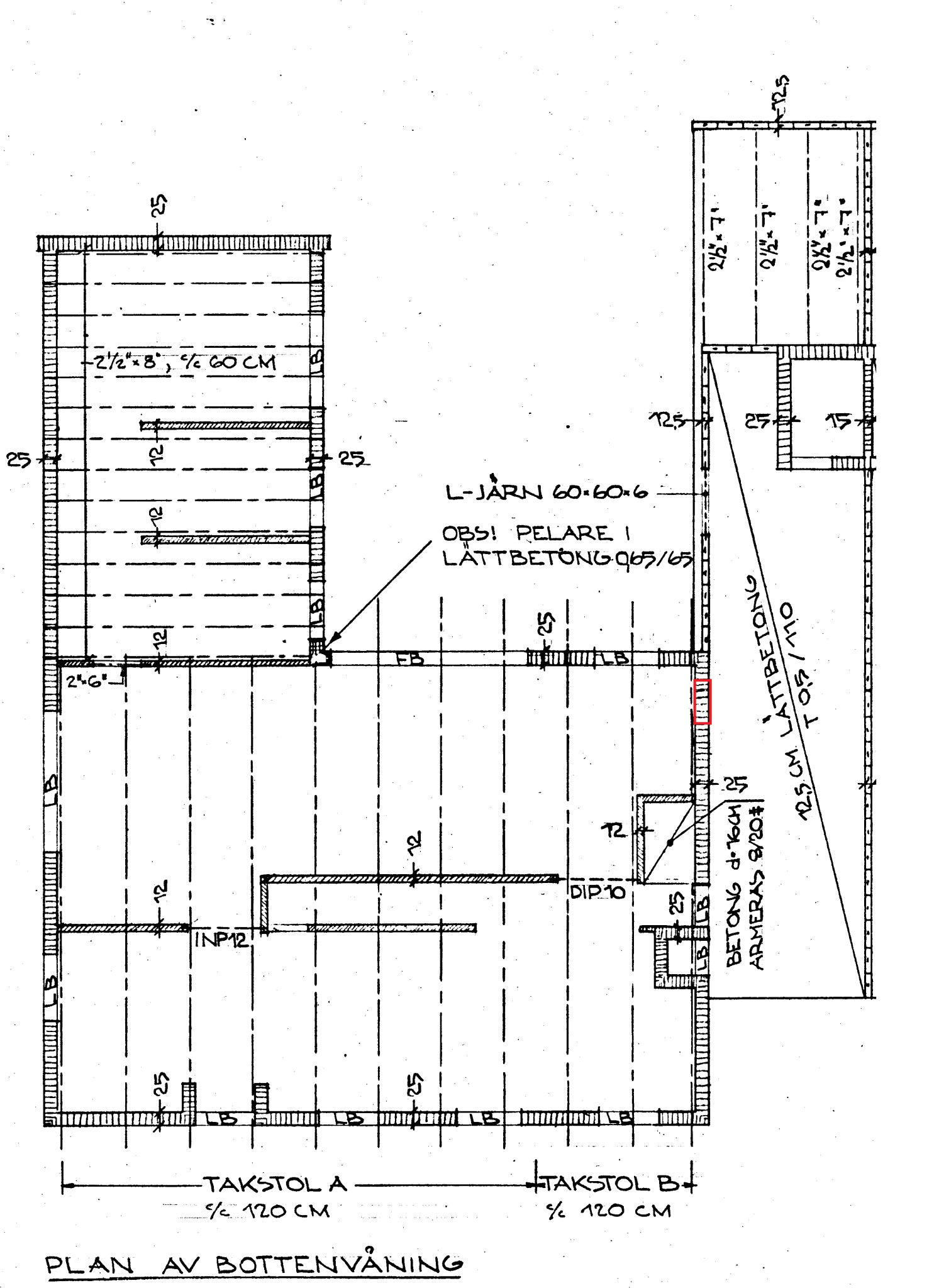

Jag ska göra en renovering som innefattar en håltagning för en dörr in till mitt nuvarande garage.
Håltagningen görs i fasadväggen mellan hus och garage. Grannen ner på gatan har gjort samma sak men laglydig jag är så kontaktade jag kommunen som givetvis kräver lite saker...
Jag skickade in en skiss/ritning för hur håltagningen skulle göras som kommunen godkände. Se röd markering för håltagning i bild och K-skiss.
Kommunen sa att jag inte behöver en kontrollansvarig men att de vill ha en "egenkontroll för avväxling" när projektet är avklarat.
Egenkontroll för mig är obekant och blir inte riktigt klok på hur detta utförs enligt deras önskemål.
Finns det någon vänlig själ som skulle hjälpa mig att förklara detta?

  • Arkitektritning av bottenvåningen med rödmarkerad håltagning för dörr.
  • Handritad skiss av håltagning för en dörr i en vägg med måttangivelser och konstruktionsdetaljer.
