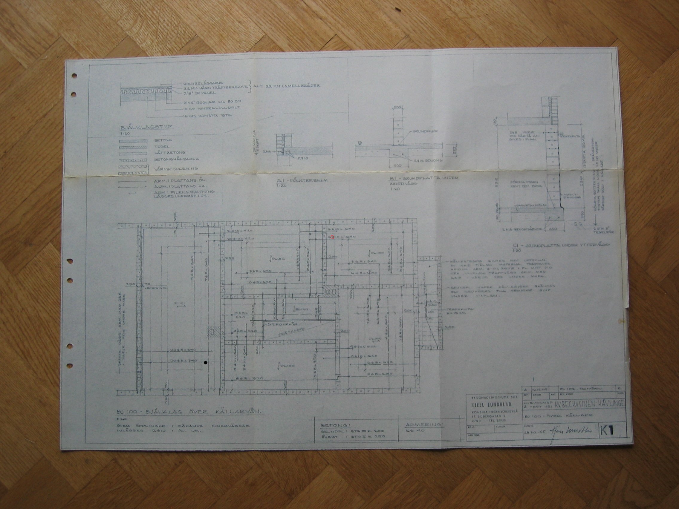

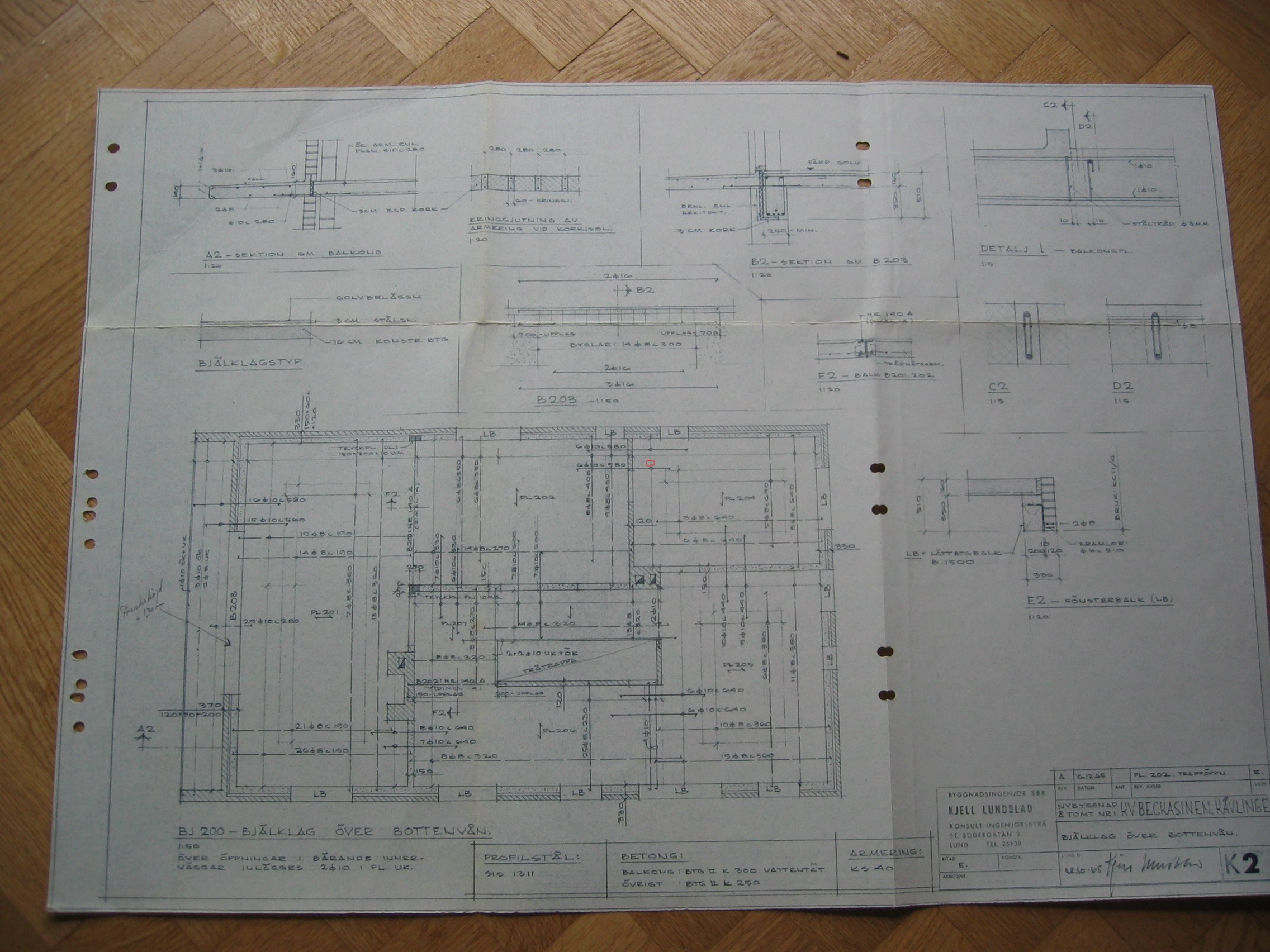

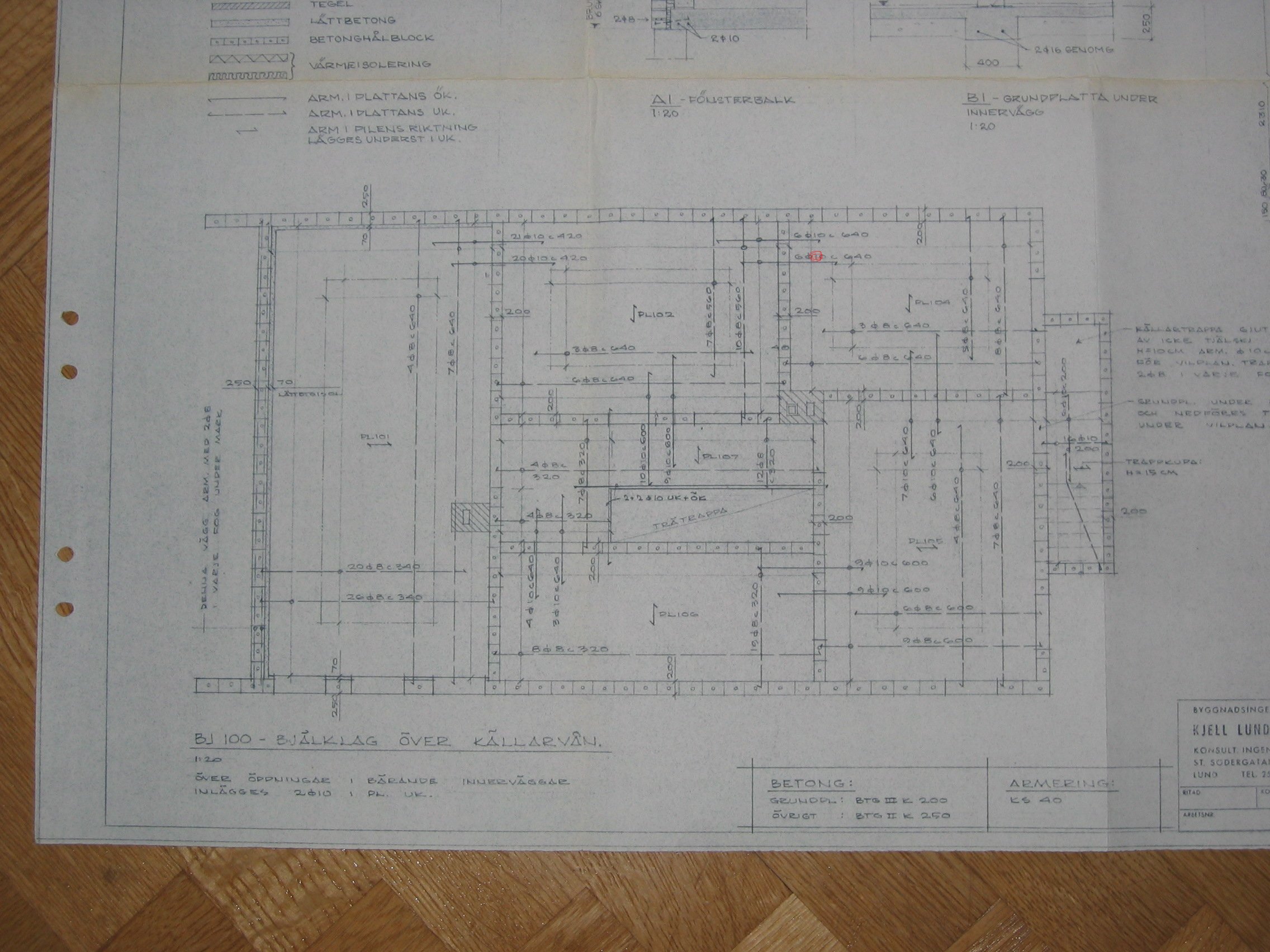

Men attans vilken usling jag är, glömde helt bort att jag lyft den här tråden. Bifogar länkar till de två ritningsblad jag tror är relevanta. Bladet med valvet över källaren är med två gånger i olika kvalitet...
Valv över källaren:
http://www.whatever.nu/byggahus/bv_tvattnedkast.jpg
http://www.whatever.nu/byggahus/bv_tvattnedkast_zoom.jpg
Valv över bv:
http://www.whatever.nu/byggahus/ov_tvattnedkast.jpg

Hade du bara lagt på en krona på ritningen eller annan markering, där du ska ha tvättnedkastet, så hade mycket varit vunnet
Men vad jag kan se (bilderna är inte helt tydliga) ska det inte bli något hållfasthetsproblem med att ta ett hål nästan varsomhelst genom bjälklagen intill bärande väggar. Det mest kristiska stället är mellan trapphål och vägg.

I ett hörn är det så gott som noll fara. Dessutom är plattorna armerade som tresidigt upplagda för kung och fosterland med både underkantsjärn och dito överkant. Så det kan inte bli mer än högst tre järn på det stället som berörs. Ett överkant och två i underkant. Om inte phl har maximal otur att järnen inte ligger på rätt cc-avstånd.

Uj, här får man experthjälp! Jag är rätt nyfiken av mig och undrar om någon kan tipsa om bok eller annan källa där jag kan läsa mig till hur jag själv tyder ritningen med avseende på armeringsjärn.

Försök att få tag i HALTH-gruppens ritningsanvisningar via Svensk Byggtjänst om det går. Den har några år på nacken nu. Dessvärre är det så att före den fanns en annan standard (fram till cirka slutet 1960-talet) för hur man ritade hus, armering, materialbeteckningar och det gäller därför att se hur gammal ritningen är för att veta hur den ska tolkas.
