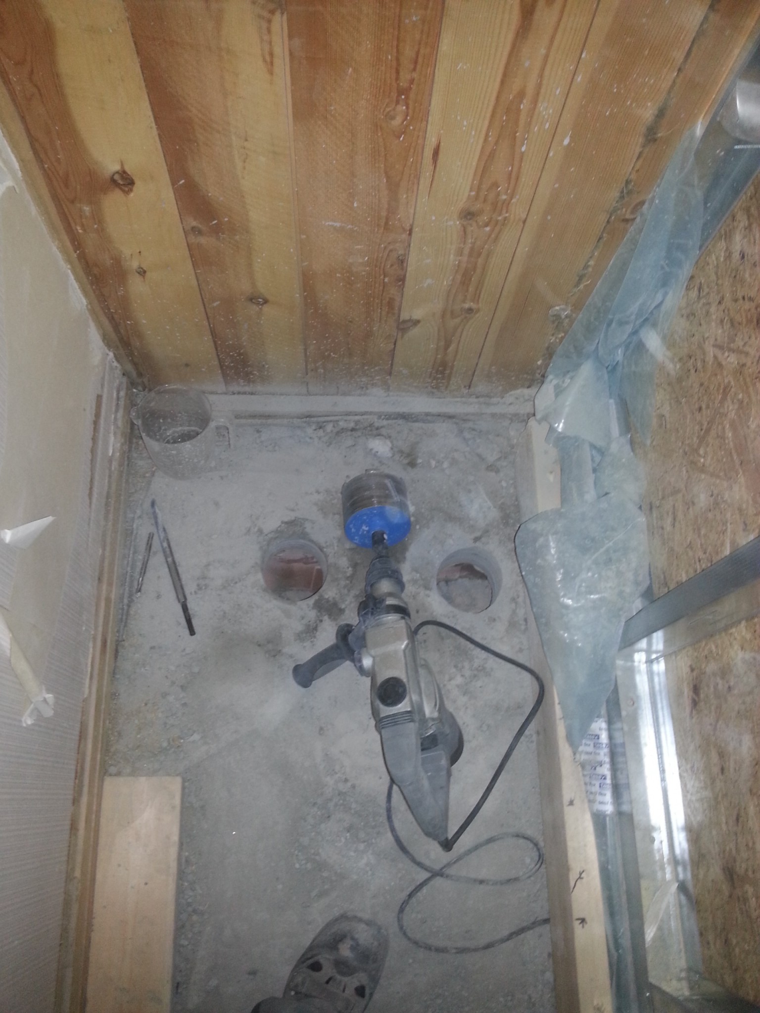

precis maskin och borret skall jobba. måste trycka tills du blir svett är det något felPen skrev:Ok, det var lärorikt.

Det är inte riktigt så enkelt alltid. Om man borrar i grov dimension så måste man trycka på med större kraft för att upprätthålla en vettig avverkning. Det är inte så konstigt egentligen, kraften fördelas på en större sträcka (omkrets). När man borrar med borrhammare är det en dödssynd att hänga på för mycket, men det är ju inte vad vi diskuterar just nu.SBH skrev:
trycker man för mycket kan borret kärva. ännu jävligare när borrar i betong med mycket armering eller hårda stenar.mattiasp skrev:Det är inte riktigt så enkelt alltid. Om man borrar i grov dimension så måste man trycka på med större kraft för att upprätthålla en vettig avverkning. Det är inte så konstigt egentligen, kraften fördelas på en större sträcka (omkrets). När man borrar med borrhammare är det en dödssynd att hänga på för mycket, men det är ju inte vad vi diskuterar just nu.

Borrat två hål till idag, 110mm i 15cm källarvalv.
Testade med vatten att binda dammet, fungerade men jag tror man måste bora några pilothål så skräpet kan ramla ner för det kilade fast borren flera gånger.
Biltema 800w borrhammare och jula 110mm diamantborr, båda har varit med tre hål tidigare. Borren tappade en tand, maskinen gick tungt och brännhet. Jag körde på tills den stannade, böt kol och körde tills den började ryka.
Tillbaka till biltema och jula, lämnade tillbaka båda.
Köpte istället en meec jula 900w och likadan såg.
Opassande maskin för detta, då det avvibrerade handtaget tillät att den nya borren/hålsågen vibrerade så att den fastnade förjävligt i hålet. Och med ett svagare andra handtag vred sig maskinen ett antal gånger tills jag klämde fast den mellan låren och hängde över maskinen (även denna blev väldigt varm).
Hål två gick på bara 20 minuter kanske, första kanske två timmar.
