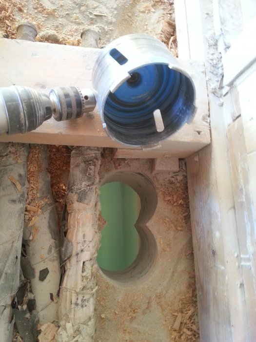

Jag köpte borrhammare på biltema 850w och Jula blå diamantkärnborr 110mm för vatten och golvvärme. Diametern för att kunna ta upp för avlopp senare.
Två hål 15cm tog en kväll, nästa kväll gjorde jag tredje hålet.
Vet inte vilken metod som är rätt men jag lät den mest falla själv i början och tryckte på i slutet (tålamodet sinade).
Hur ska man köra? Körde med slag i början så centrumborren fick fäste och sen utan. Mejslade bort material när borren bottnade
Smidigt att adapter sds+ - chuck medföljde, även ett par borrar och mejslar
Än är borren inte slut och jag är nöjd att ha köpt en maskin istället för hyra en proffs denna gång.

Jag använde en sådan här och sådana här borrkronor.
Har kört upp till 115mm med maskinen utan problem. Det är verkligen en kinamaskin med allt vad det innebär men den fungerar och jag har plågat den rätt hårt. När man väl har maskinen har den visat sig väldigt användbar till all möjlig håltagning hemmavid. Kör alltid vått då det går otroligt myckte smidigare. Brukar använda en sådan där 5-liters trycktank för trädgårdsbesprutning för att tillhandahålla vatten. Fördelen är att man då känner till hur mycket vatten man använder och slipper inse att man har sprutat ut 50 liter vatten i bjälklaget

Jag har samma grejer som phl. Min större krona är på 120 mm. Det tog mig ungefär em timme att ta mig igenom 150 mm bjälklag i betong med grov ballast och armering. Självklart med vattenkylning, torrt går inte bra alls. Att det tog så lång tid beror sannolikt på att man inte orkar trycka tillräckligt hårt med handhållen maskin. Om man ska ha många större hål bör man nog ha en maskin med stativ som man bultar i underlaget och vevar ned med kuggstång.
mattiasp fyllde ju på med lite info. Torrt är värdelöst, har testat och det är skit. Därav mitt tips längre upp om att ha ett "dräneringshål" ur vilket vatten och kax rinner neråt. På så sätt slipper man att det flödar ut vatten ovanpå bjälklaget.
Tryck är, som mattiasp skriver, väldigt viktigt. Brukar hänga på på maskinen allt vad jag kan. Det är tradigare när man borrar uppåt...

Jag körde torrt, betongen är frpn 1959.
Jag tog en regelbit och tryckte upp en plastback mot källartaket, i det närmaste dammfritt
Ska testa vatten jag med.
Visst det går ju att låna jobbets hiltiborrar och borra en ring, det har funkat tidigare, men det känns så bra med ett kliniskt sågat snitt också
Jag tryckte ganska mycket, väger 105kg.
