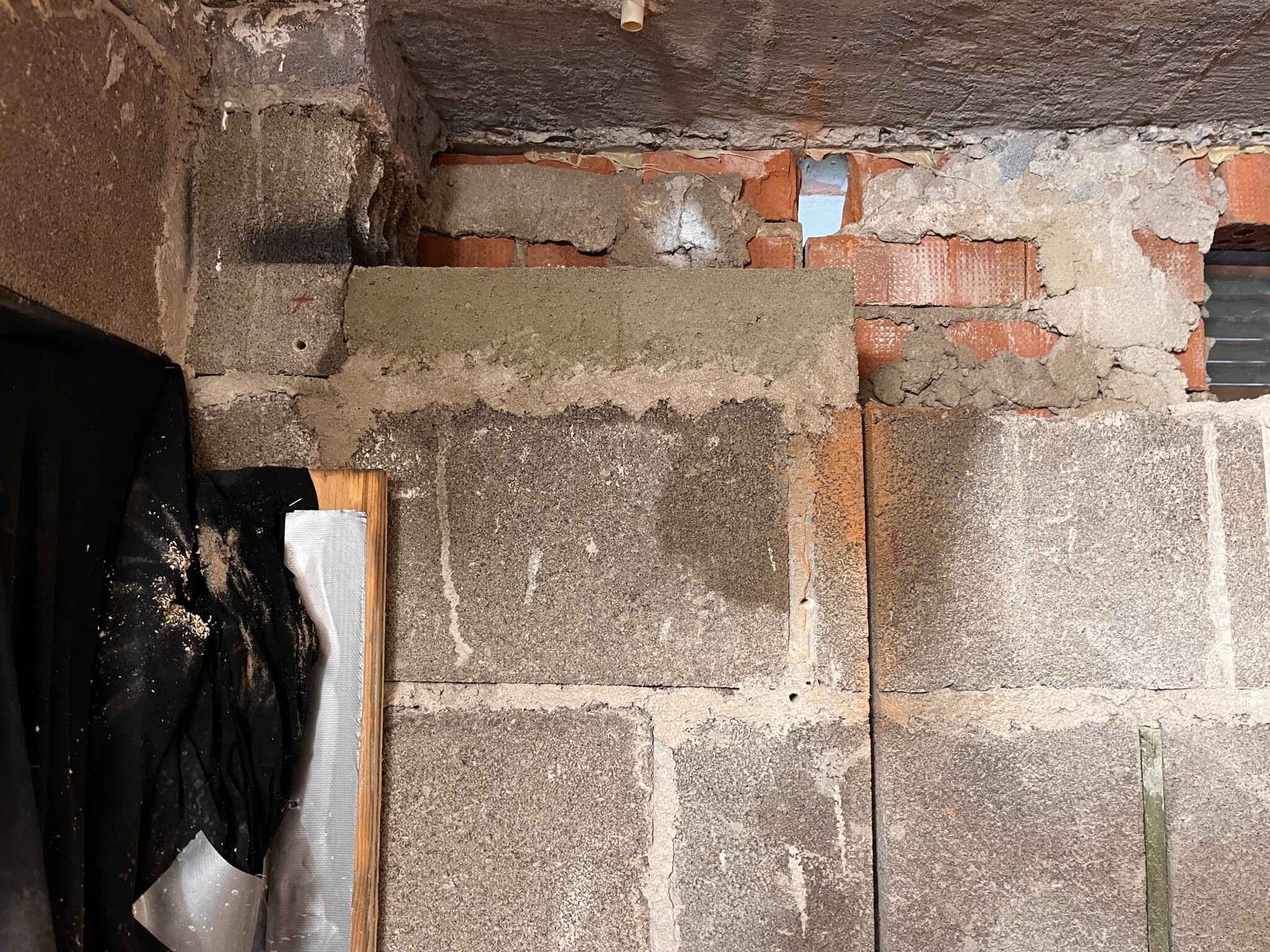

Jag ska avväxla en vägg. Jag har låtit en konstruktionsfirma göra hållfasthetsberäkningar. För skoj skull lät jag chatgtp göra samma beräkningar och förutom samma resultat i stort så tycker den att hålstenen inte är bärig nog. Att jag ska försöka injektera expanderbetong i blocken under upplagen. Belastningen är 35kN per sida och betongklacken i bild är ca 8cm. Balken ska undergjutas uppepå denna klack.
Vad tror ni? Hon som gjort ritningarna sa ingenting mer än minst 20cm upplag.
  • En murad vägg med betongklack syns, där en undergjutning för en balk planeras. Tegelsten och puts synliga, med ojämna fogar upptill.
