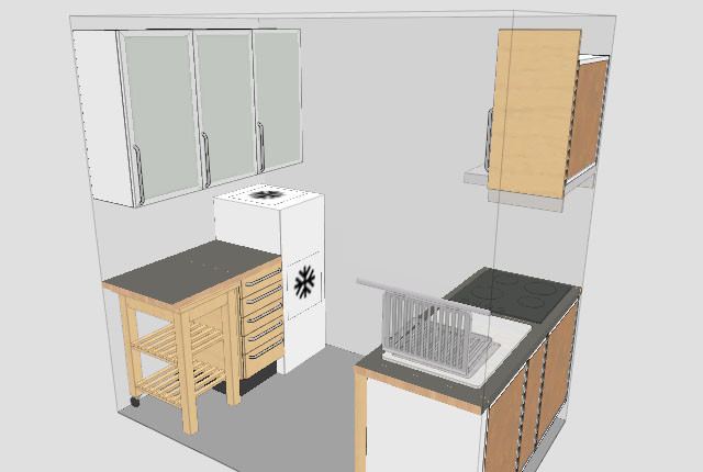

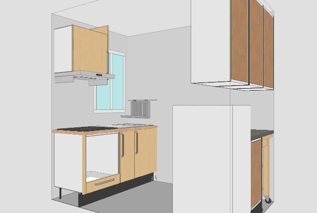

Med vanlig ugn: 25cm nedtill att bygga en låda med VA inuti och dra vidare rör/ledningar till diskbänk.
Med kompaktugn: 35cm.
(Ytterligare 4–5cm med högre sockel och/eller högre bänkhöjd.)
(Lådfront/åda som går att ta bort – fungerar som inspektionslucka.)
Eller byt plats på inbyggnadsugn/häll/spis och kylskåpet, och ställ kylskåpet inuti ett 60cm brett högskåp där du spar precis så mycket som behövs nedtill för VA.
Kapa ner en BEKVÄM rullvagn i bredd så att den går in framför elementet, så har du nånstans att ställa brödrosten/mixern/m.m.
Utan att ha hunnit lusläsa tråden tänkte jag tipsa om den vägghängda ugnen; Siemens Liftmatic!
Kanske en sådan skulle kunna leda till ytterligare nya kreativa lösningsförslag från 73100700...
Apropå den nyinköpta lilla kylen med liten frysdel.. sådant går att sälja, eller?
Lycka till med planeringen!
