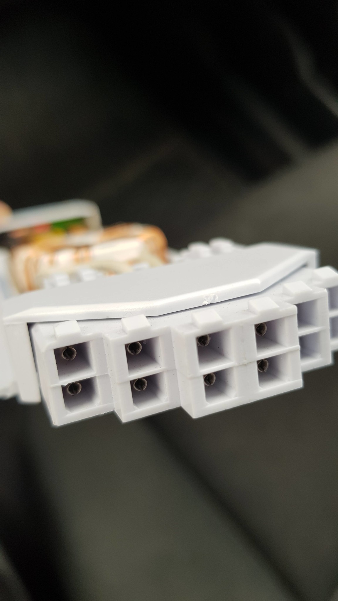

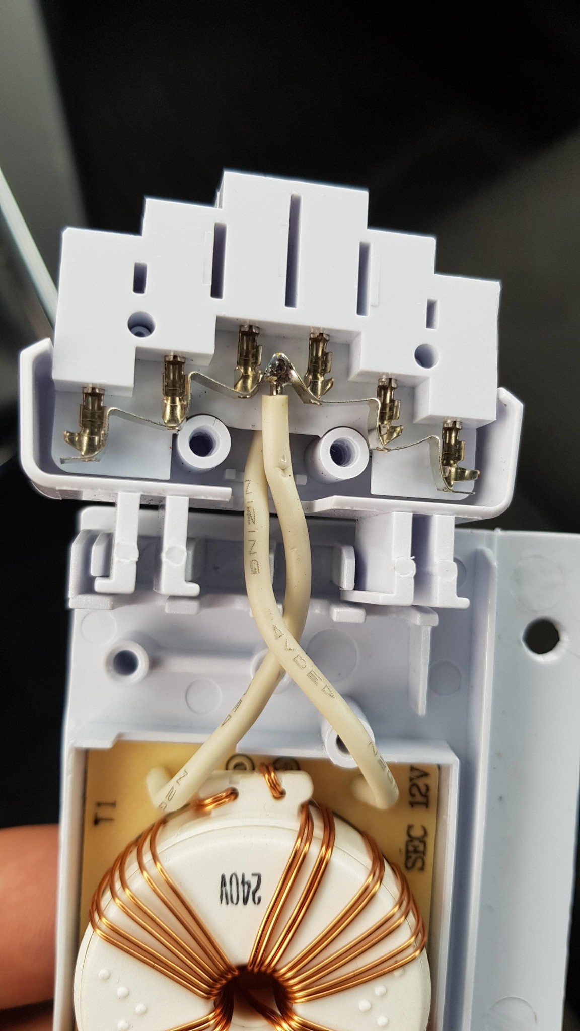

Tack, den ser bra ut. Undrar om jag kanske kan använda mig av de befintliga "sockerbitarna" från min gamla trafo på den du länkat...
Elektrisk transformator med kopplingsterminaler och kabel ansluten, samt en spole synlig nedtill.
Närbild på en elektrisk anslutning med lediga hål för "sockerbitar
Inte omöjligt. Klipp loss kablarna från kretskortet och skruva in dom in den nya trafon.
